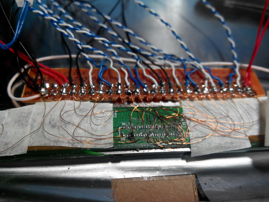

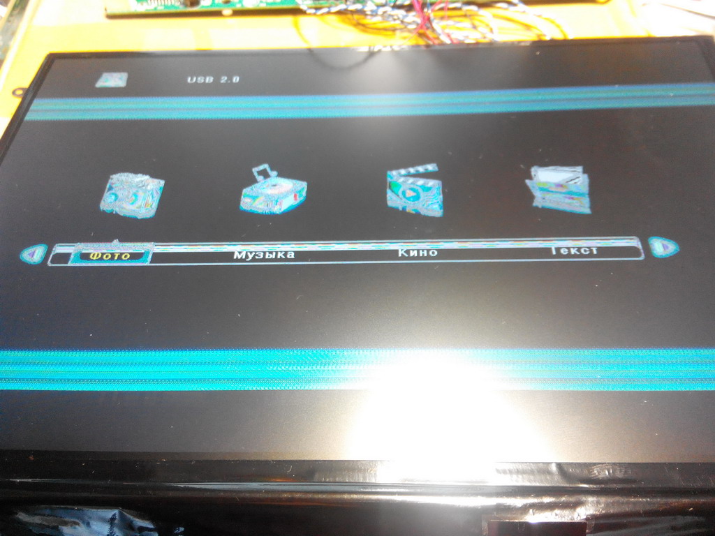

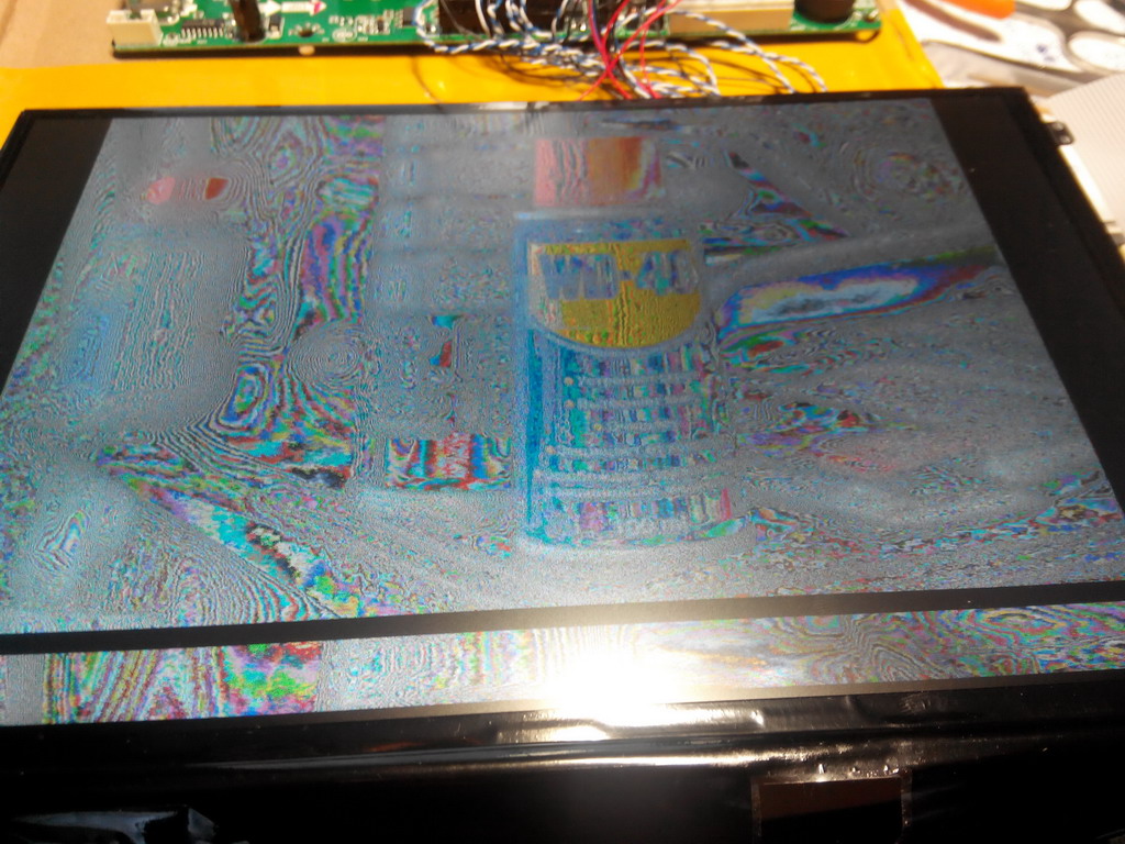

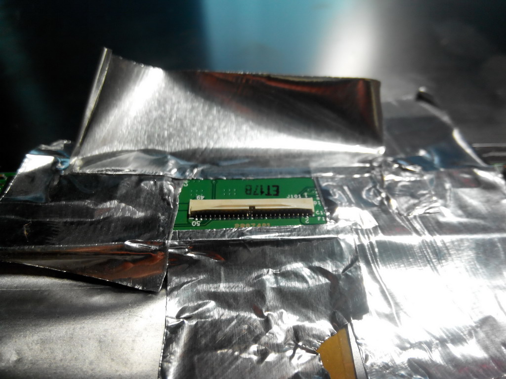

Здравстуйте, нужна ваша помощь. Подключил матрицу b101uan01.9 к контроллеру t.vst.29.03.
Разъём на матрице нестандартный попался, двухсторонний 50-и пиновый поэтому пришлось кустарничать, в общем видите на фото как он показывает...
Подскажите, пожалуйста, почему такая картинка?

Что то мне подсказывает что вопрос странный... спросишь почему.. отвечу что бы на него ответить надо:
1) скачать даташит на матрицу её "покурить"
2) скачать то же на контроллер также "покурить"
3) потом все это вместе "покурить"
4) потом если они совместимы взять то что ты "накустарничал" и искать заляпуху, ошибку и т.д.
так как 4 можешь только ты отсюда и странность этого вопроса.
Ты же уже наверняка 1, 2, 3 прошел, если они совместимы, то ищи где накосячил или какого ответа ты ждешь?

Матрицу и контроллер покурил, просто подумал, что кто-то встречался с подобной проблемой. Попробую прошиться.

Как я понял геометрия картинки в порядке. Судя по дефекту, такое ощущение, что перепутаны разряды цветности. В свое время когда я только начинал работать с матрицами и подключал матрицу TTL RGB интерфейсом и разрядностью меньшей, чем контроллер, то я сделал ошибку, а именно подключение делал с младших разрядов и в результате старшие разряды контроллера остались свободными. Вот тогда у меня была такая же картинка. Когда же я подключил матрицу к контроллеру начиная со старших разрядов, а младшие оставил свободными, то картинка сразу приобрела нормальные цвета. Проверьте правильность подключения LVDS линий. Вот почитайте довольно интересную статью, может чего в ней полезного найдете.

Спасибо огромное! В сервисе выбрал какой-то параметр, плата отключилась. Врубил и картинка пошла идеальная с такими сочными цветами!!! Спасибо ребята огромное, я счастлив))
