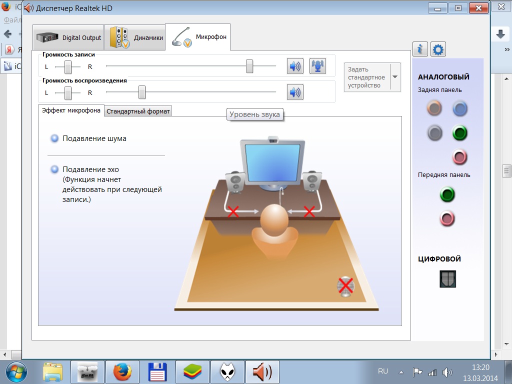

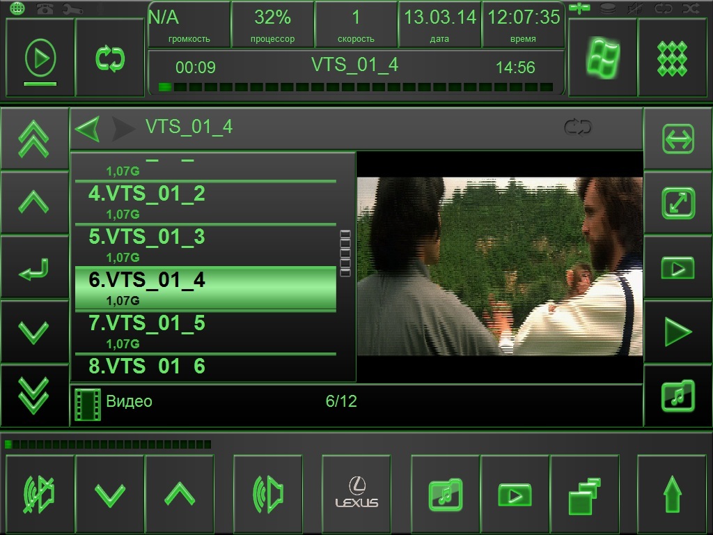

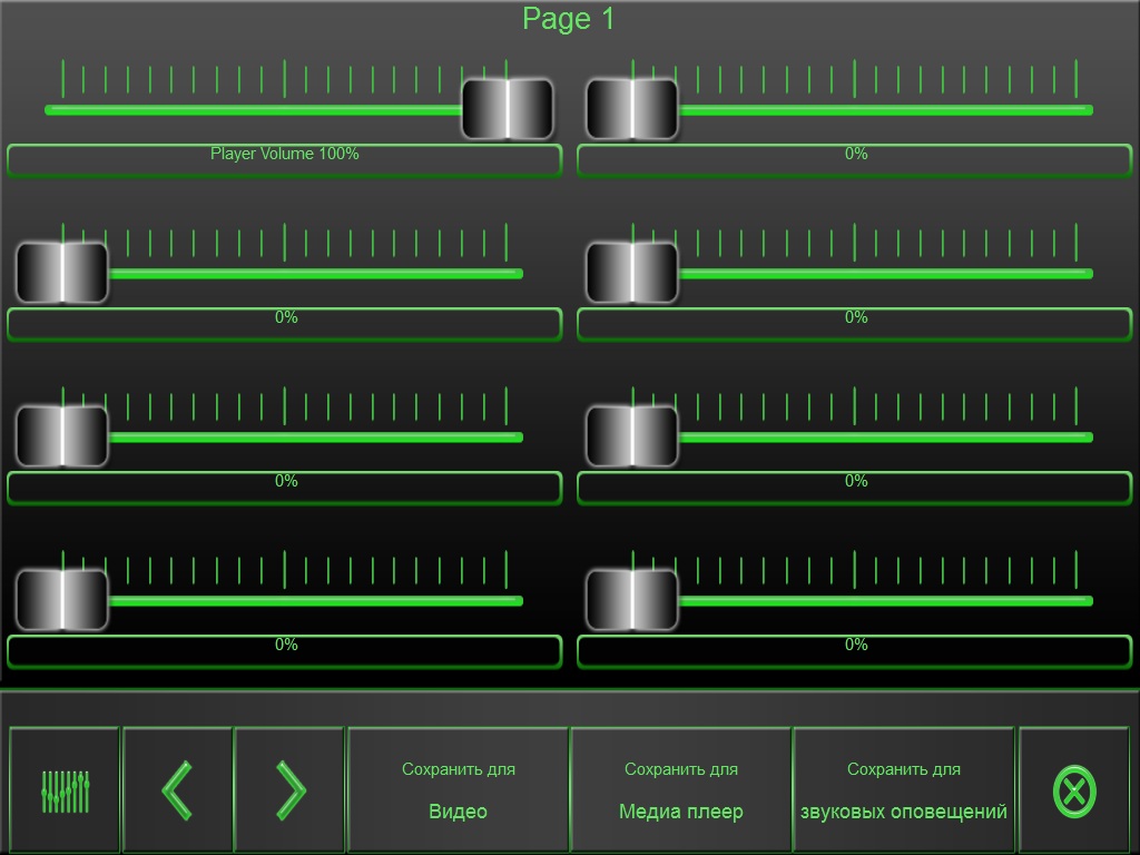

установил realtek. настроил микрофон. теперь в икаре исчезла настройка динамика и, как следствие, не могу выставить приглушение... играет музыка и включается poi и все на одинаковой громкости
после любых манипуляций с дровами аудио устройств в системе надо сбрасывать настройки микшера в iCarDsConfig -- mixer -- reset
Спасибо, так и сделал. Не было возможности раньше отписаться

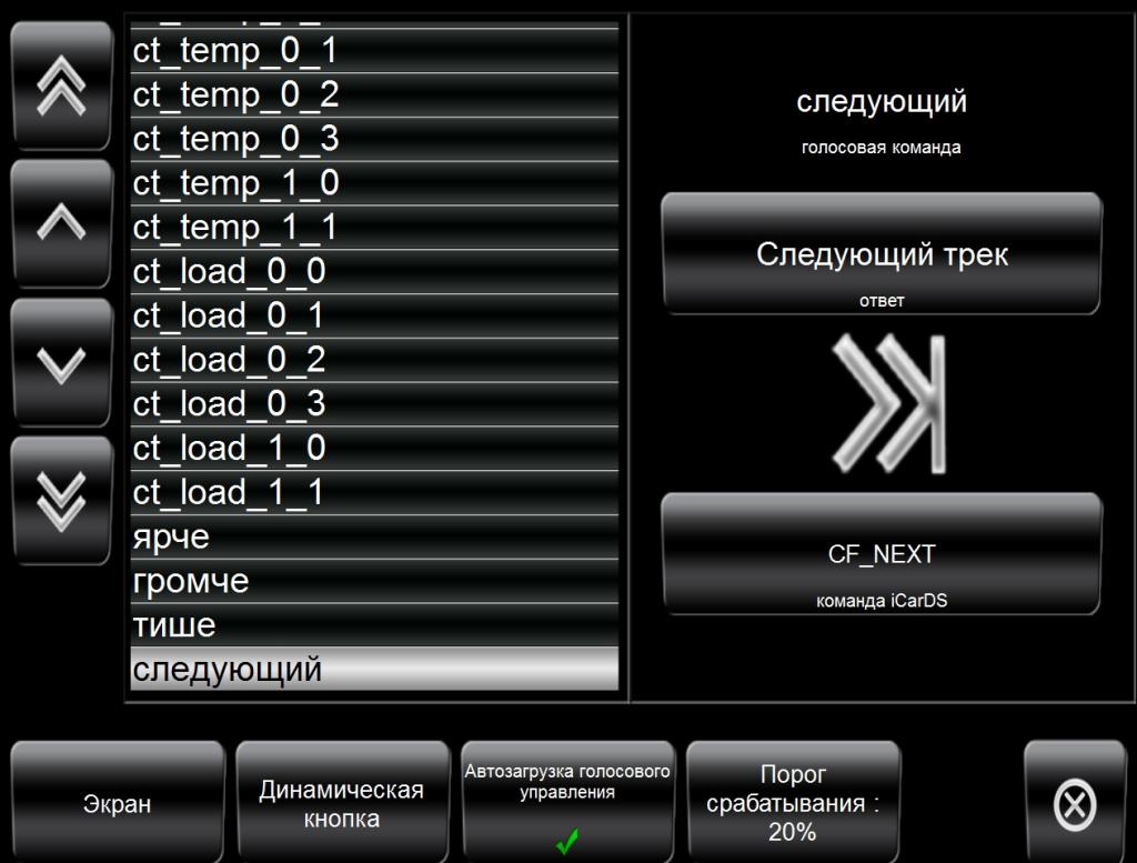

Вопрос к разработчикам, поставил все как написано win 8 (64)
Всё это надо установить
1. Установить .NET 4.5..
2. Установить Microsoft Speech Platform - Runtime (Version 11)
для своей платформы
3. Устанавливаем Microsoft Speech Platform - Software Development Kit (SDK) (Version 11)
4. Устанавливаем Microsoft Speech Platform - Runtime Languages (Version 11) Нажимаем Download и выбираем файл MSSpeech_TTS_ru-RU_Elena.msi , потом в Панели управления -- Распознавание речи -- Преобразование текста в речь задаём этот голос по умолчанию
5. Устанавливаем ms_recognition.msi.
6. Устанавливаем RHVoice-v0.2.161-setup.exe
7. Идем в настройки записи звука ОС и делаем используемый микрофон устройством записи по-умолчанию (правой кнопкой).
Начал понимать команда в настройках голосовых команд, как только выходишь из настроек, не него не происходит.
