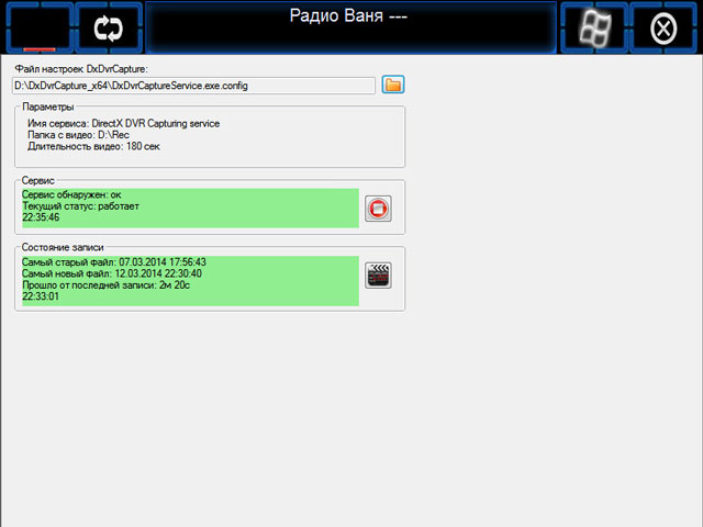

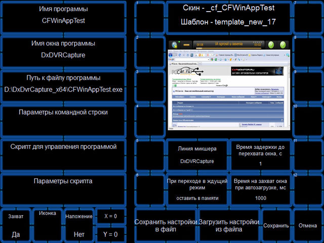

Кому интересно - может встроить в iCarDS CFWinAppTest (кладём в папку с DxDvrCapture).
Можно в любой момент открыть экран программы и включить/выключить/проверить состояние DxDvrCapture. Удобно.

Сообщение от Zhirnov Посмотреть сообщение
А как CFWinAppTest настраивается на другую длительность роликов?
Работает нормально только при 30-ти секундных роликах, а при большей длительности регулярно выдаёт красный индикатор. Может у меня не та версия или я где-то что-то пропустил?

Сообщений: 168
Zhirnov is on a distinguished road
Andy_ro, у меня работает нормально. В конфиге выставляю время... Попробуй всю программу DxDvrCapture скачать заново и установить (конфиг сохрани свой).
