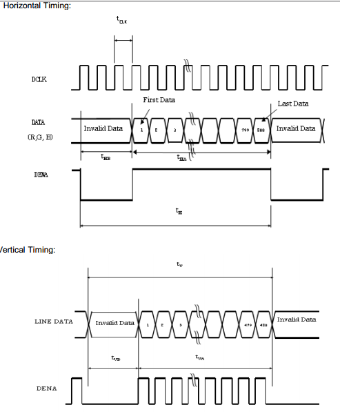

я вам отправил картинку щас, нашел в одном даташите. там относительно таймингов. Судя по ней, начальную позицию надо ставить значительно позже.
Эх, если бы я понимал, что на ней изображено. Для меня эти диаграммы сигналов для матрицы темный лес. Когда-то пытался понять, но так и не нашел внятного толкования. Пойду еще погуглю.

Сообщение от iddqd1 Посмотреть сообщение
Смысл в том что T3 это _STD_DH_TOTAL
а T4 это _DISP_WID.
Соответственно _DH_ACT_STA_POS должно быть T3-T4 ??

Наверное.
Меня смущает в этом случае необходимость задавать _DH_ACT_STA_POS, _STD_DH_TOTAL и _DISP_WID.
Если _DH_ACT_STA_POS = _STD_DH_TOTAL - _DISP_WID то почему его просто не вычислять, или это справедливо не для всех матриц?
_DH_ACT_END_POS тоже тогда равен _STD_DH_TOTAL?
Если так, то для моей матрицы в соответствии с даташитом:
_STD_DH_TOTAL = 1200
_DISP_WID = 1024
_DH_ACT_STA_POS = 1200 - 1024 = 176
_DH_ACT_END_POS = 1024 + 176 = 1200
_STD_DV_TOTAL = 625
_DISP_LEN = 600
_DV_ACT_STA_POS = 625 - 600
_DV_ACT_END_POS = 625
(я же говорил, что ничего не понимаю))))
