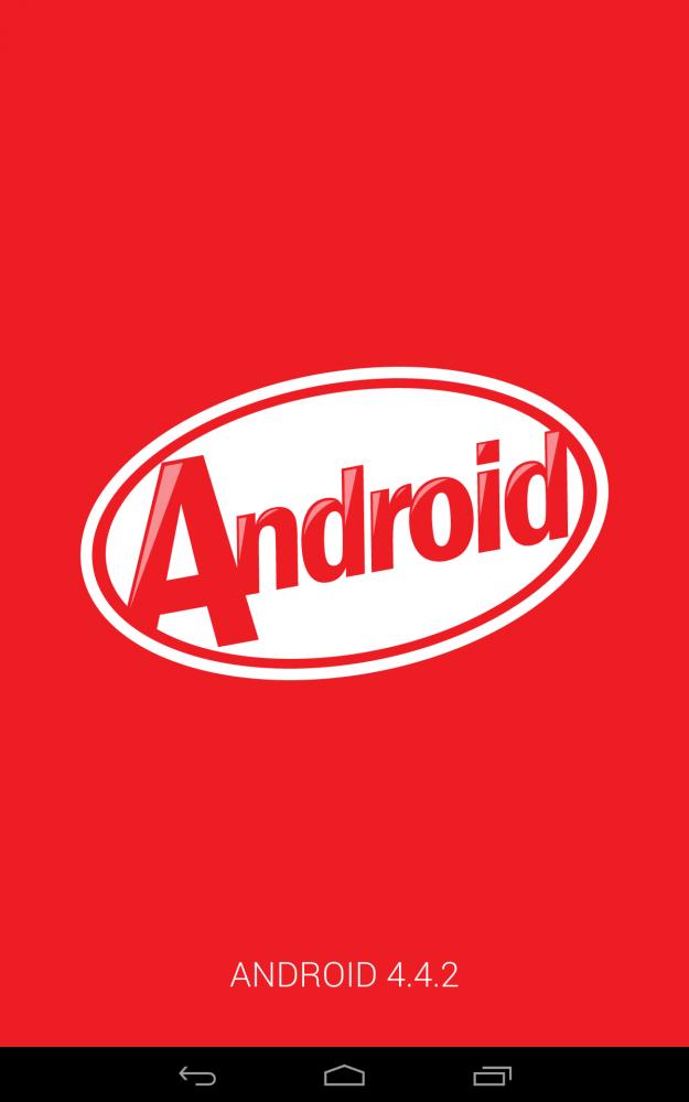

almaty_alex is on a distinguished road
Сообщение от meruslan Посмотреть сообщение
Что стоит сейчас? киньте ссылку я посмотрю что можно сделать.
вот все что есть, все стоковое, пробовал ядро ElementalX-2.6 для N7 2013 c модулями easycap и STK1160 встало нормально, но изикап не заработал поэтому откатил бекапом.
