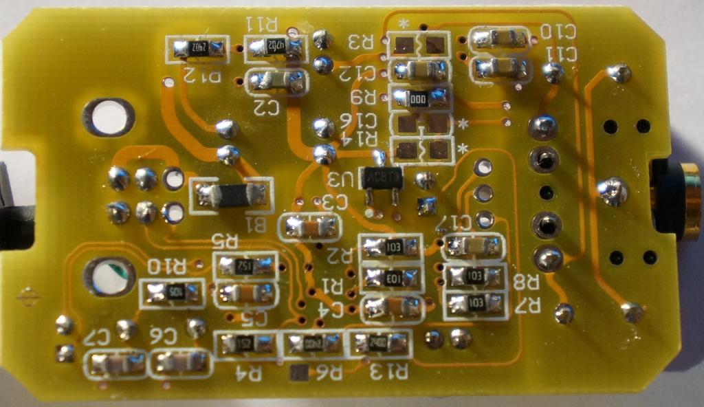

Сообщение от Eric02 Посмотреть сообщение
Это где?
сфотай "макро" внутренности сабры

Сообщение от laytya Посмотреть сообщение
ID:	34617 Нажмите на изображение для увеличения

Eric02 is on a distinguished road
Сегодня в Уфе -28. На холодную как обычно звуковуха не запустилась, воткнул наушники-тишина, подсунул теплую из кармана-звук тут же появился. В итоге оставил вторую в машине, первую на работе воткнул в ПК-отлично работает.
Остынет машина-сбегаю попробую.

Вторую тоже сфотайте, чет их много ревизий расплодилось.
И еще, хотел уточнить.....я так понимаю не работает при первом включении, а если ее передернуть в хабе? Или только пока не нагреется?
