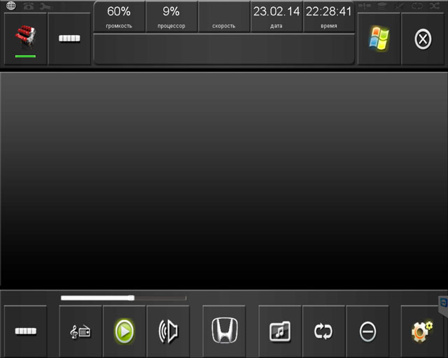

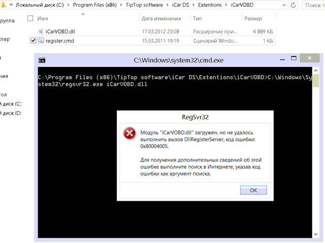

Win8.1х64. При попытке регистрации register.cmd выдаёт ошибку (на фото).
Пробовал регистрировать в безопасном режиме - без проблем.

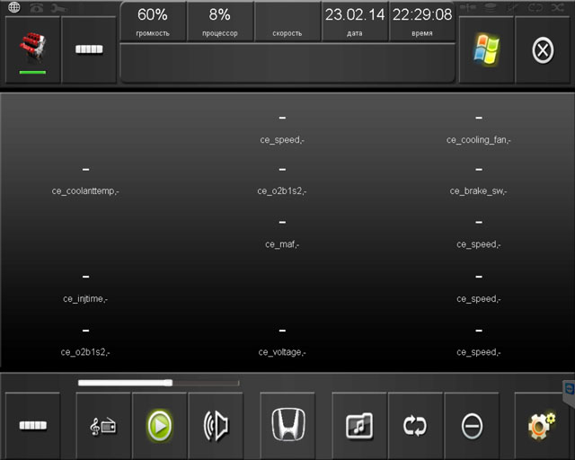

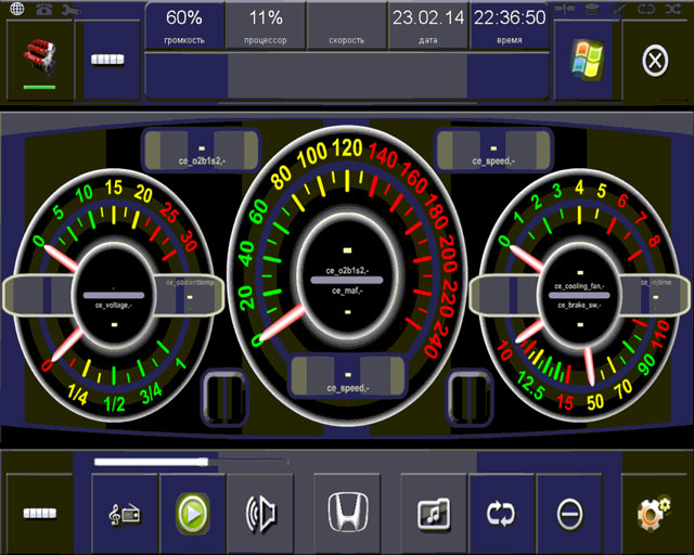

OBDmain.exe вне iCarDS запускается. В iCarDS при смене вида вижу такие три экрана (на фото).
Как решить проблему?

Сообщение от Zhirnov Посмотреть сообщение
Так я не понял плагин зарегистрировался или нет?
В win8 проблемы с регистрацией возникают в основном от контроля учётных записей. Попробуй отключит UAC, зарегистрировать плагин, а потом снова его включить. Также можно попробовать запустить регистрацию из тотал командора, запустив его от имени администратора
Что задано в настройке ПЛАГИН ДЛЯ СВЯЗИ С АВТОМОБИЛЕМ?
iCarVOBD&OBDMain
Тогда при запуске икара должен автоматически запускаться OBDMain, вне зависимости от того зарегистрирован плагин или нет. А если у тебя OBDMain при запуске икара не запускается, то вероятнее всего OBDMain установлен не в папке скина или неправильно названа папка.

Сомневаюсь, что переустановка икара поможет с регистрацией плагина, при поиске в интернете по коду ошибки получаем кучу всего, но почти всё сводится к нарушению прав доступа и правам администратора, а ещё
Эта проблема может быть вызвана повреждением или отсутствием файла, который требуется для активации Windows.
А вот почему на экране CheckEngine не появляется окно OBDMain не ясно, хотя ты говоришь что при старте икара оно загружается. И ещё непонятно почему на первом скриншоте нет области для встраивания OBDMain. Вот здесь переустановка скина может помочь.
