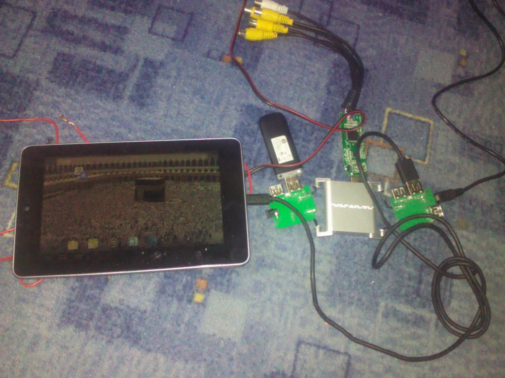

Старый 12.01.2014, 01:10   #2614
DINnv
Регистрация: 24.06.2013
Город: нижневартовск
Регион: 86
Машина: Nissan Bluebird Sylphy
Сообщений: 14
DINnv is on a distinguished road
подал питание на мини юсб. шнуром уходит в планшет.
DINnv вне форума
Старый 12.01.2014, 01:42   #2615
Roma-ES
Аватар для Roma-ES
Регистрация: 08.11.2013
Город: Ufa
Машина: Lexus ES250
Сообщений: 193
Roma-ES has a spectacular aura aboutRoma-ES has a spectacular aura about
Сообщение от DINnv Посмотреть сообщение
Так он у тебя обычным шнуром, а нужен OTG кабель... без него ничего не увидишь.
Пункт номер "6" в начале темы http://pccar.ru/showpost.php?p=239154&postcount=1

спаянный отг. в настройках хост определяется. но как подключить несколько девайсов. только активным хабом?
по схеме контакты 4 и 5 замкнуты
Мало того, с усб хаба так работать не будет, нужно подключать только куда ты подал 5в в мини усб
armlive вне форума
