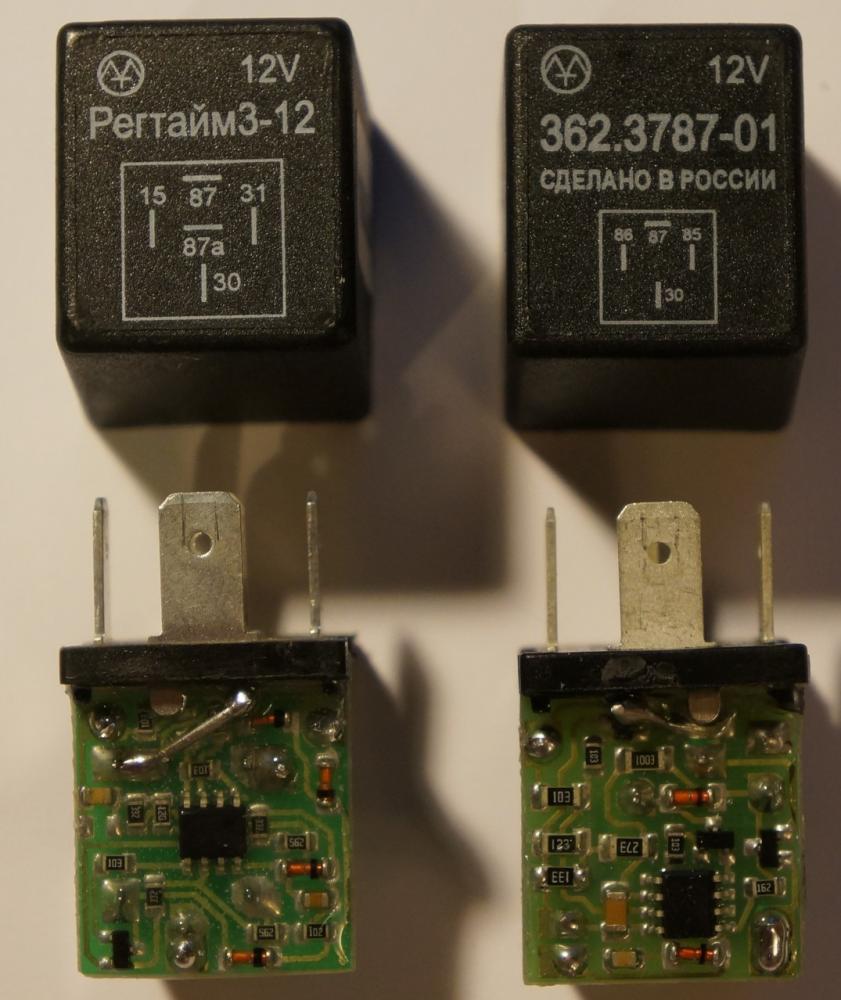

Пришли релюшки, скоро начнем собирать БП с мозгами.
362.3787-01 -Реле контроля напряжения
РЕГТАЙМ3-12-1800 - Реле времени
оба реле основаны на PIC12F629
Вложение 32775Вложение 32776
Схему с прошивкой для них найти бы. Можно и самому будет спаять.

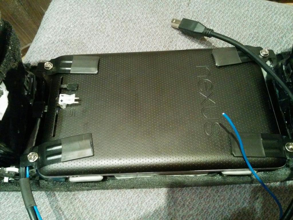

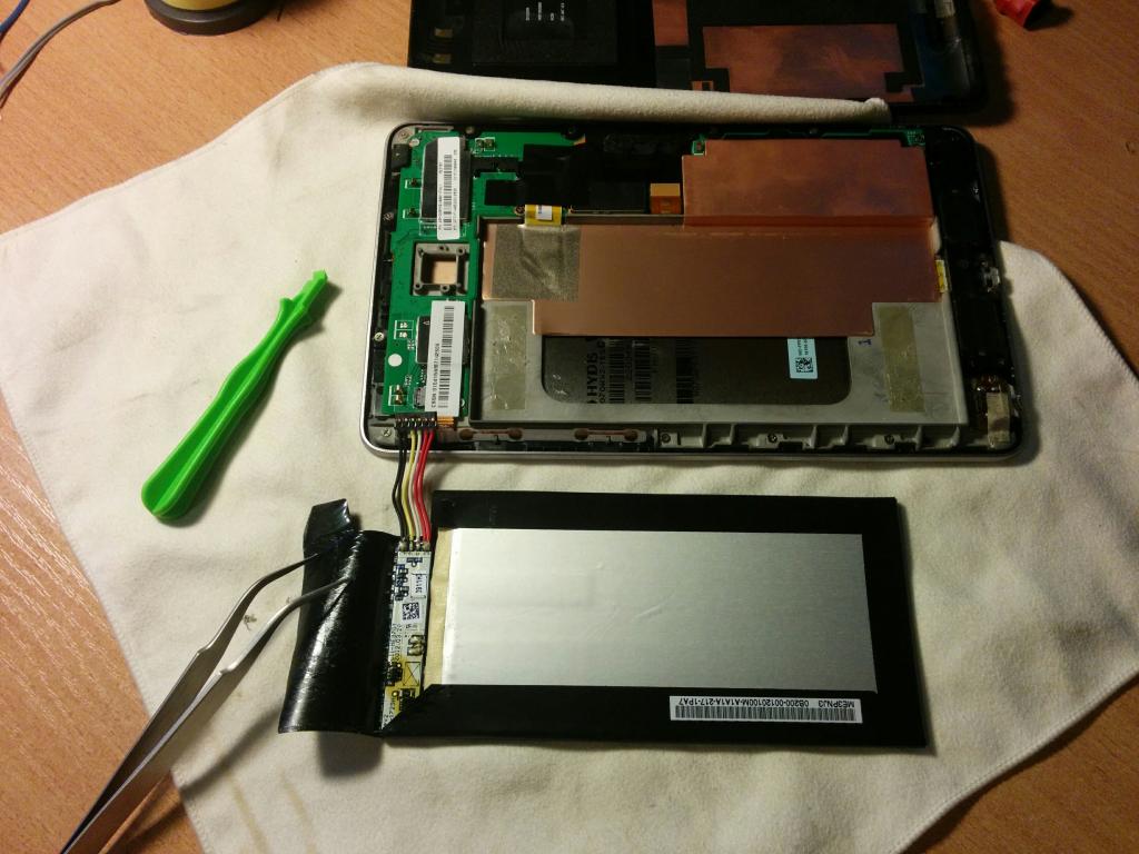

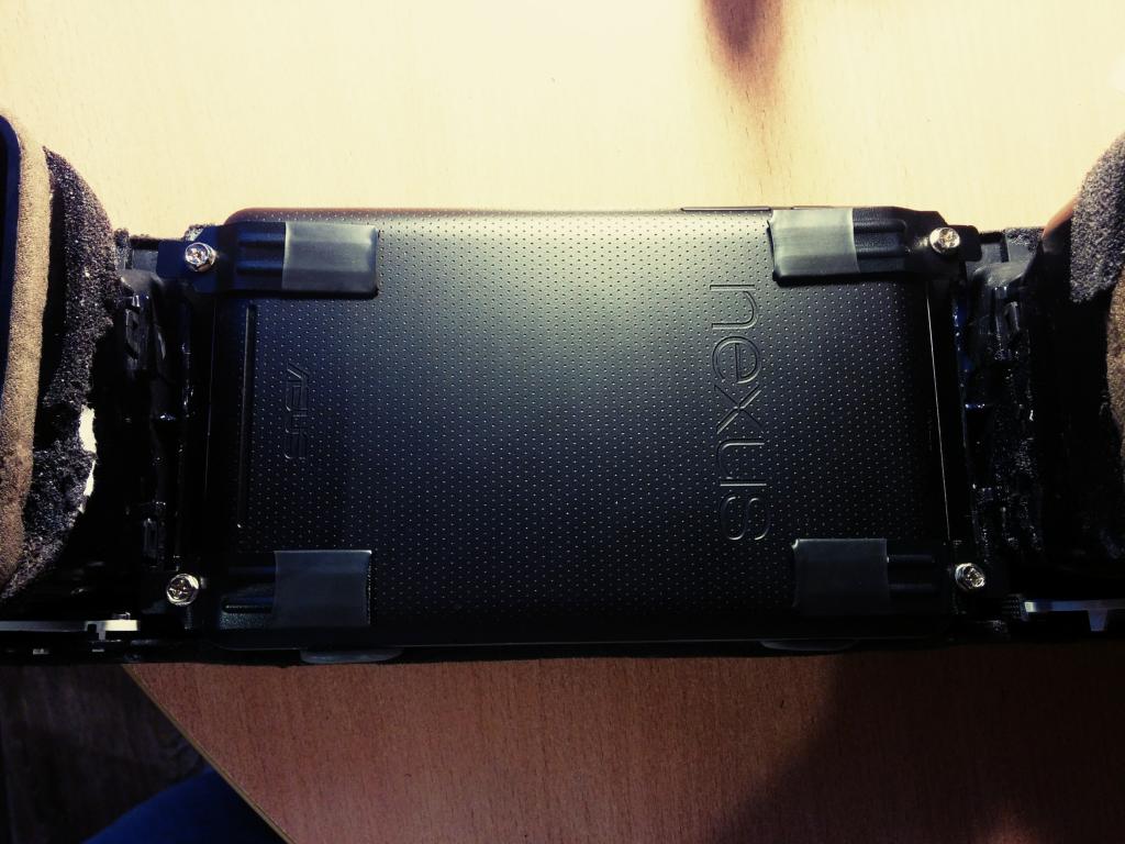

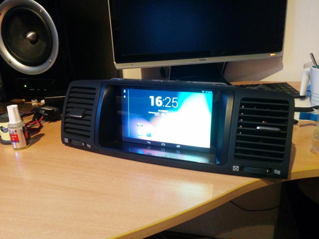

Сообщение от FPatrol
Какой корпус использовали для бп ?
Корпус такой http://www.chipdip.ru/product/g1022b/
P.S// БП на релюшках у меня давно нет, плиз, хватит меня мучить на эту тему =)
Сейчас обкатываю новый БП на Мк, позже поделюсь подробностями.

Старый 08.01.2014, 12:56   #100
Alex-NN
Аватар для Alex-NN
Регистрация: 11.05.2008
Возраст: 57
Город: Дзержинск
Машина: Nissan Almera N16
Сообщений: 1,015
Грамотный вывод питания и USB! Тоже подумывал о таком варианте. Я еле-еле впихнул кабелек в штатный разъем. Вроде, держится, не сбоит пока.
Неплохо бы выложить ссылочки на версии прошивок.
