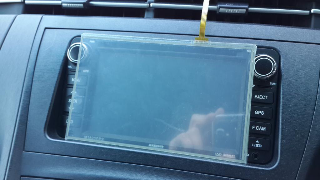

Да действительно не хватает совсем немного по краям. 7.4 по идее должно быть в самый раз.
Подскажите какую ОС предпочитает большинство? Я думал поставить Windows 8, там иконки большие, все как то заточено под тач и проблем с дровами нет.
Задался еще таким вопросом. Возможно ли взять Lcd панель 7 дюймой а тач панель 8-10 дюймов? Дело в том что изначально рассчитывал делать рамку под все это дело, а теперь хочу чтобы всю 2 din дырку закрыть с обратной стороны сенсорным стеклом (8-10 дюймов) и рабочую площадь ограничить под 7 дюймов (калибровкой), так чтобы не была задействована вся область? На 10 дюймов контроллер новый не нужен?

7.4 по идее должно быть в самый раз. - смотря какие размеры у этого тача.
То есть вы уже поняли,что здесь нужно очень внимательно подходить к этому вопросу.
Популярен андроид -народ ,чтоб сильно не заморачиваться,пытается устанавливать планшеты в автомобиль.Но это такой - дубовый вариант.
Вот если использовать материнскую плату на процессоре ARM - то уже интереснее.
И платка небольшого размера,не требует активного охлаждения и с подключением всякой периферии не возникает особых сложностей.
Если рассматривать операционные системы - то хрен его знает,честно говоря,что лучше андроид или 8.
Сын говорит,что андроид.
Я-то сижу на своем старом,проверенном веками вин хр.
Ничего страшного нет,если использовать тач большего размера,чем матрица.
Ограничить не получиться,да это и не нужно.Надо будет посмотреть как тач реагирует на прикосновения не в зоне экрана.
Контроллер для тача остается старый,только нужно будет обратить внимание какой шлейф на тачскрине и соответственно разъем на этом контроллере.В общем какая бы диагональ ни была бы у нового тача - все должно быть идентично как у старого(шлейф и разъем)

Vlagilen is on a distinguished road
Сообщение от mirzo Посмотреть сообщение
Подобного опыта не было? Калибровкой я так понимаю определяется область в которой будет реагировать тач и его точность. За что тогда будет отвечать остальная область 10 дюймового тача за пределами 7 дюймовой матрицы не ясно. Как я понимаю много не мало, главное чтобы влезло. Попробую поэксперементировать пока с 7 дюймовым тачем.
