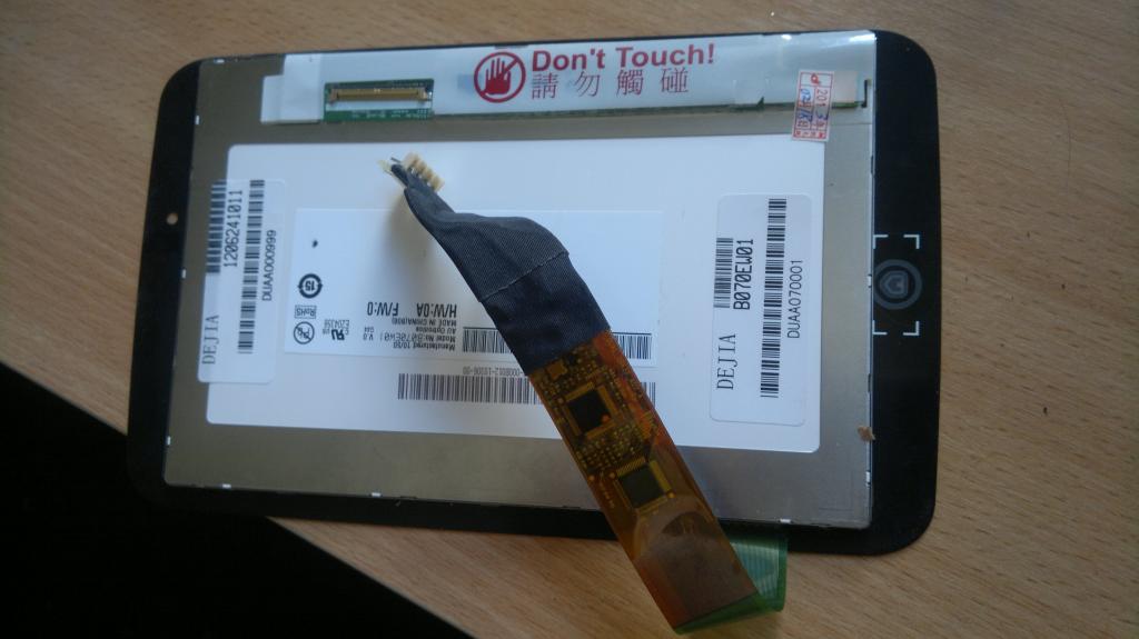

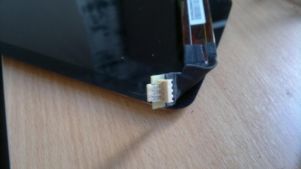

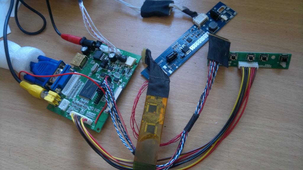

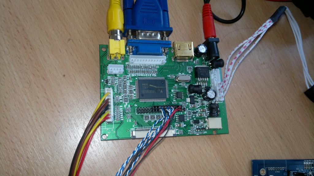

Сообщение от Apostol Посмотреть сообщение
Ребят мож вы поможете. Не могу до mirzo достучаться уже неделю.
Купил дисплей с тачем и контроллером.
Контроллер: http://www.ebay.com/itm/HDMI-VGA-2AV...item2a2339943b
Дисплей: http://www.panelook.com/B070EW01%20V...iew_15334.html
Тач: Вот с ним хз.
Вложение 30985Вложение 30988
Вопросы в следующем:
1) разъем тача просто подключается по ЮСБ (контакты + D- D+ -)?
Вложение 30986
2) Где скачать драйвера для тача под XP х32?
3) Где на контроллере вход для включения КЗХ?
Вложение 30989Вложение 30990
4) Можно ли без последствий обрезать рамку у тача (на вид стекло)? Если можно, то чем обрезать?
Где можно преорести такой комплект?

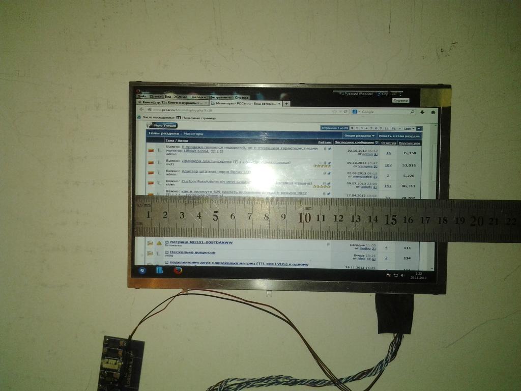

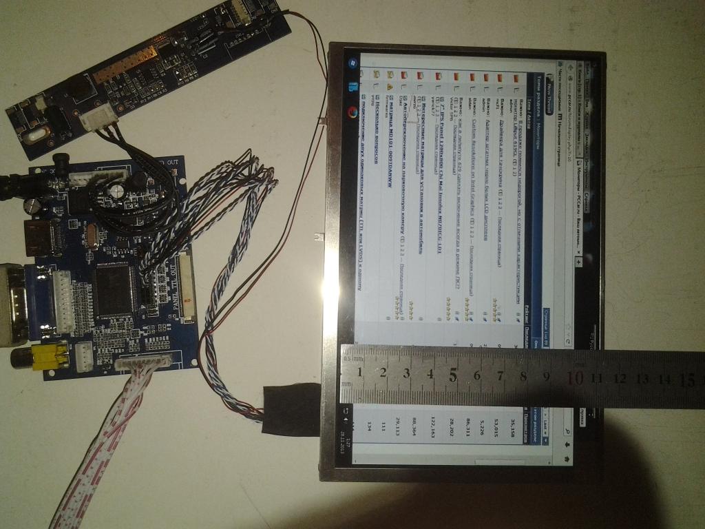

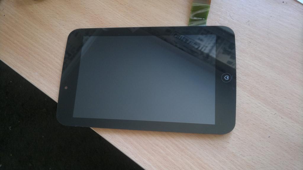

Получил размеры рабочей области тача (который с внешними размерами 199х117мм)-
не подходит ,по высоте,на 7 мм.
Буду покупать вот эти
http://www.alibaba.com/product-gs/14...ch_4_Wire.html
Сделал фото видимой части экрана .Получается 179мм х 110мм.
Внутренний размер тача по ссылке -185 mm х 112 mm.
Внешние габариты матрицы 188мм х122мм
Внешние габариты тача 197 mm х 125 mm.
Тач по ширине больше матрицы на 9мм - будет критично?
контроллер с HDMI+2AV(с переключением на КЗВ) - да,будет он
На фото видна вертикальная полоса,шириной в пиксель - это пока при работе с этим контроллером,будет устранено.
