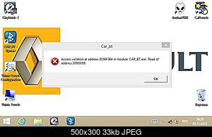

Добрый день. Подскажите, пожалуйста, кто сталкивался: Win 8.1 32 разр. периодически при работе программы возникает ошибка и программа закрывается или не реагирует? И у всех громкость при разговоре меньше, чем во время прослушивания музыки с телефона, подключение через AUX магнитолы?

При каких условиях вылетает ошибка? Громкость разговора в большинстве случаев тише, чем музыка! Это не дефект.
