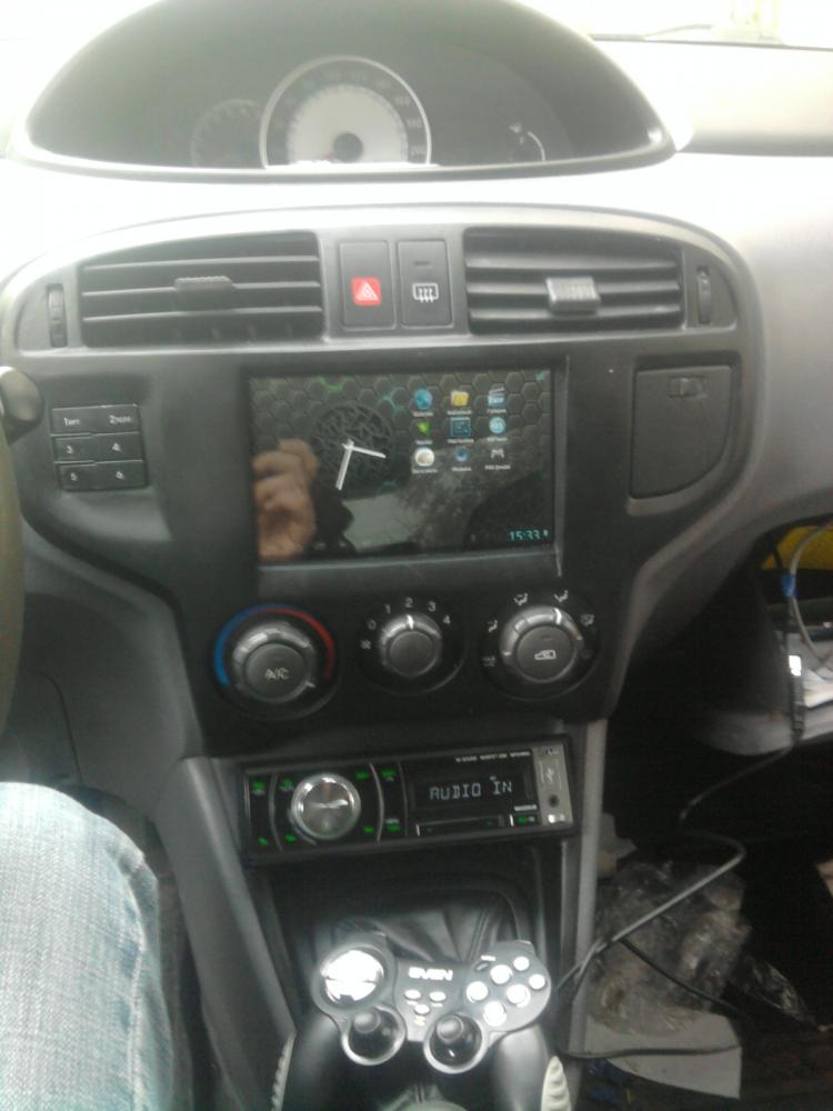

Представляю вам свой вариант установки планшета в машину.
Совсем не спеша собирал комплектуху для установки в авто нетбука asus901, когда все купил, и разложил на столе, понял что для меня это не вариант, и интереснее попробовать собрать на андроид планшете(ну и нетбук этот староват уже).
Свою поделку реализовал на основе отчета Rage2(огромное спасибо вам за подробный разжеванный отчет, и комментарии в темах по установке)

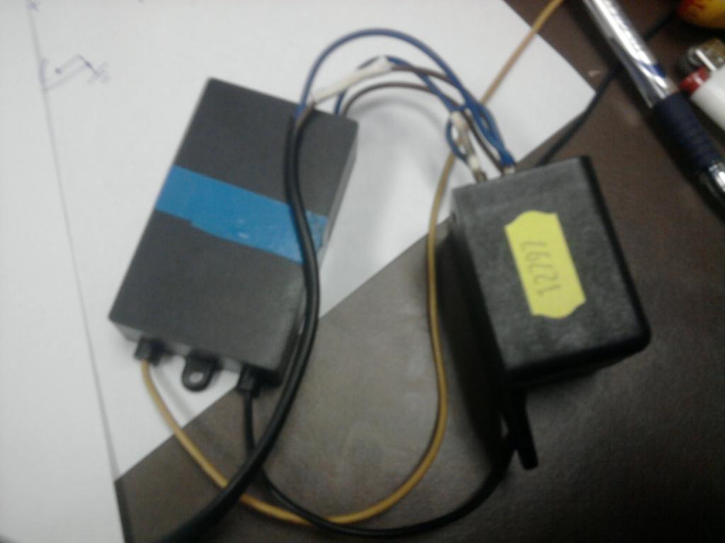

Питание:

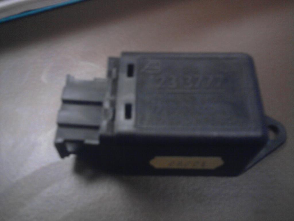

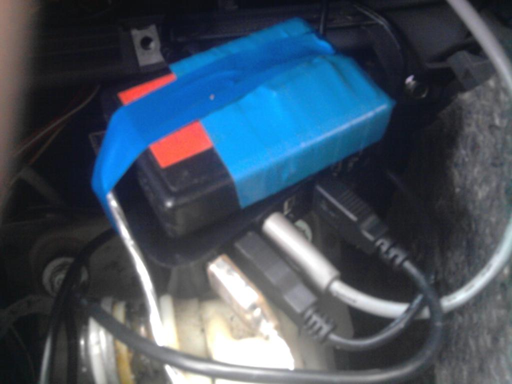

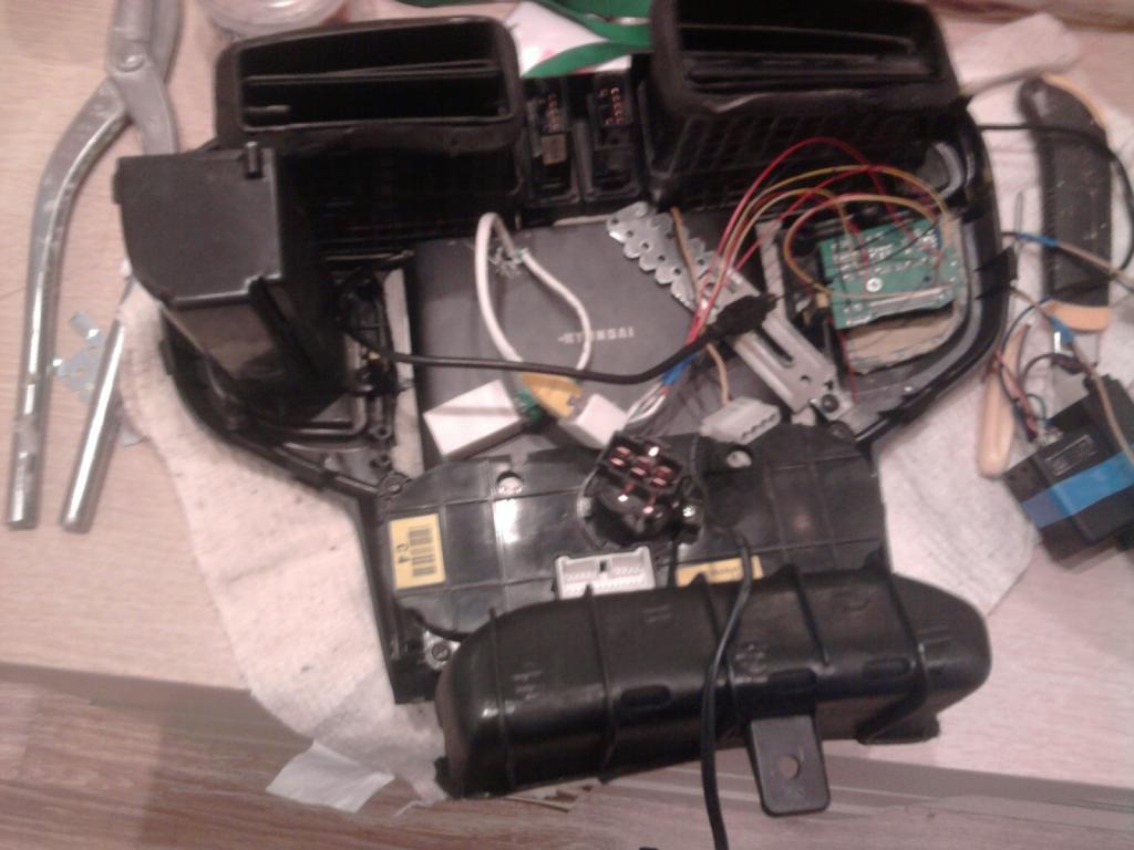

Планшет и хаб питает один преобразователь MeanWell NSD15-12S5. На лицевой панели, для удобства, установил кнопки от старой магнитолы, они без фиксации, чтоб включать и выключать питание использовал автомобильное реле 23.3777 (от ваз2110-15), довольно редкая штука, купил в автосалоне ваз, работает как триггер, внутри реле на 16А. Аккумулятор из планшета пока не удалял, припаял провода к гнезду зарядки.
Вывел все кнопки планшета . Чтоб включить планшет сначала включаю питание, потом сам планшет…пока считаю удобным такой вариант.

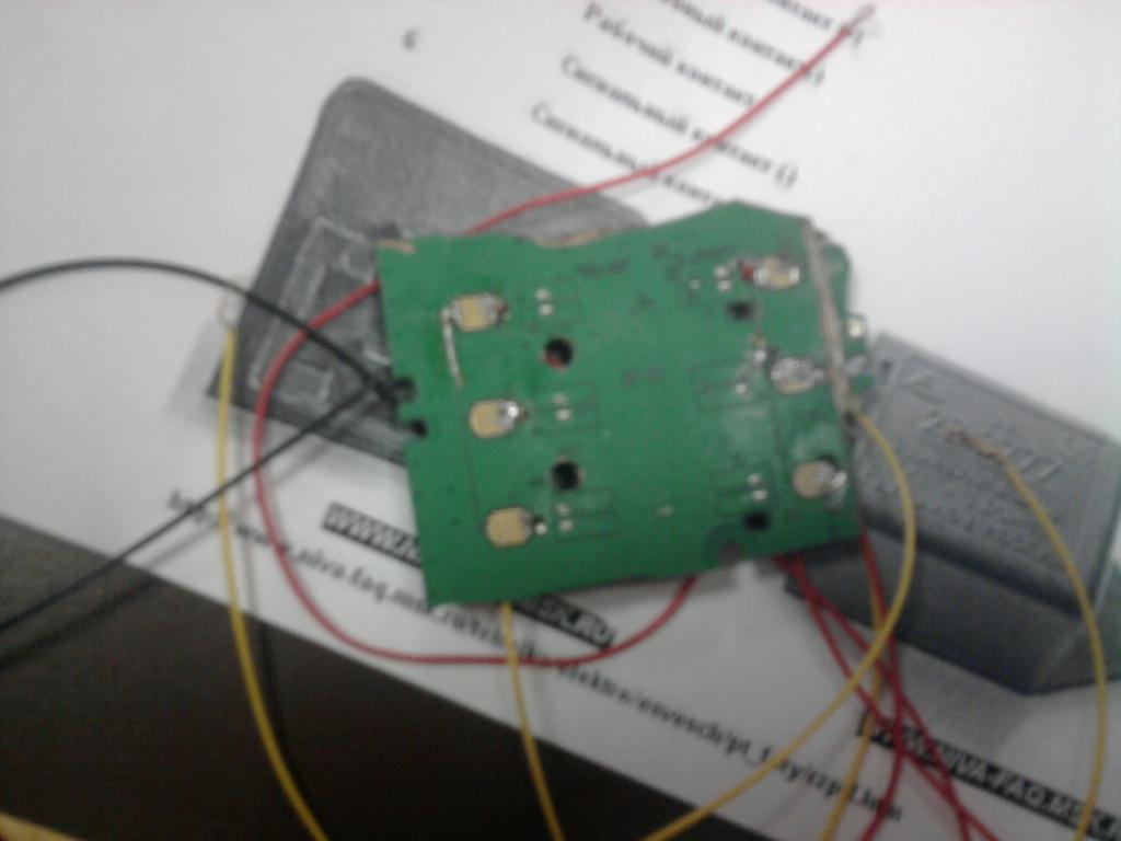

USB HOST:
Смахнул wi-fi модуль, припаял к нему стабилизатор 5-3.3в,провода и в отдельную коробочку. Этот модуль я именно смахнул, т.е. нафик оторвал контактные пятна d+ d-(именно те которые нужны). Дорожки нашел только под микроскопом, именно в этом планшете они спрятались под белой линией указывающей размещение модуля wi-fi, эта полоска толще дорожек. Припаял волоски и к ним провода. Кстати эти дорожки переходят на обратную сторону планшета, и идут на чипсет.

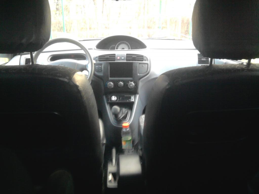

Установка планшета:

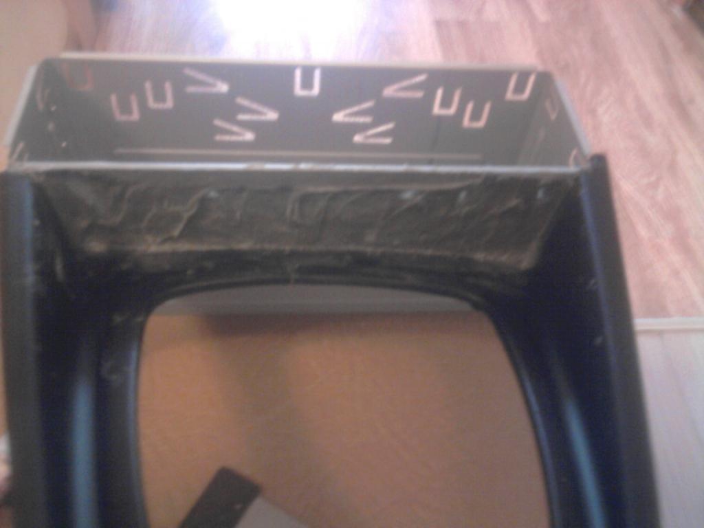

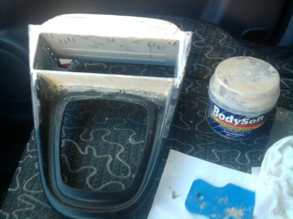

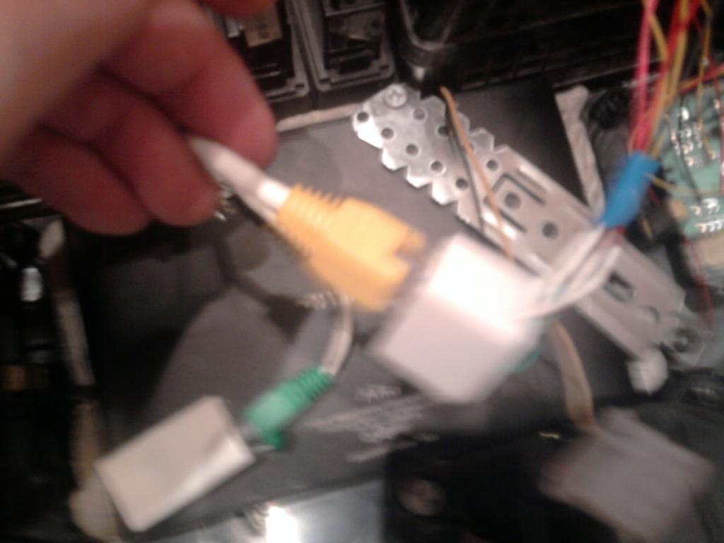

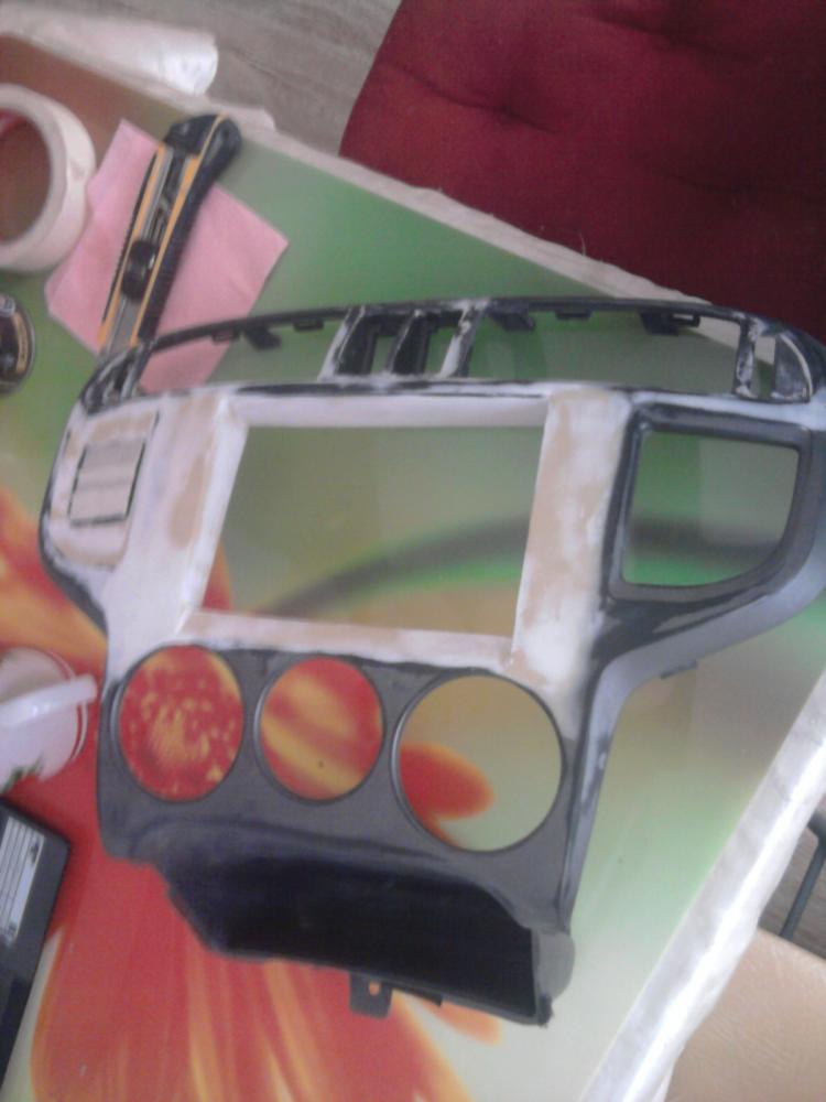

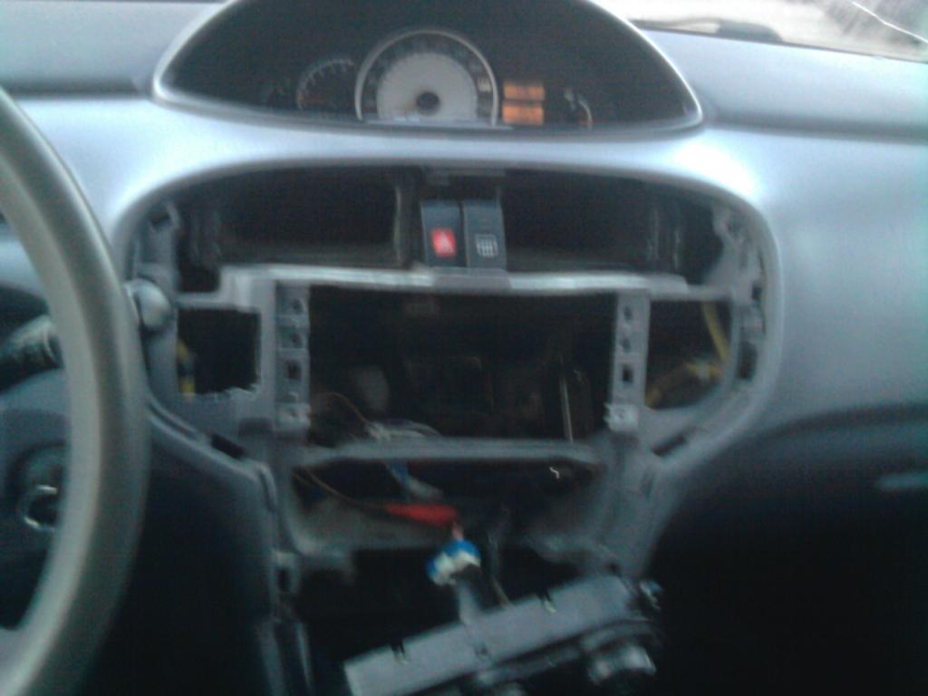

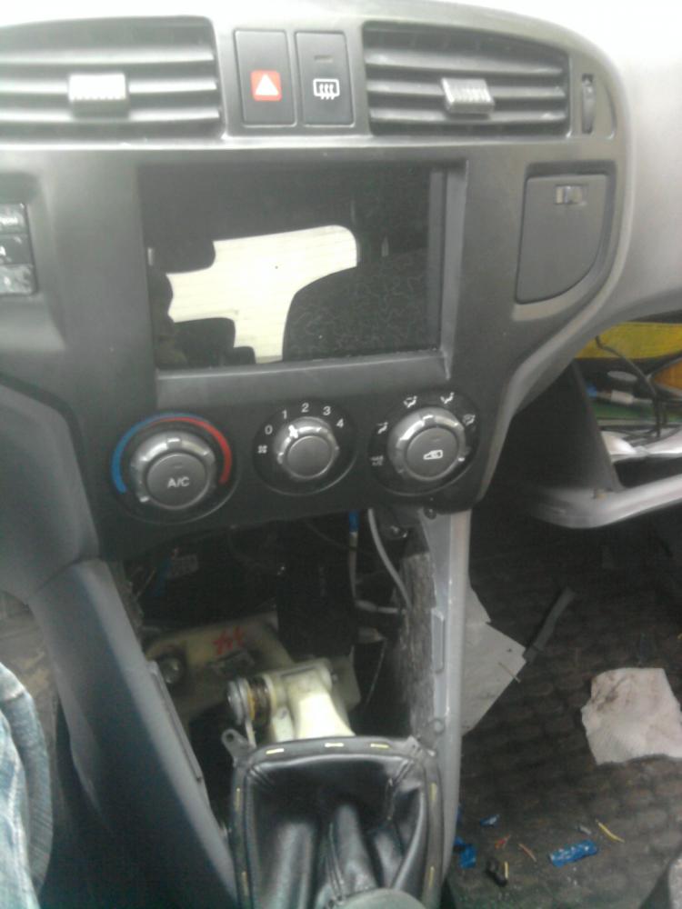

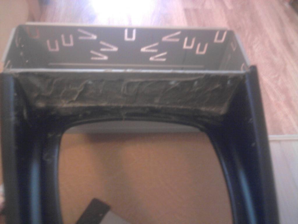

Использовал холодную сварку для лепки poxipola – 2шт, шпаклевки боди софт – 3 вида(волосянку, обычную и финиш). Планшет купил б.у. за 2т.р., случайно попалось объявление,также дождался из китая помощнее планшета, но оказалось что размеры хундая самые удобные, не надо передвигать кнопки климата. На хундае пока остановил свой выбор..т.к. это первая моя установка, проблем много, а тут еще и климат. Сделал из фанеры вставку на место установки планшета, залепил пластилином зазоры и боковинки. Потом снял фанеру, все зашпаклевал, зашкурил. Решил обтянуть виниловой пленкой, купил кусок под алюминий – обтянул – косяков и пузырей нет, но смотрится как «дверь обновили»( Я три раза обтягивал….но не убедил себя что это гуд). Покрасил матовой черной краской по пластику. Также сразу установил кнопки, шпаклевал все вместе. Планшет зафиксировал крепежом для гипсокартона. Кнопки подключил к планшету разъемами rj-45 и "половинками" для удлинения сетевого провода.

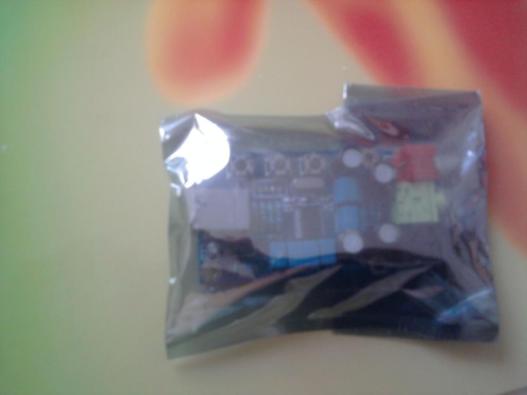

Звук:

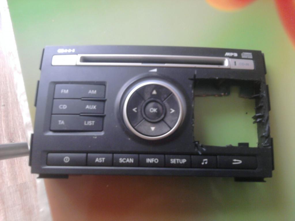

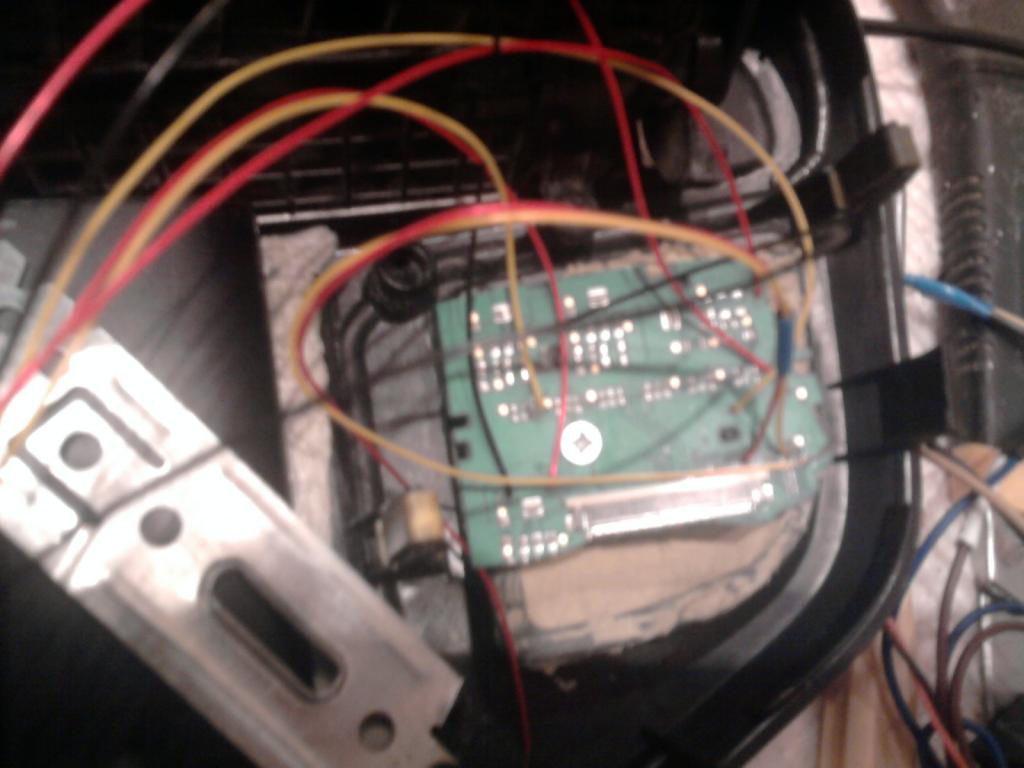

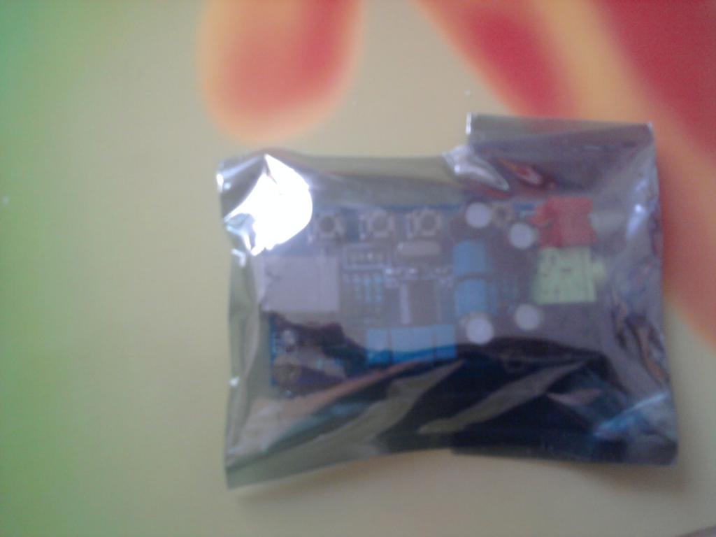

Купил у китайцев USB DAC на PCM2704, на магнитоле на лицевой панели есть вход aux (похож на вход для наушников 3,5). Разобрав магнитолу увидел что разъем лицевой панели на плате расписан, подпаял провода к плате и звуковой карте, саму звуковую карту закрепил внутри магнитолы и вытащил хвост usb. Сделал это для уменьшения кол-ва болтающихся коробочек и проводов. Ну и надеялся что короткие провода от карты до магнитолы спасут от наводок. В итоге наводок и пуков никаких нет, звук мне очень нравится.

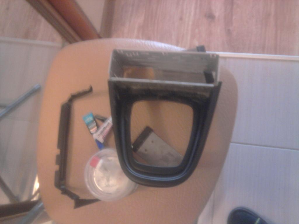

Под магнитолу пришлось пилить рамку рычага кпп, шпаклевать и наращивать в месте стыковки с верхней рамкой(убирать щель от очешника, его наполовину загородила магнитола).

Ну тут икзибит постарался.Я хотел иметь возможность иногда гонять простенькие игрушки, а со встроенным планшетом это не очень удобно. Когда подключил джойстик, то без всяких шаманств заработали кнопки верх-низ-право-лево. Установил эмулятор сеги и PS1 -ePSXe. В нем настроил джойстик, убрал экранный джойстик. Все работает. Сеговские игры по графике конечно совсем отстой, а плейстейшен супер, особенно мортал комбат.
Оболочка:
Поставил неяркие обои, часы, и вытащил приложения – плееры, навигация, авторасходы, торк( не работает), приставка. Яркость регулируется программой по времени. В настройках отключил блокировку экрана.

С фотками беда, снято на телефон, и половина потеряна. Последняя фотка - это "как было", только не моя, у меня механика.
