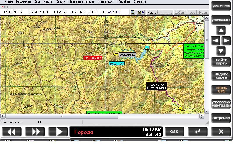

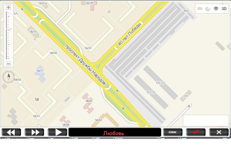

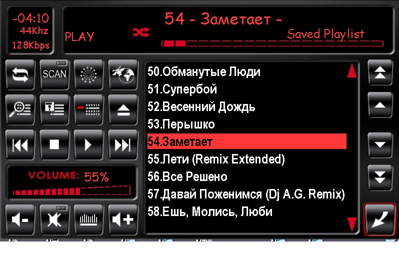

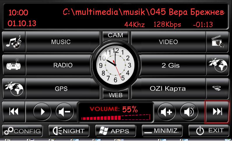

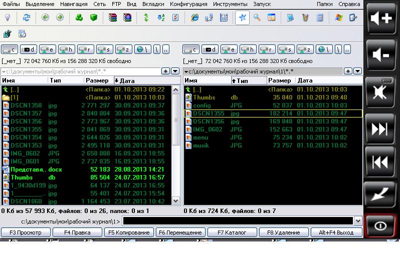

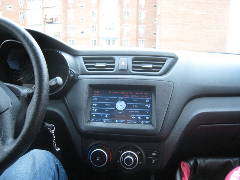

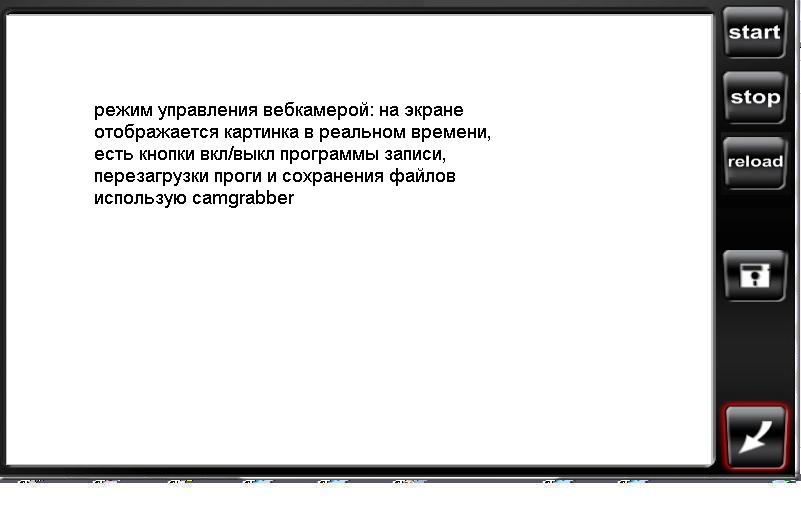

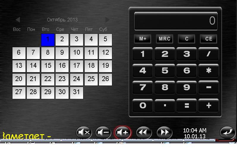

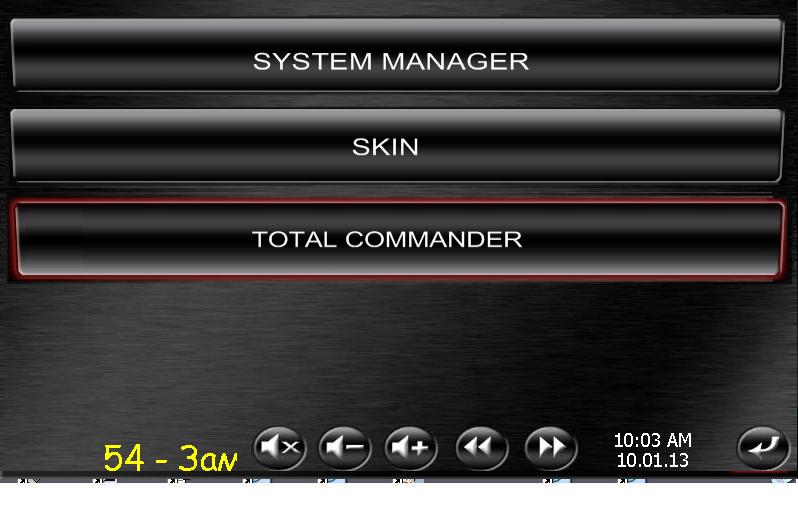

Пока монитор снят с машины, провел некоторую модернизацию фронтэнда, т.к. скрин рисую, т.е. перерисовываю сам. Много времени и терпения уходит на то, чтобы встроить тот или иной модуль, много танцев с "бубнами" уже было вокруг этого ride rinnera, но зато работает и процент глюков мизерный.
Музыка проигрывается через фубар, видео открывается в любом формате,встроен гис и ози, тотал коммандер (часто бывает нужен), календарь и калькулятор, сделал кнопку для безопасного отключения флешки. Радио и ГПС к сожалению пока нет, жду, когда придут комплектующие. В общем, т.к.делаю скин сам, встраиваю только необходимы модули, чтобы работало быстро и не грузило систему

Непонял, вы штатную балалайку оставили, просто сняли лицевую панель и ее вглубь задвинули?

нет, убрал, это чисто pccar+автоусилок.штатное ГУ слишком громозкое, и не хотелось его потрошить, чтобы можно было вернуть все в исходное положение.Если бы место для него нашлось, оставил бы, хотя бы для радио

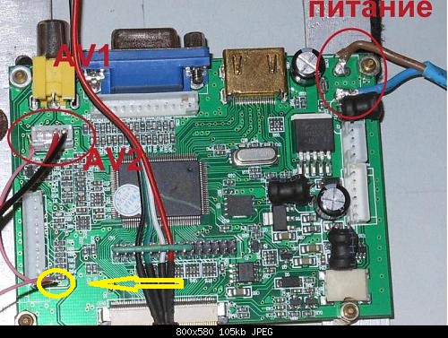

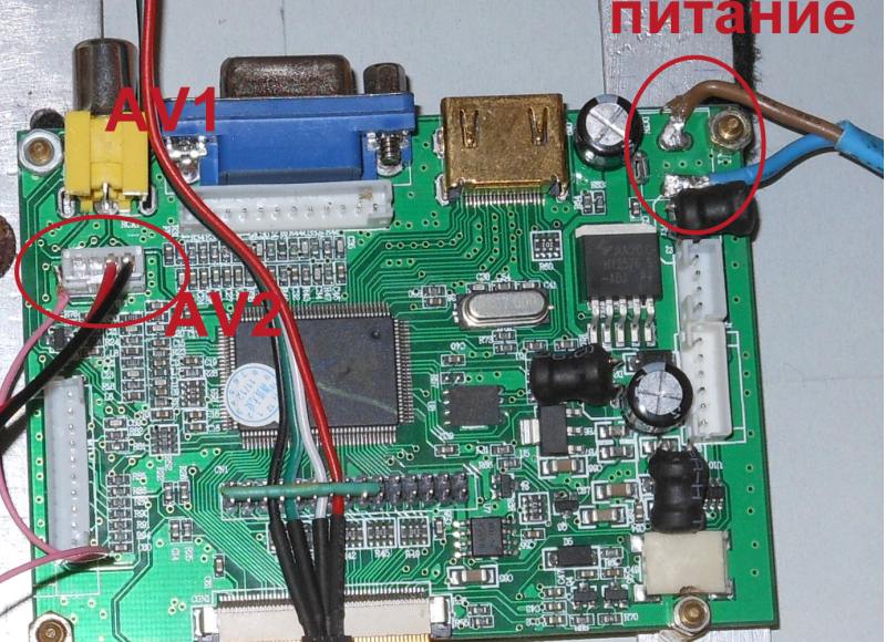

Задняя часть с платой:
подскажи по поводу провода асс для камеры он у тебя идёт с крайнего пина четырёх пинового разьёма и куда-то ещё а потом только к камере что за контакт второй для чего туда подключил?

Airat has a spectacular aura aboutAirat has a spectacular aura about
в разъеме av2 на 5 контактную площадку припаял провод, куда подается питание при включении заднего хода, т.е. от лампочки плюс идет и к камере и вот на этот разъем (сейчас понял, что надо было при заказе контроллера написать продавцу и просить с автопереключением). av2 имеет автопереключение, av1 вручную надо включать. Долго только переключается монитор, секунды 3-4 -не меньше

Сообщение от Airat Посмотреть сообщение
да нет я про вот этот контакт зачем он там припаян или это просто так кажеться?

Airat
Регистрация: 23.09.2007
Город: Агрыз
Регион: 16, 116
Машина: KIA RIO 2012 г.
Сообщений: 39
там он не припаян, просто на фото так получилось

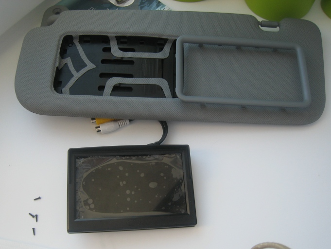

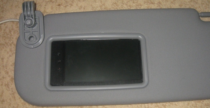

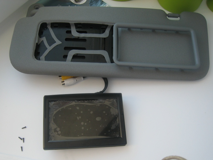

Итак, проездив с данным проектом на борту, пришел к выводу, что требуется модернизация. надоело включать по кнопке, ненадежный БП, раздражает куча проводов под сидением, неадекватный тач, который постоянно сбивается, после чего с трудом попадаешь на кнопки, постоянные танцы с бубном по настройке софта. в общем, варианта 2-либо менять все железо ПК, чтоб тянул качественную видеорегистрацию, икар и навител,умный БП, супер камеру и звуковую, либо полностью поменять концепцию и перейти на андроид, тем более все мощи компьютера мне не нужны. и я выбрал Nexus 7 - по нему очень много наработок.
Планшет был куплен на ebay за 5т.р. WiFi версия на 16 гБ, easycam, GPS антенна внешняя, для уверенного приема спутников, блок питания NSD15, который был благополучно сожжен в ходе экспериментов и взамен заказаны КИСы(больно уж НСДшки дорогие).

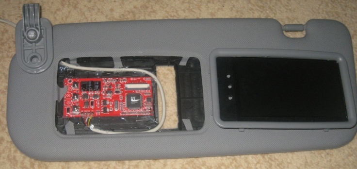

В первую очередь, нужно было решать проблему с камерой ЗХ, за все время эксплуатации я к ней уже успел привыкнуть. Новая система поселится в авто еще не скоро, поэтому купил на том же ебай монитор 5" и врезал его в козырек - не так удобно как раньше, но обзорность улучшает.
