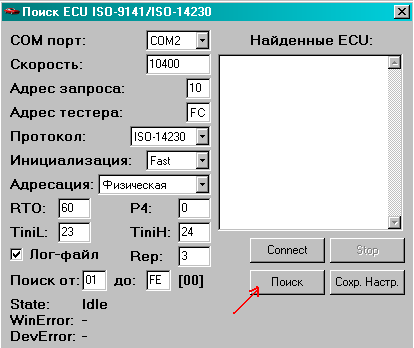

программу поиска адресов пробуй с такими настройками
выставь свой номер порта и нажимать Поиск
после окончания работы программы лог выложи
в файле dev.ini пробуй подбирать RTO и P4 2-я и 4-я строка,
RTO=60, а Р4=5
если непонятно почитай сайт и файл помощь к программе
10400
20
3
0
25
25
99
28
FC
28
