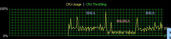

Сообщение от Andycar Посмотреть сообщение
А вот интересно, как при этом с нагрузкой на CPU у Вас? у меня чё-то шкалит...
30-35% при работающем сервисе, 10-15% при остановленном навигация и прочее пожирают.
Конфигурация в подписи.
