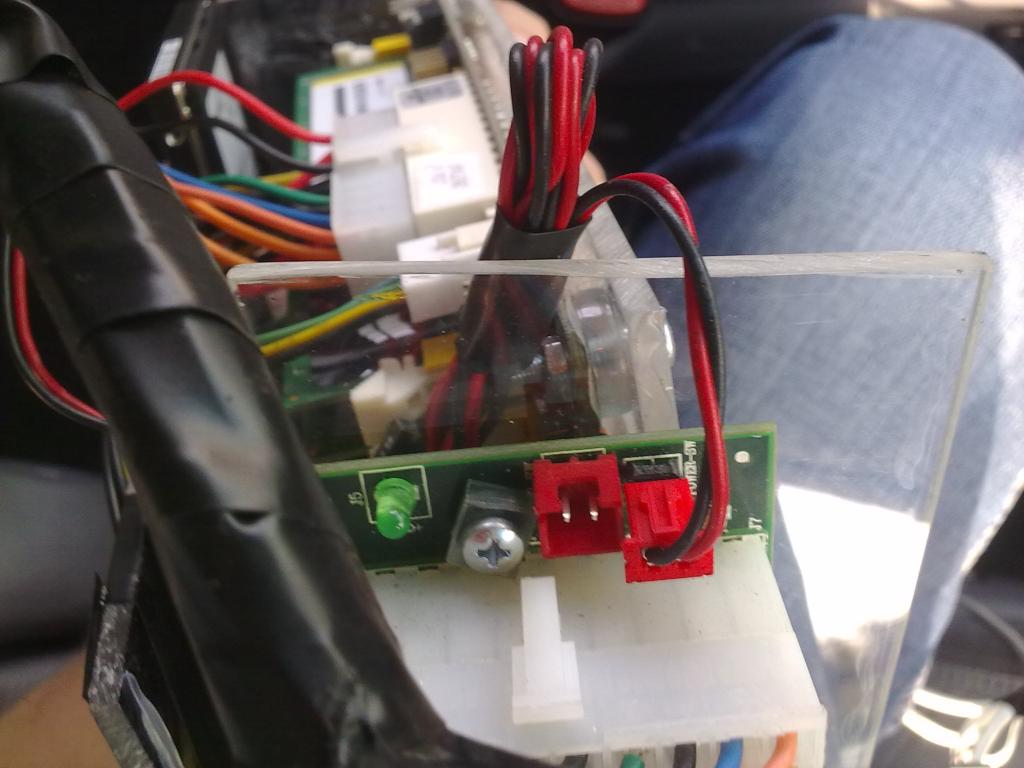

Была похожая проблема.
Решилась после того, как проводки переподключил на БП (вытащил из штатного разъема и подключил рядом). Китайцы походу перепутали

я с корпуса убрал (сделал в разрыв ACC как тумблер, на случай постановки машины на стоянку более чем на сутки).
На фото провод с БП напрямую на мать (power switch). При включении зажигания через 5 сек мать заводится.
Когда запускал с кнопки корпуса, то этот проводок вообще не использовал
