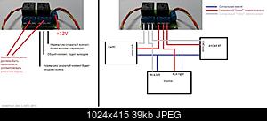

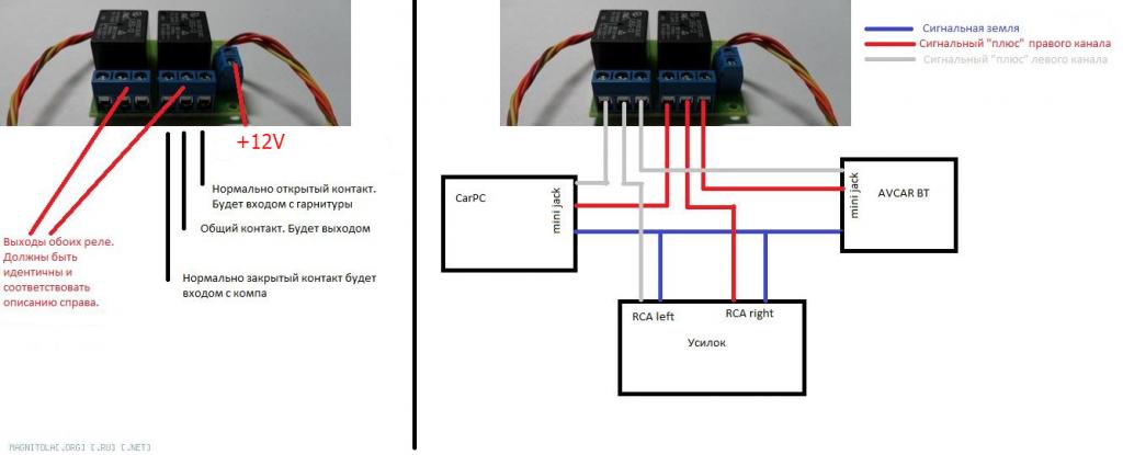

Вопрос про подключение звучка через реле. Нужно подключить на одну пару каналов усилка выход звука с ПК и девайса. Подсказал мне один человек, как все это дело скоммутировать. Подключил пока на соплях для обкатки по такой схеме.

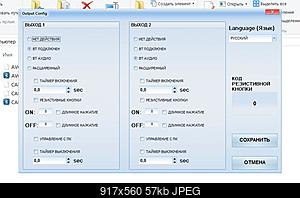

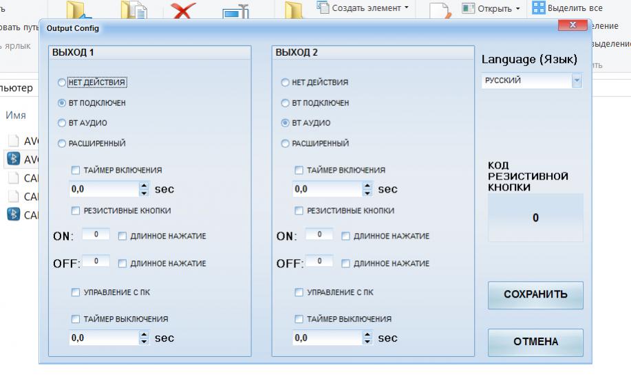

Через оболочку управления релюшками, щелкают и переключают - звук идет и с ПК и БТ. Вопрос. Возможно ли и как организовать автоматическое переключение реле с БТ на ПК? Т.е. при входящем звонке, что бы срабатывала релюшка и обрубался звук с ПК и шел только с БТ. При завершении разговора переключала обратно на ПК. Что необходимо отметить в софте? Клавиатура девайса не задействована. Метод тыка ни к чему не привел.
Или еще что необходимо добавить в схему?

Схема включения реле верна и одновременная работа двух источников невозможна физически...где-то накосячил при подключении. В софте выставляешь галки "BT Аудио" для обоих каналов ну и нажать кнопку сохранить. Все. Проверяешь просто - звонишь реле включились, светики на плате зажглись...положил трубку через пару сек должно все отрубиться.

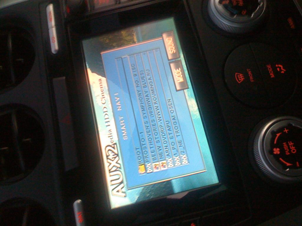

Друзья,вот только зарегистрировался....Очень хороший форум.Надеюсь примите,как своего)))) Подскажите пожалуйста,что можно поставить на мазда сх 7,для функции громкая связь?В комплектации моего авто,почему то нет модуля блютуз.Есть штатный монитор тачскрин и сд ченнджер на 6 дисков.Всякие кар киты с дисплеями устанавливать не хочу.parrot и все такое тоже.Хотелось бы что то приближенное к заводскому.Чтоб номер звонящего отображался на мониторе автомобиля или на верхнем дисплее,как на более новой комплектации данного авто.Все спасибо,Кто что посоветует?

По умолчанию MAZDA CX 7-американка.

У меня точно такая комплектация,только отсутствуют кнопки телефона на руле,остальное тоже самое.На этой модели,номер звонящего выходит на красном дисплее сверху.Что мне можно придумать?
