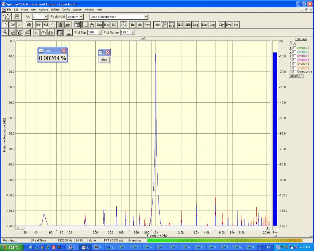

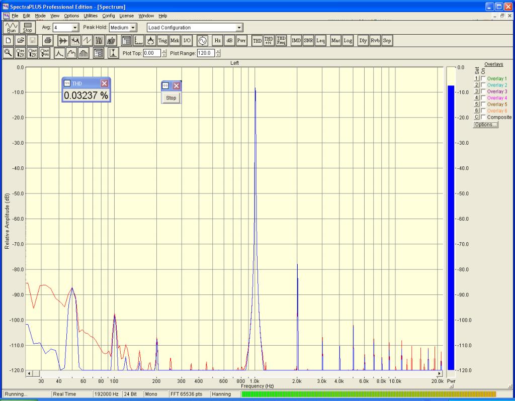

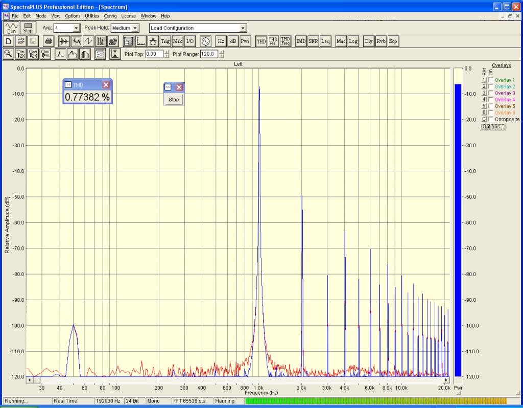

Ну вот, наконец дошли руки измерить характеристики этого уся.
Итак имеем -- плата rev2.1, интегральный усилок с маркировкой PAL007A, питание стабилизированное 12в, чувствительность выставлена и разъем usb отключен.
Входное напряжение 0.5в, выходное 2в (1W), нагрузка резистор 4ома 20W.
THD на входе - 0.0026%
THD на выходе регулятора тембра 0.032%
THD на выводах нагрузки 0.77%
измерения проводились внешней звуковой картой EMU0404, 192kHz, 24bit,
с использованием балансного входа. Чувствительность входа номирована по уровню -8db. Управляющая измерительная программа SpectraPlus v5 PRO.
что удивительно - очень высокий уровень четных гармоник. Это может свидетельствовать или о плохой симметрии плеч усилителя, или о паразитных связах через разводку.

Ну а что тут комментировать... Усилитель уровня хорошей автомагнитолы, не более - и об этом неоднократно упоминалось.
На самом деле все не так плохо:
Согласно даташиту на TDA7313: минимальное значение 0.01%, максимальное 0.1%
У Вас получилось 0.03% - вполне приемлемо и ближе к минимальному.
С оконечником цифра действительно странная, при выходном напряжении 2в. Кстати, чем и как Вы это напряжение измеряли?
Резистор в качестве нагрузки - это не совсем правильно. Реальный динамик - нагрузка значительно сложнее, чем просто резистор.
Ну и главное - качество звучания. Для интегрального усилка оно (качество) вполне даже хорошее, о чем можно судить по положительным отзывам, а так же по отсутствию отрицательных.

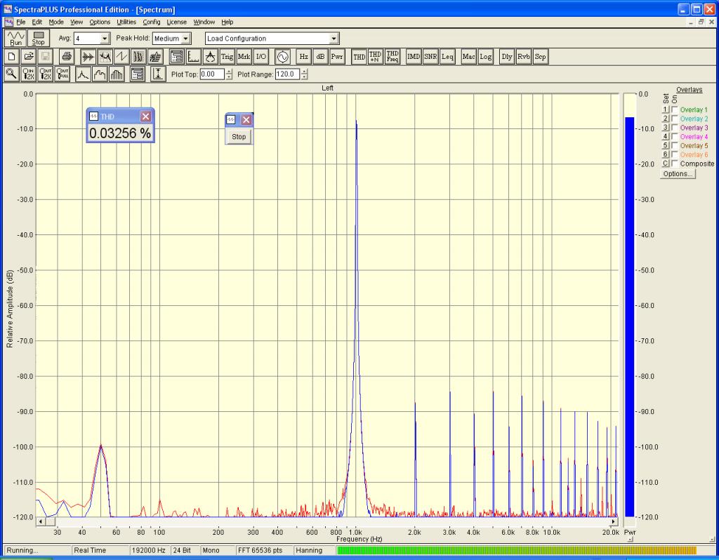

Действующее значение для синуса - это амплитуда деленная на корень из двух. Измерить амилитуду вполне можно и осцилографом, если он откабиброван. Точность амлитуды плюс-минус 10% ничего не меняет.
На динимике, реальной колонке KEF, подключенной через акустический кабель - всё ровно то же самое, потому что дамипинг-фактор очень неплохой и нагрузка, если она не имеет явно выраженных провалов, несущественна.
В общем - я покопал дальше, просто не успел опубликовать перед отпуском. Эти 0.77% - дефект разводки. Небольшая коррекция приводит вот к таким результатам (out2.jpg ниже). Как хорошо видно - резко снизились четные гармоники.
Всё что я сделал - это именил разводку земли.
Увы, Алекс, она разведена у вас неверно.
(поймите правильно - я не хочу никого критиковать, просто опасался что микросхема дефектная. Если вы заинтересованы в том что я накопал - можем обсудить - тут или в личке - как вам удобнее, я поделюсь результатами совершенно бескорыстно)

из частной переписки
Сообщение от Alex-L
Было бы любопытно взглянуть. Выложите результаты в теме
Ок. Мой tweak - я уверен не полный, можно добиться и более симметричных токов по земле и, соответственно еще меньших четных гармоник. Но это потребует более глубокой переработки всей разводки.
А пока - всего две правки (я пробовал 8, но самый заметный результат эти 2)
-отрезать 13ю ногу PAL007 от земли в точке где она соединяется с проходящей мимо дорожкой и соединить прямым проводом с 1й ногой.
-резать ничего не нужно, только соединить 1ю ногу PAL007 с проходным отверстием между блокировночным конденсатором и 3й ногой регулятора тембра проводом достаточно большого сечения - не менее 1мм.
Я собираюсь попробовать родную разводку из даташита TDA. Но когда до этого дойдут руки не уверен...

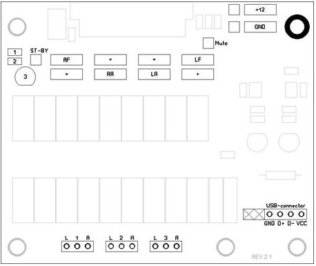

ST-BY
После подачи питания на усилитель, по истечении времени «Delay», контроллер усилителя выдает напряжение +5в для включения оконечного усилителя в рабочий режим. В данной версии усилителя имеется возможность использовать для этого внешний сигнал +5…16в, например от PowerControl v.2.0.
Для реализации этой возможности усилитель необходимо доработать:
1. Отпаиваем резистор с позиции 2
2. Припаиваем его на позицию 1
3. Впаиваем на позицию 3 интегральный стабилизатор 78L05
После такой доработки усилитель будет включаться в рабочий режим после подачи на вывод «ST-BY» напряжения +5…16в.
Нужно доработать усилитель по вышеприведенному описанию, и соединить получившийся вывод «ST-BY» с выходом "AMP REM" PowerControl v.2.0
