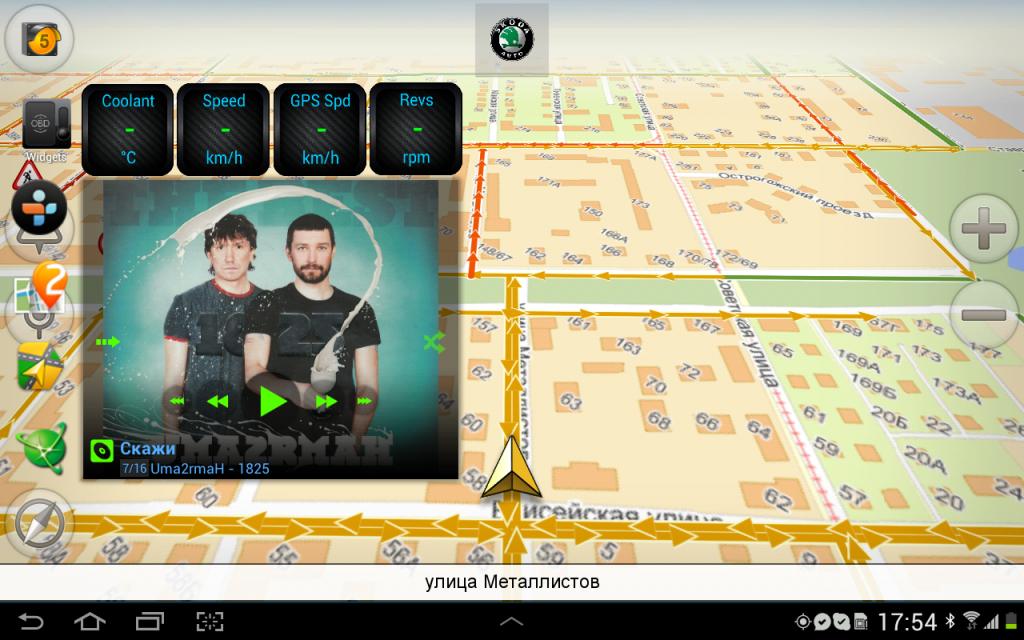

Сообщение от myxa781 Посмотреть сообщение
у меня реализовано так:
1. кнопка выводится таскером как overlay scene
2. в первом более легком варианте вам понадобится overlays floating
в нем вы настраиваете размер нужного вам виджета
3. в таскере в созданной сцене настраиваете действия на нажатия вашей кнопки
- при нажатии включить плагин overlays floating ваш виджет On
- далее в таскере task wait необходимое вам время
- плагин overlays floating ваш виджет Off
___________________________________________
второй вариант схож с первым но вместо использования стороннего софта (overlays floating) можно самому на свой вкус нарисовать виджет с помощью сцен таскера.
p.s. вообще с помощью таскер можно чудить огого как
из последнего реализовал смену статичных обоев на живые обои в виде динамично танцующего эквалайзера при запуске poweramp
Сделал у себя так же, как описал myxa781, но есть одна проблема, а именно виджеты Torque показывают информацию только когда находишься на одном из домашних экранов, если запущенно какое либо приложение, например как на скриншоте (Яндекс Навигатор), то информация на виджете не обновляется, а замирает последняя перед запуском приложения. Как это победить, может какая то галочка в Torque должна стоять, типа читать датчики в фоне?
виджеты торка не выводил (дергаю данные в таскер)
Это у вас с любым приложением такое?
Да с любым, даже с самим торком.
Старый 09.08.2013, 21:52   #227
myxa781
Аватар для myxa781
Регистрация: 02.07.2013
Город: Днепропетровск
Машина: Toyota Auris 2007
Сообщений: 325
myxa781 is just really nicemyxa781 is just really nicemyxa781 is just really nicemyxa781 is just really nicemyxa781 is just really nice
да...только что проверил...это чтото в виджете торка… работает только на рабочем столе... выводил разным софтом, не только overlays floating
1й вариант дергать данные в таскер и самому выводить
2й в новых версиях торка есть свои плавающие виджеты, но вот как их нормально подружить с таскером … не знаю
3й в манифесте виджета торка есть widget update, можно попробовaть туда покoпать
