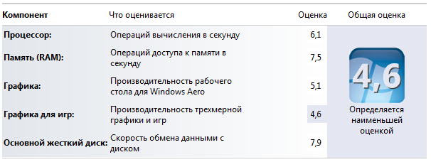

Windows 7 без проблем установилась на SSD в режиме AHCI.
Оценка системы такая:

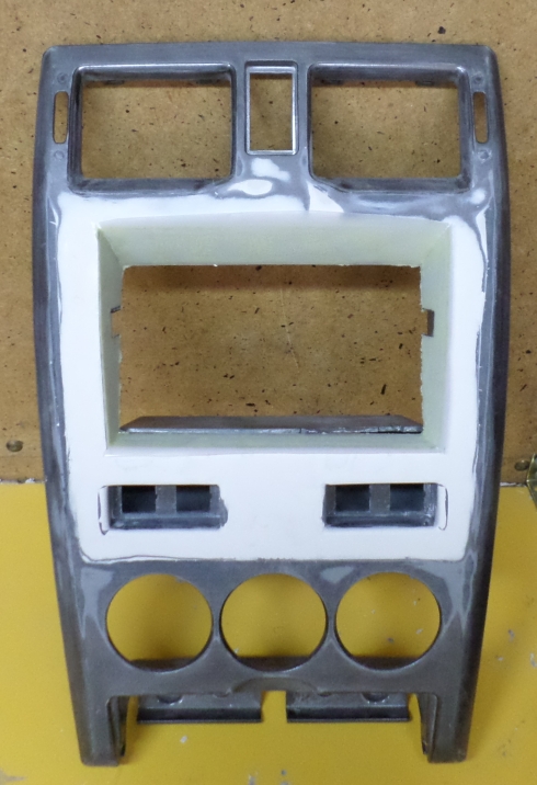

Переделал накладку. Старался наложить все небольшой шагренью. Вроде получше получилось, но без косячков опять не обошлось.
• Видны границы шпатлевки и пластмассы (снизу под кнопками, и слева).
• Небольшие потеки (на фото почти не видно).
• Правые кнопки расположены чуть-чуть выше левых, и чуть-чуть под наклоном.
• Проемы под кнопки не совсем ровные.
Переделывать не буду. Устал. И уже хочется с CarPC ездить.

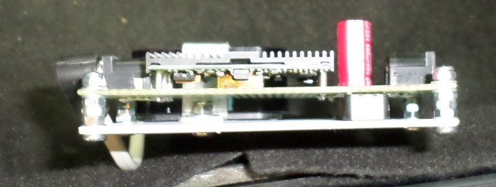

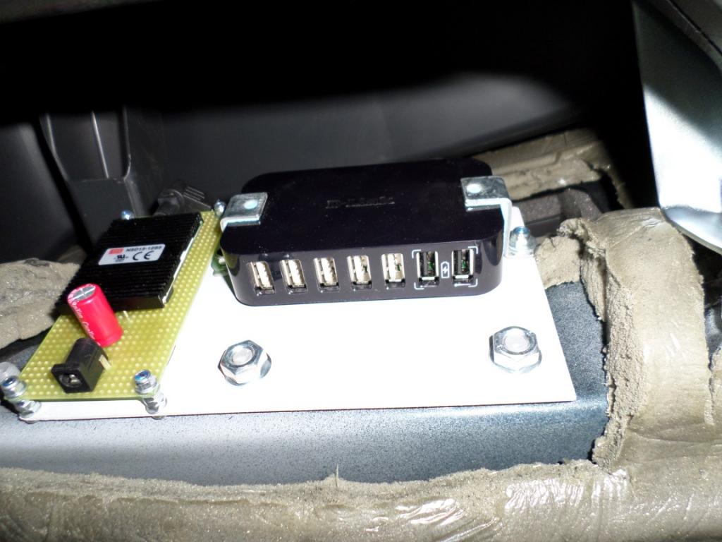

Для питания USB-хаба собрал приблуду на DC-DC-преобразователе. Хаб приклеен на двухсторонний скотч и закреплен скобами. Приблуда вместе с USB-хабом отлично размещается над бардачком на винтах для крепления подушки безопасности. Пока не подключил, т.к. нужен угловой разъем питания, а не прямой, который упирается в закрытый бардачок.
Также собрал усилитель сигнала Remote, который одновременно является источником питания для DC-DC-преобразователя. Усилитель засунул внутрь корпуса системника.
