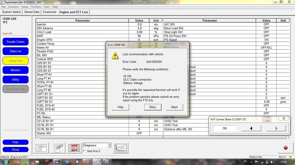

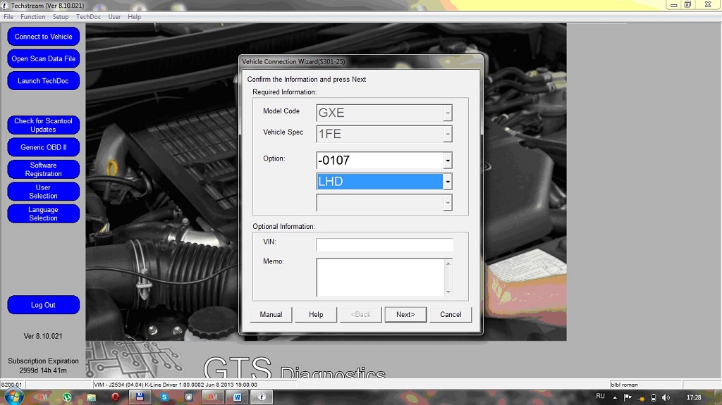

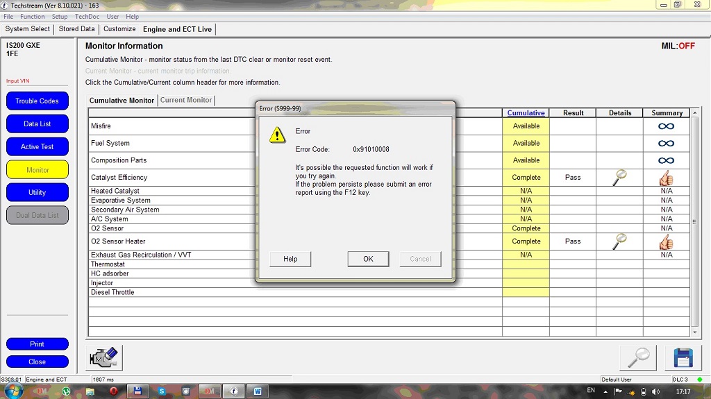

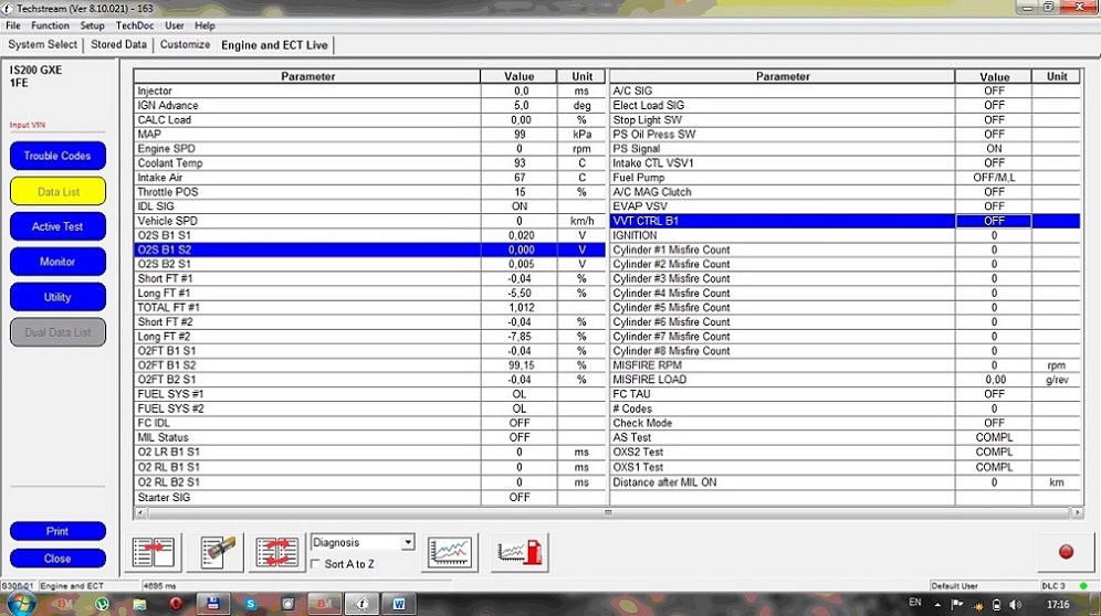

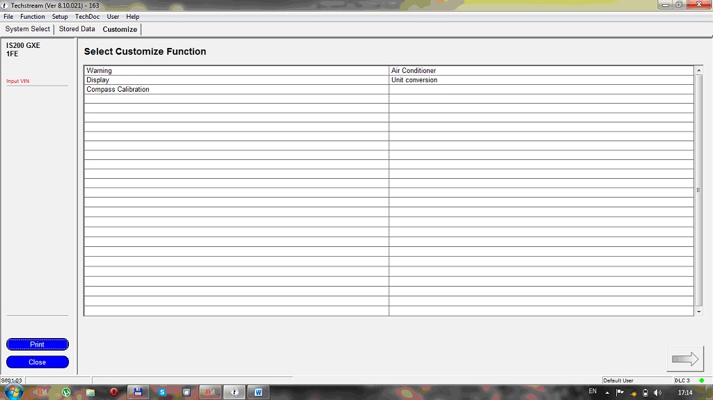

Пытался через Kline посмотреть свою машину через TechStream (ввел ключ, делал все как в инструкции).
Видит только 2 блока Engine и immobilizer.
Пробовал все регионы, коннектится к ECU показывает информацию по двигателю, но если запустить какой-нибудь тест выкидывает ошибку.
В меню Customize ничего не получается изменить, нажимаешь на любую функцию, появляется окошко коннекта и пропадает. Если выбрать региона - Япония, взять Altezza, то появляется гораздо больше функций, но ничего не получается изменить, опять появляется окошко коннекта и пропадает.
В чем проблема?
В приложении скрины.
PS. Скажите пожайлуста, в TECU 3 есть тест VVTI control bank 1 (вроде бы так называется), если нажать включить - машина глохнет, если нажать выключить - ошибка нет ответа от ecu. Это нормально или нет?

Сообщение от S1SOFT Посмотреть сообщение
В чем проблема?
1. Скачай последнюю версию драйвера (я там обновил кое что).
2. Какой адаптер и на каком чипе? Для FDTI необходимо в настройках драйвера поменять время ожидания приема с 16мс (стоит по умолчанию) на 1мс.
3. Какой комп? У течстрима запросы производительности еще большие чем TECU-3.
4. Включи лог файл в программе, где ты ком-порт выбирал адаптера, повтори все действия и выложи лог сюда.
5. Режим Diagnosis лучше не использовать - All или что-нибудь другое.
6. Также можешь попробовать в настройках моего драйвера убрать галку "Обнуление параметра P4".
На счет ТЕЦУ-3 - все нормально.

1. Перекачал заново архив с TechStream и на Kline переустановил драйвер.
2. KLine VAG FTDI, поменял время ожидания.
3. ASUS (модель не помню) Core i3 2.4Ghz, ОЗУ 4Гб, видео nvidia geforce GT635M.
6. Убрал P4.
Появились новые блоки, но ошибки никуда не ушли.
В Customize так ничего и не получается изменить. Хотя появились новые фукнции.
В Air conditioner удалось прочитать ошибки - B1421 solar sensor circuit, но она не стирается.
В body и combination meter live ничего не читает и ошибка выскакивает.
