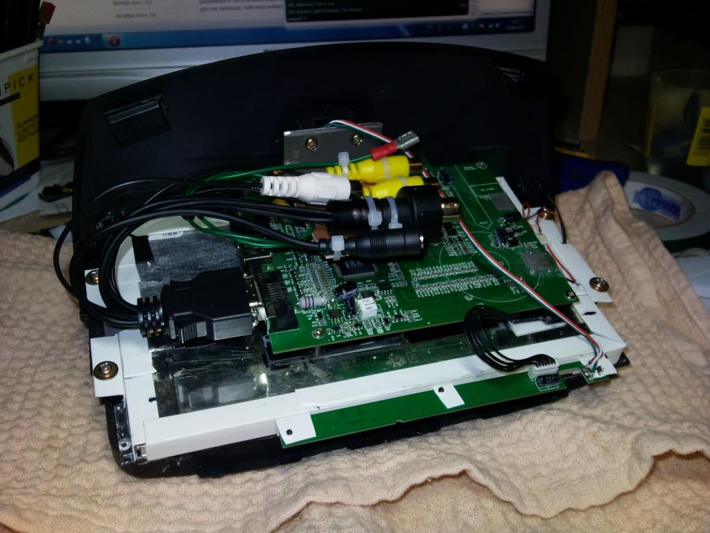

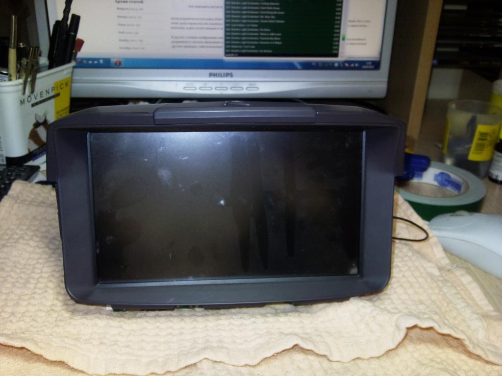

Буду краток. Это мой второй опыт внедрения ПК в авто. И первый и второй построены не базе нетбуков. Поставленные задачи, а именно, мультимедия, навигация, иногда интернет и простенькие игрушки это железо тянет.

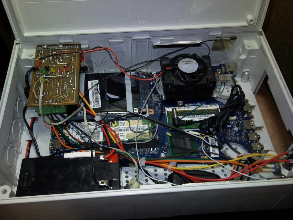

Первым делом бл приобретён следующий дивайсhttp://www.ebay.com/itm/GPS-Navigati...ef35ac&vxp=mtr. В него благополучно поместился 869 Лилипут, который был приобретён на Кармониторе, в связи с чудо-акцией. Глобальные траты все. Что то около 10тыр. На работе перепал слегка потрёпанный нетбук Lenovo S10. Он и был вкрячен в подходящую по размеру пластиковую коробку вместе с интеллектуальным блоком питания широко известным на форуме. Системник планирую поселить под пассажирским сидением.
Пока вроде всё. Дождусь тепла и начну потихоньку перемещать всё это добро в машинку. Готов выслушать замечания и предложения(пока не поздно) Есть думки поставить обогрев HDD или воткнуть SSD, но это потом...

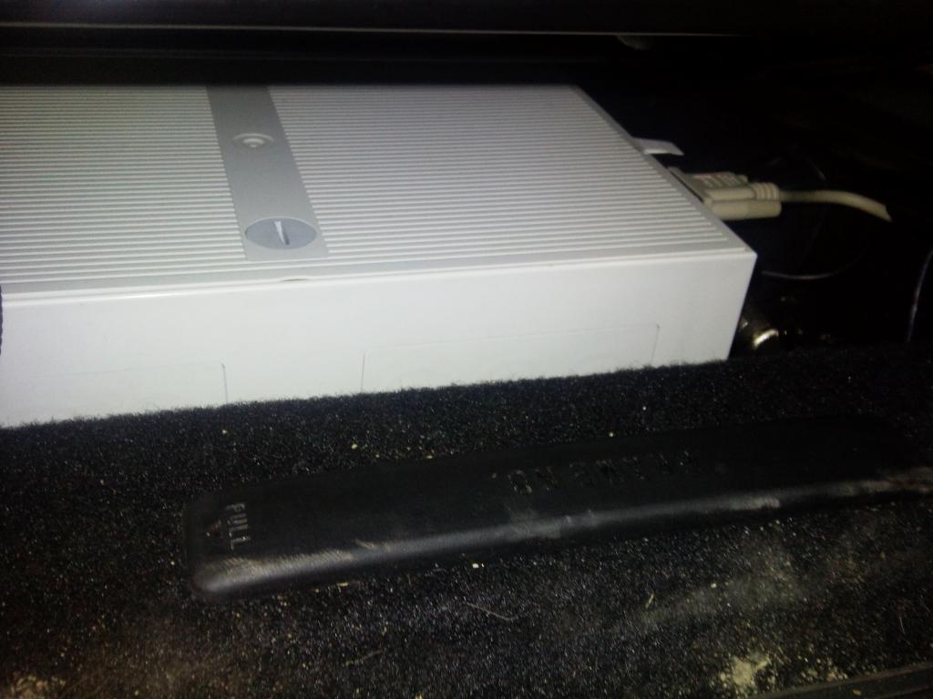

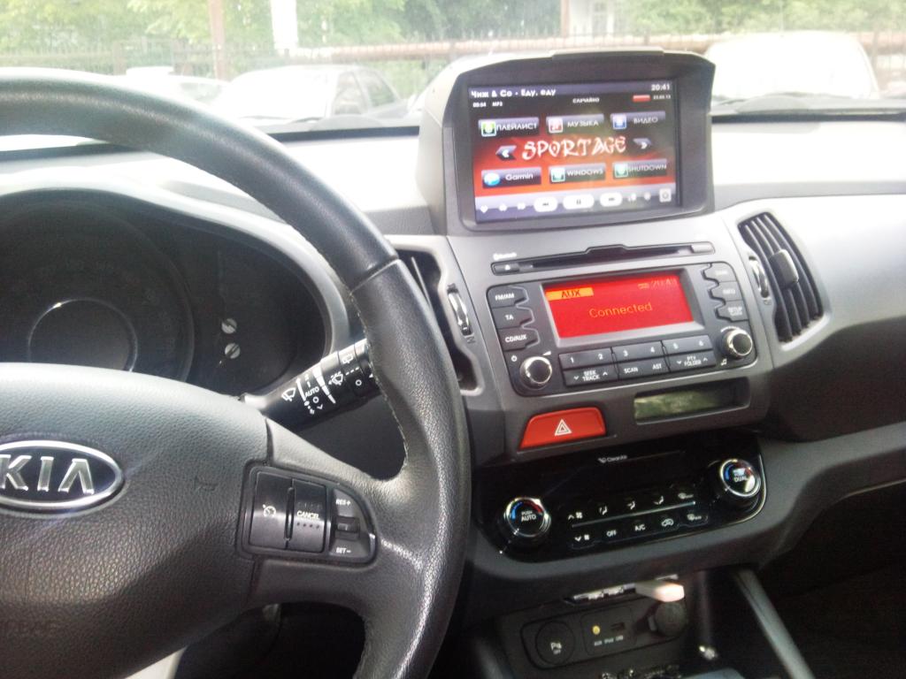

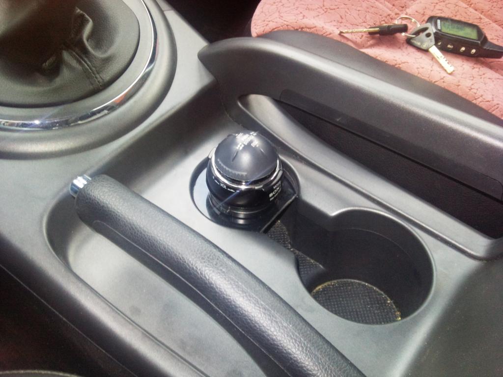

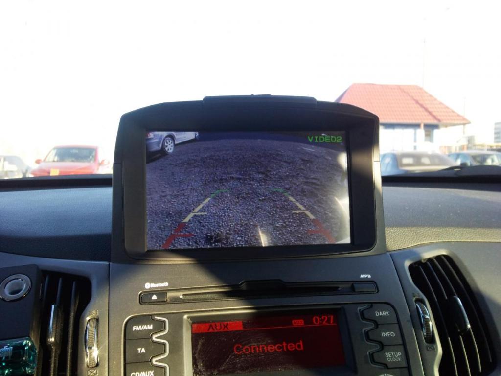

Ну вот собственно результат проделанной работы. Системник прижился под пассажирским сидением. В него добавился USB хаб для подключения GPS приёмника и джойстика SONY. Сам джойстик рождён был инфракрасным с таинственным стандартом Hi band, который стандартные приёмники не понимают. По-этому, джой был раздербанен, контакты проводами выведены и подключены к контроллеру погибшей USB клавы. Моник подключен по VGA c разрешением 800*600. С ибея выписана КЗВ и установленна вместо плафона подсветки номера. Звук подключен к штатной голове, через имеющийся штатно вход, естественно не через гнездо, а пайкой. В гнездо звукового входа вставлена заглушка, для активации входа. Заглушка представляет из себя укороченный по минимуму штекер 3,5мм. Звук конечно не фонтан, но терять штатное радио и громкую свяь в планы не входило... Кстати джой привязал не через Autohotkey, а через key remapper - гораздо проще. В общем то всё что хотелось реализовано. Осталось дождаться закупленного на ибее ГПС-а, вместо умершего блютусного. Возможно поднастроить что нибудь помелочам... Видимо воткну ССД винт. Вроде всё..

хорошее решение с экраном, есть конечно недостаток - приходится тянуться и размером бы поболее!
хорошее решение с джойстиком, можно было бы попробовать привязать к рукоятки КПП, вообще неотрываясь от органов управления авто.....
кнопки на руле - непривязал чёль?
о звуке - думаю можно смешать на вход усилителя (можно с переключением).....

Кнопки на руле управляют магнитолой - громкость, выбор источника звука, смена радиостанций, короче нужны. Чтобы не тянуться к экрану и используется джойстик.
Кстати сильно тянуться не приходится - не хватает буквально 2-х сантиметров. По звуку - для начала хочу шумку дверей замутить. А там видно будет....
