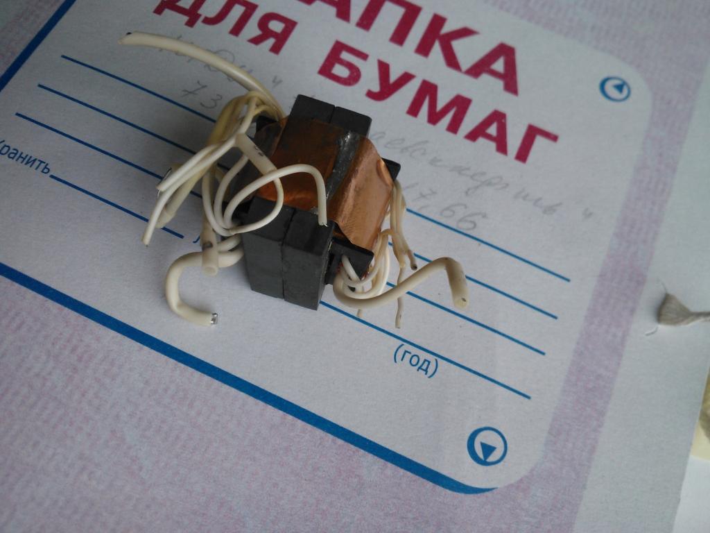

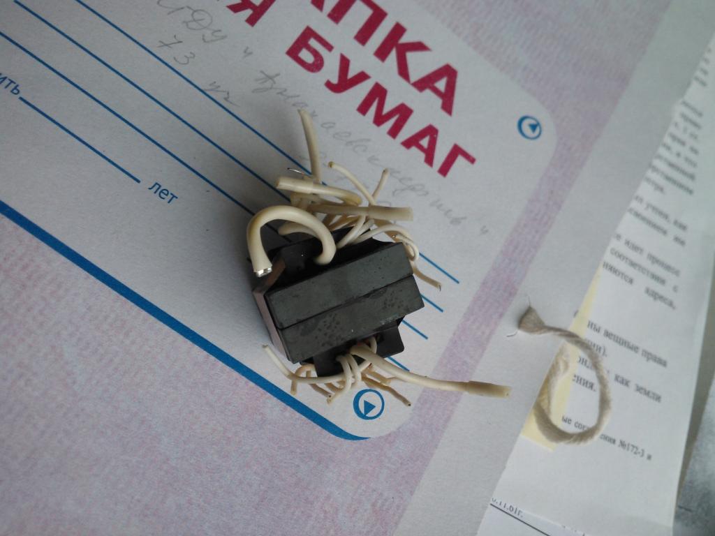

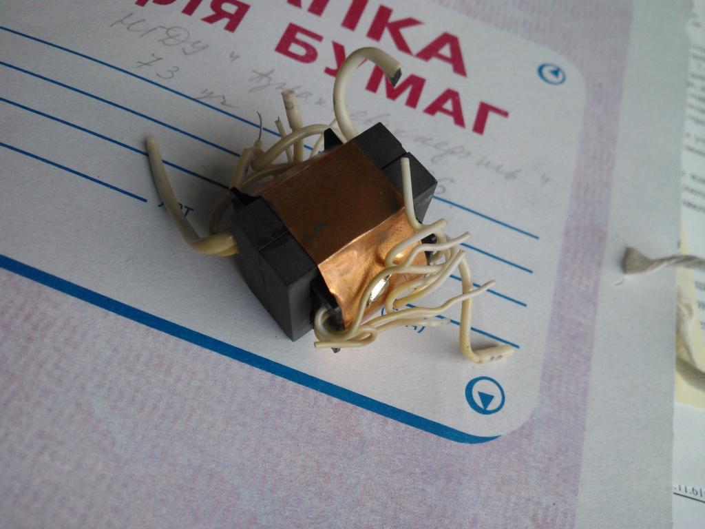

Делаю фильтр питания для карписи. В Казани не купишь феррит МП-140.
На рынке купил вот такую штуку, продавец сказал, что на ней можно мотать, и что-то типа характеристики мю 2000.
Фото прилагаю. Что это, подойдет?

Смотря для чего хочешь применить этот в самый раз для импульсного транса, если делаешь дроссель то там нужен несколько другой феррит с уже готовым зазором (например кольцо от дросселя группового с компового компа, а чем оно не подходит ) этот тоже наверно пойдет но нужно сделать зазор между пластинами а вот как его сделать (раньше прокладку из диэлектрика вот и зазор, а этот то еще надо и закрепить а сдиэлектриком как склеишь пластины? ) и какой он зазор должен быть тут увы я нее помогу тут гугли сам.
А опознать по фото феррит то же наврядли кто сможет но то что это близко к 2000 это очень близко так как судя по фотке это импульсный трансформатор.
Может это поможет http://forum.ixbt.com/topic.cgi?id=48:2223 ?

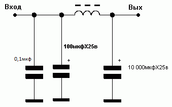

Делаю фильтр пистания карпс по этой схеме (с этого форума, автор -Чип).
А от БП компа не маловат будет?

так а там на чем было намотано? если БП 350 ватт (а есть 500 и более) ты думаешь мало будет? Что у тебя за электричка то такая
Ты видимо мало прочитал, посмотри пост 42 и ответ в 43-м только на соседнем форуме, на этом что то не найду.

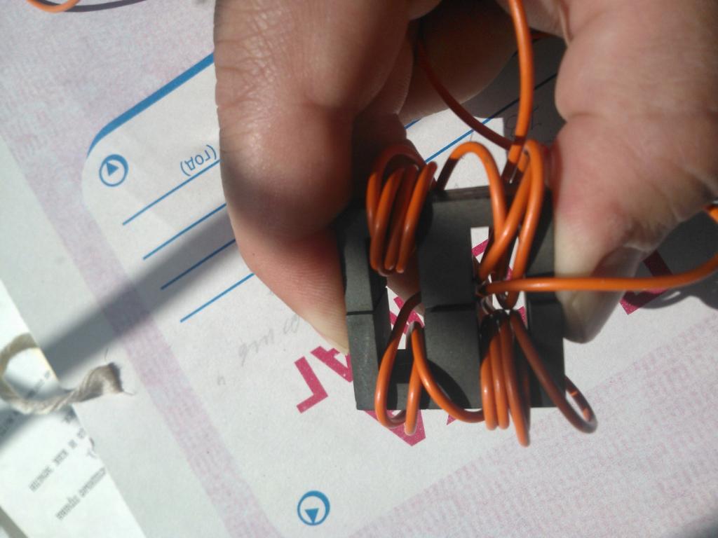

мотать примерно так (намотано для примера)?
Заззор есть между центральными палками феррита

НЕЕЕт. А что тебе мешает намотать на том же каркасе (ведь гораздо удобнее) ? если есть какие то убеждения мешающие это делать , то мотать надо вокруг центрального стержня, хотя может быть и так будет работать ноо это уже пускай теоретики рассуждают. И еще зазоры везде должны быть одинаковыми я же тебе ссылку кинул ты бы и её хоть прочитал там воды много ну почитай только то что интересно или касается изготовления дросселя, там написано " Зазоры в боковинах обязательно должны быть одинаковыми (иначе магнитопровод будет несимметричным, а это не есть хорошо)." и мое предположение - зазор сделай из диэлектрика толщиной примерно 0,5мм (а вообще то он должен считаться).
