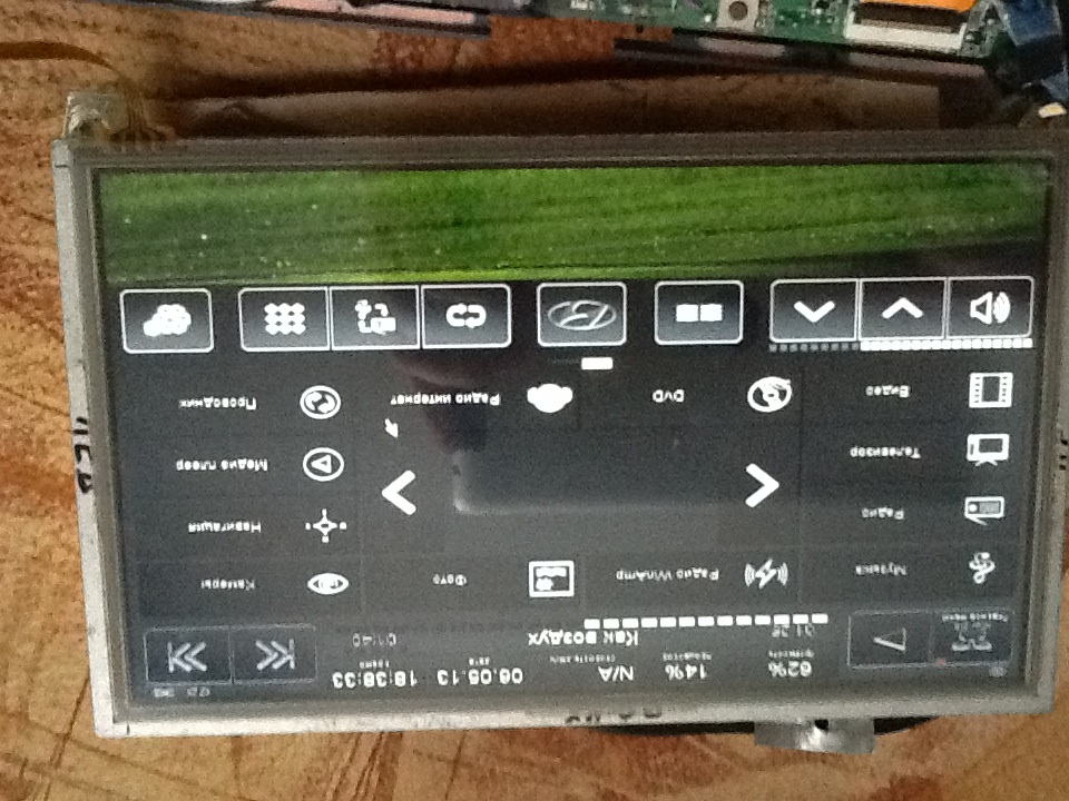

Всем привет установил икар. Включаю музыку выдает вот что. Что это он просит?

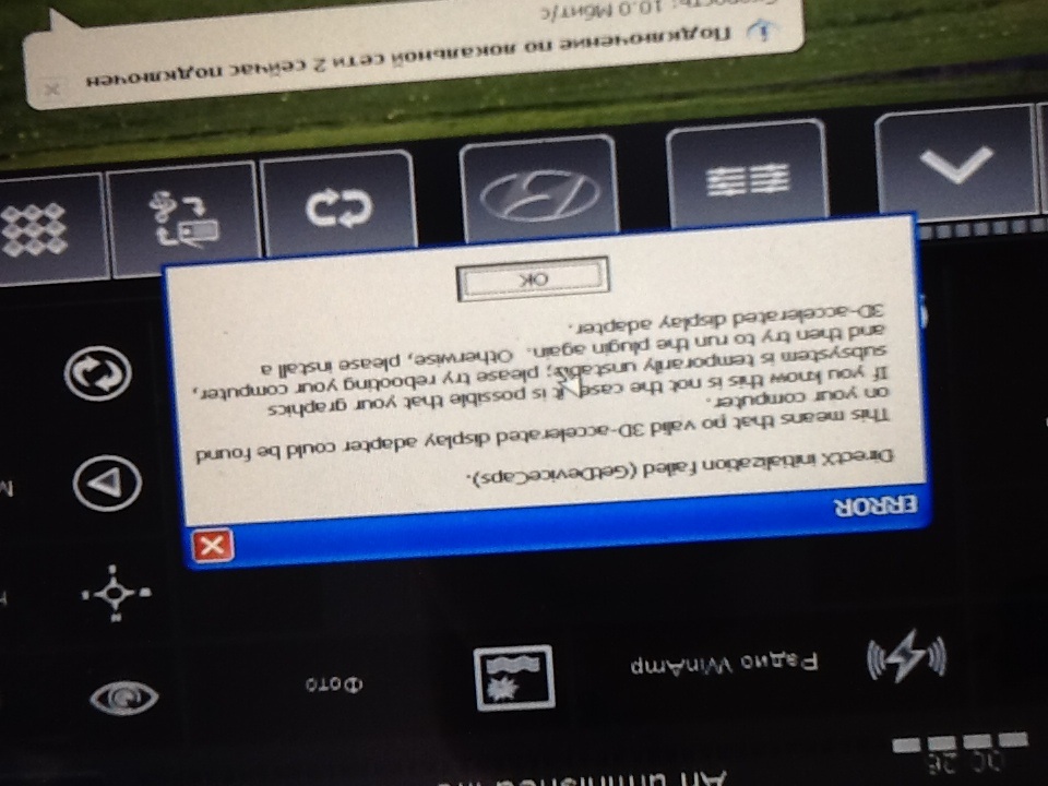

Не во весь экран скорее всего из за Драйвера,?

А в настройках разрешение выставлял, или по умолчанию?
Монитор у тебя 800х600?

Ага разрешение на компе 800*600 стоит. Но не меняется оно)))) а в икре не понял что то я как менять разрешение

А не все с этим разоврался))))) но вот что за окно выскакивает? ( первое фото)

Сообщение от Aleksi Посмотреть сообщение
По умолчанию в икаре стоит разрешение 800х480 (оно у тебя и показывает)
Зайди в настройки, дальше разрешение монитора...установи свои 800х600, и будет полный экран.
ПУНКТ 20/45 http://rrds.carhelp.ru/Manual_iCarDS.pdf
Драйвер тут не причем.
Ага спасибо так и сделал))))))

Судя по первой фоте - не установлены дрова на видеокарточку. Или старые дрова.
Соответственно DirectX не инициализируется. Возможно и из за этого визуальзация не пашет.
З.Ы. А фотки вверногами это принципиальная позиция?
Не не принципиально)) сфотканные прямо, почему то грузит криво)))))
