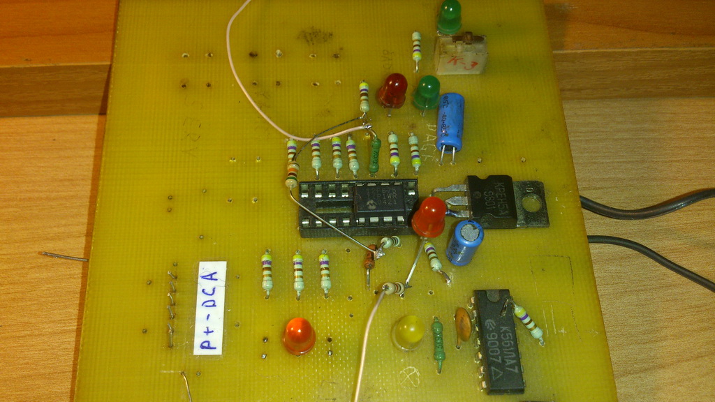

На макетке работает.

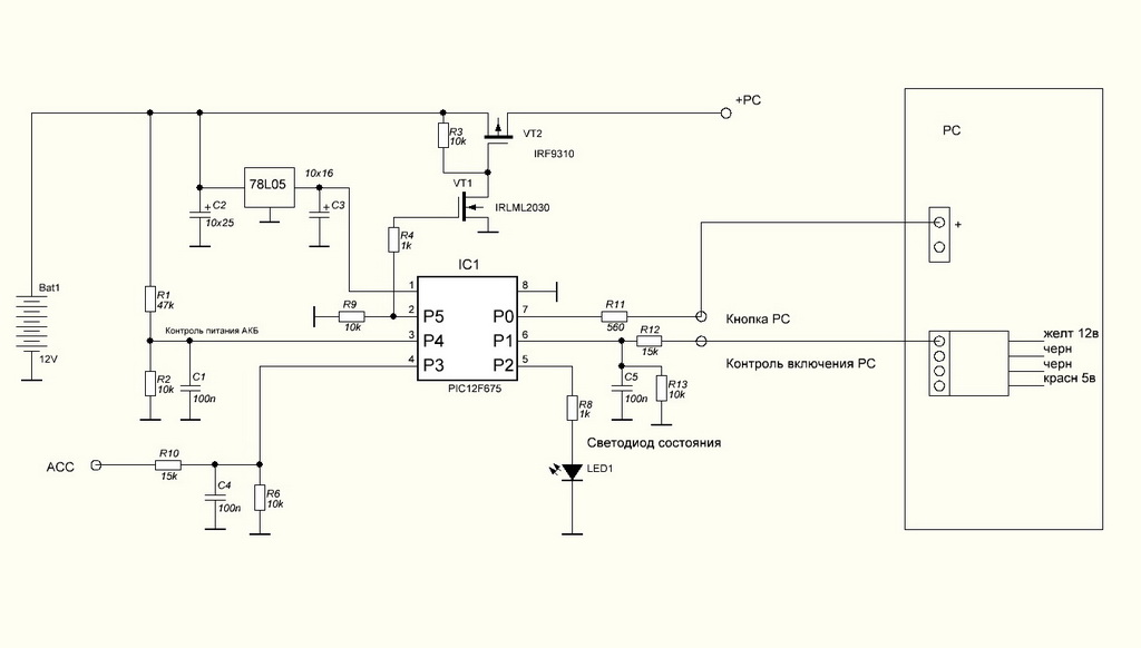

Схема выглядит как то так.

Немного доработана программа.
Скоро будет плата.

И какой смысл ставить полевики на управление, если схема питается через КРЕН5(которой уж больше 10 лет) и падение напряжения на которой совсем не способствует экономичности? Контроллировать включение компа лучше по наличию +5В - более универсальным будет контроллер и меньше деталей. Контроль напряжения батареи я бы делал в диапазоне 10-15 В.

Извиняюсь опечатка вышла. Стоит 78L05ACF - потребление 3-5 мА. А полевики тут не для экономичности, я б даже сказал для эргономичности! А делитель по входу контроля напряжения лишним тоже не будет - это уменьшит возможные наводки, и позволит поставить гасящий конденсатор от импульсных помех. А 5 или 12 в контролировать - это не принципиально. Кто хочет рискнуть пиком - может туда рискнуть 5 в подать вообще без резисторов!
