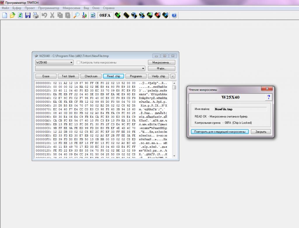

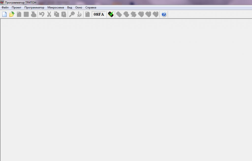

Готово, после чтения программатор пишет что чип заблокирован, но как бы все считалось и контрольная сумма ОК.

1) предварительный беглый анализ говорит о том, что все считалось правильно, что радует;
2) есть вопрос по размеру считанного образа -- он в вашем случае составляет 512 кБайт, хотя должно быть 128 кБайт. В связи с этим вопрос: какое название чипа SPI-флешки? какой программатор использовался при считывании? модель чипа выставлялся вручную или программатор определял ее автоматом? (возможно ругательства о блокировке были вызваны этими факторами).

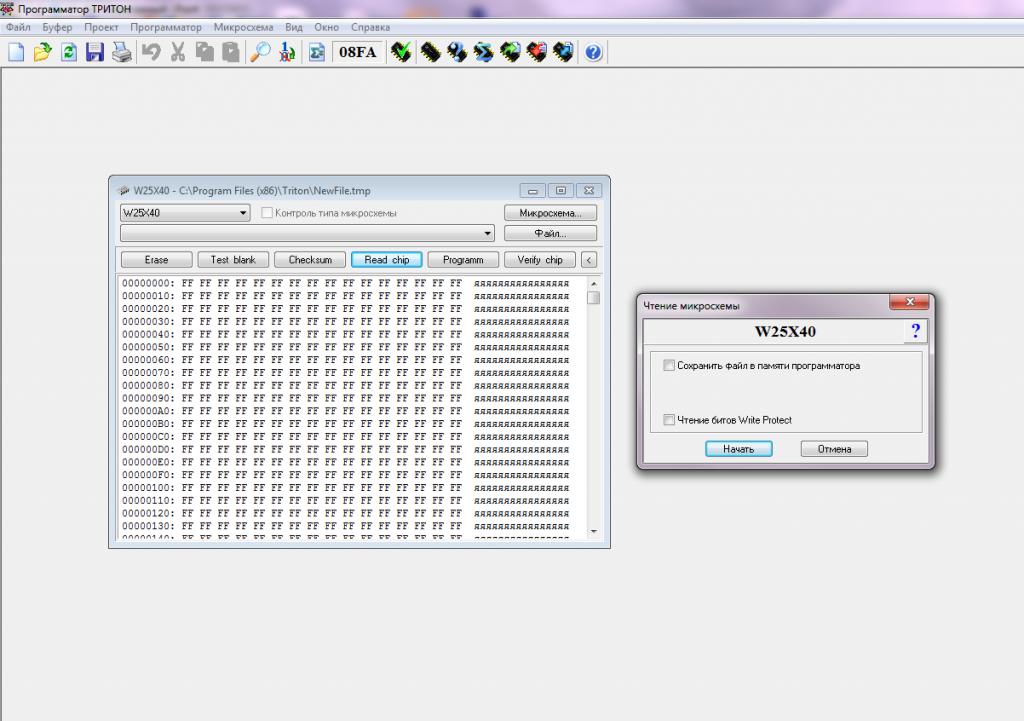

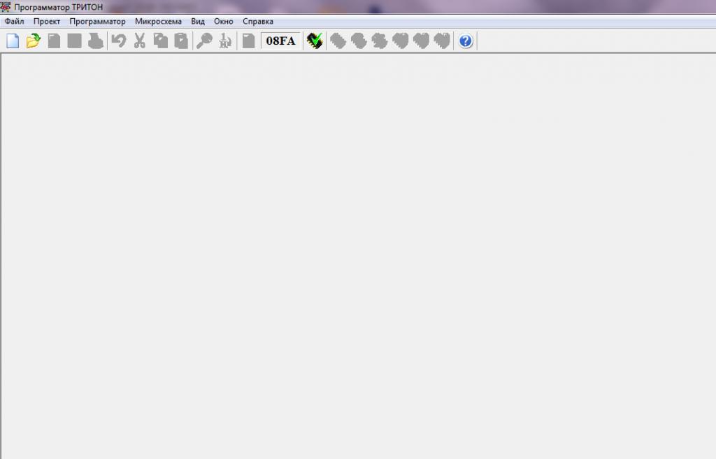

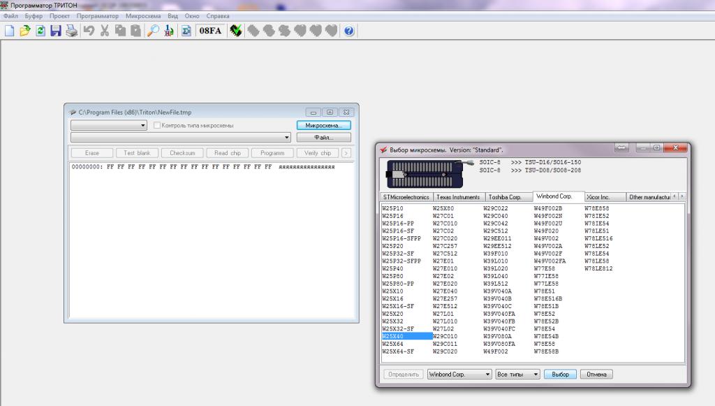

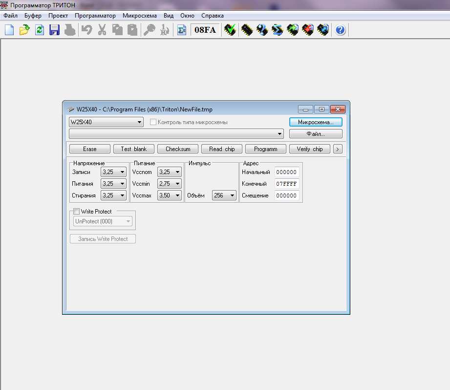

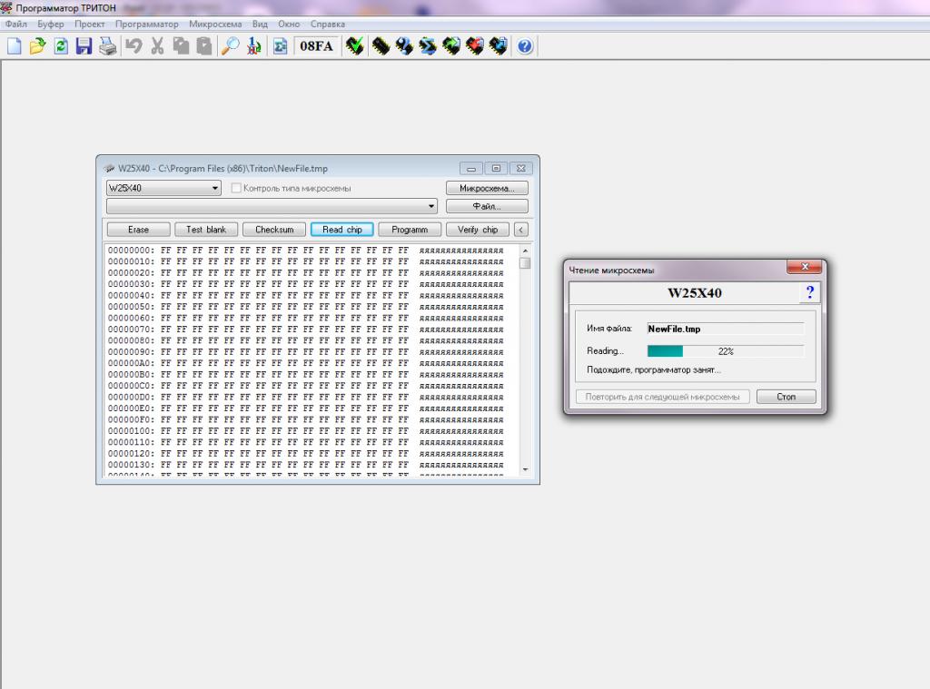

Чип выставлял вручную согласно маркировки.

У меня флешка в лилипуте Winbound 25X40BVN1G
информация о вашей флешке все проясняет она у Вас в 4 раза больше необходимого объема, поэтому и файл такой получился.
Вообще пишут что Winbound W25X40 ёмкостью 4 Мбит (512 кб).
