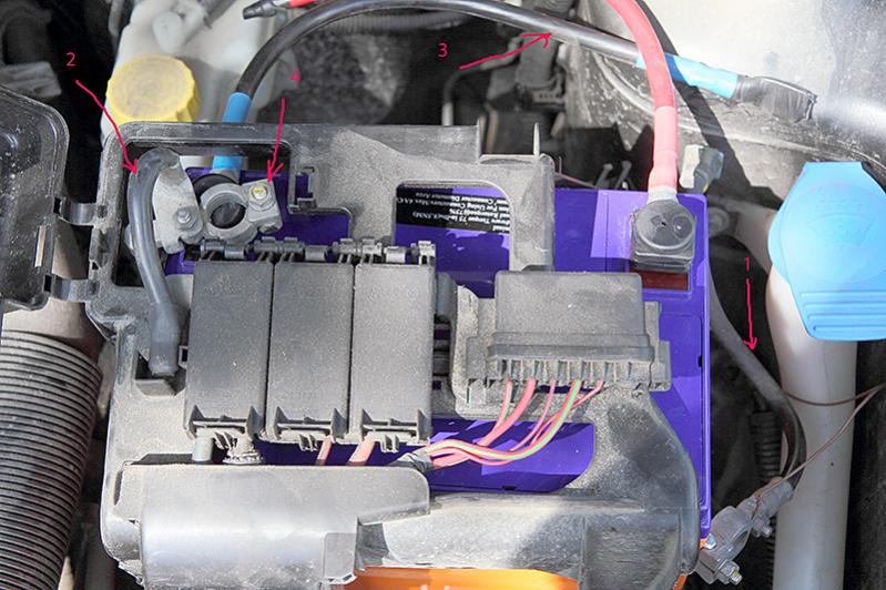

Старый 11.05.2013, 14:03   #30
Car_PC
Регистрация: 15.03.2013
Сообщений: 281
Car_PC is on a distinguished road
первые пробы.
провод номер 1 будет удален, вместо него будет прикручена к кузову клемма провода 3 (на фото в черной изоленте)
провод 2 будет заменен на более длинный с тем что бы плюсовая клемма 4 могла выйти за пределы рамки.
на конце красного провода будет отлит плюсовой конус, на который и будет одета клемма 4
критика, замечания будут?
