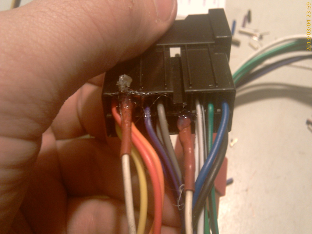

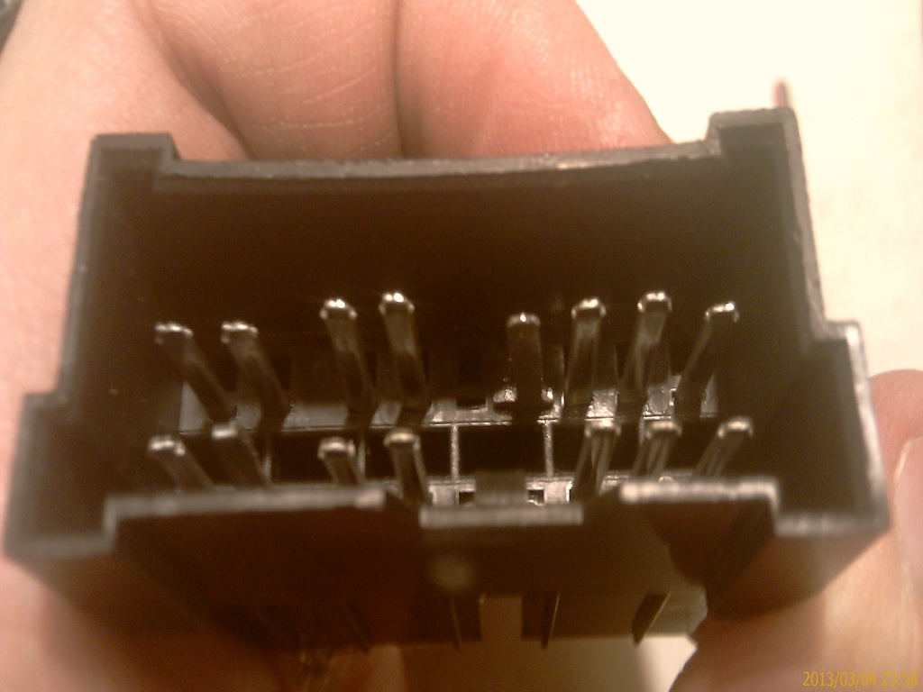

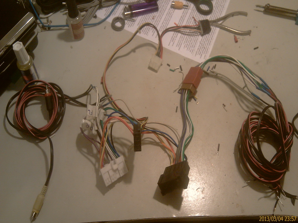

Есть небольшой нюанс. Проблема подключения магнитолы используя колодку-переходник на евро кажется. Этикетка магнитолы на корпусе HYUNDAY.
Купил 3 колодки, переходника под евро кажется:
1. Колодка подключается к магнитоле (папа получается да). В ней 3-х контактов не хватает.
2. Колодка (мама) подключается к разъему машины (папа - шлейф проводов, идущий к магнитоле). В купленной колодке не хватает одного контакта по сравнению с этой родной контактной группой.
3. Мама, для подключения выходов с усилка к к колонкам используя родные провода и колодку. Картинки выложу позже.
Прикол в чем. По сравнению со шлейфом (папа) машины, не хватает одного контакта. Буду думать как его сделать. Добавить в колодку. Сейчас у магнитолы не работает подсветка получается. Не критично пока.

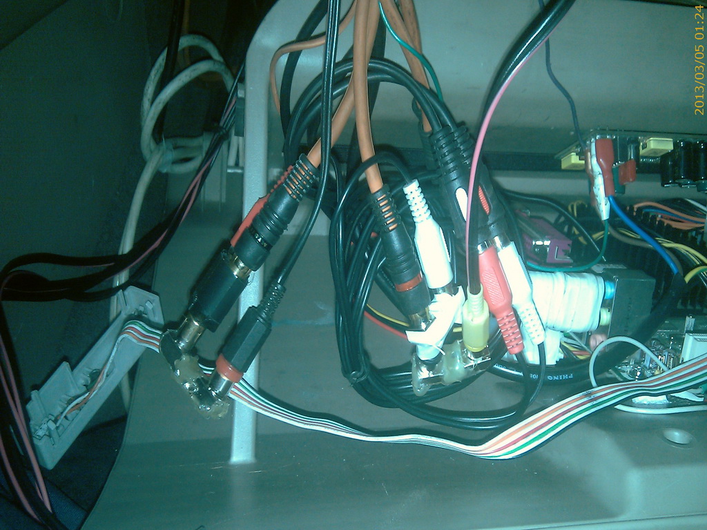

Да скорее всего что магнитола от другого места питается или где то что то касается земли (опять же большая вероятность что это магнитолла), да и еще метр не экранированного (если он не экранированный) провода на линейный вход уся наверно много он тебе там в машине много чего наловит.
а по разъему посмотри чего не хватает (поиском поищи распиновку разъема своей магнитолы), добавить то сложно будет если еще один комплект не найти не разобрать и сюда добавить, ну или искать что то подобное.

1. С магнитолы на усилок уходят лишь два канала с передних колонок. Т.е. выходы на колонки с магнитолы задействовал только 4 контакта. 4 контакта и провода свободные. Их перекину потом.
2. Попробую запитать магнитолу от тех же проводов, что и усилок с компом.
3. Укорочу все провода. Магнитола от компа на расстоянии 40 см. Комп над усилком, провода 20 см.

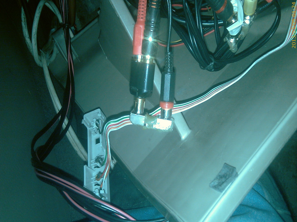

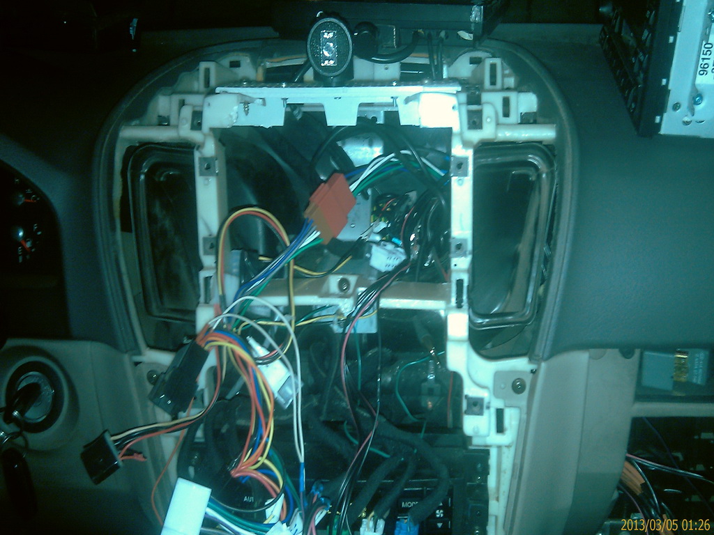

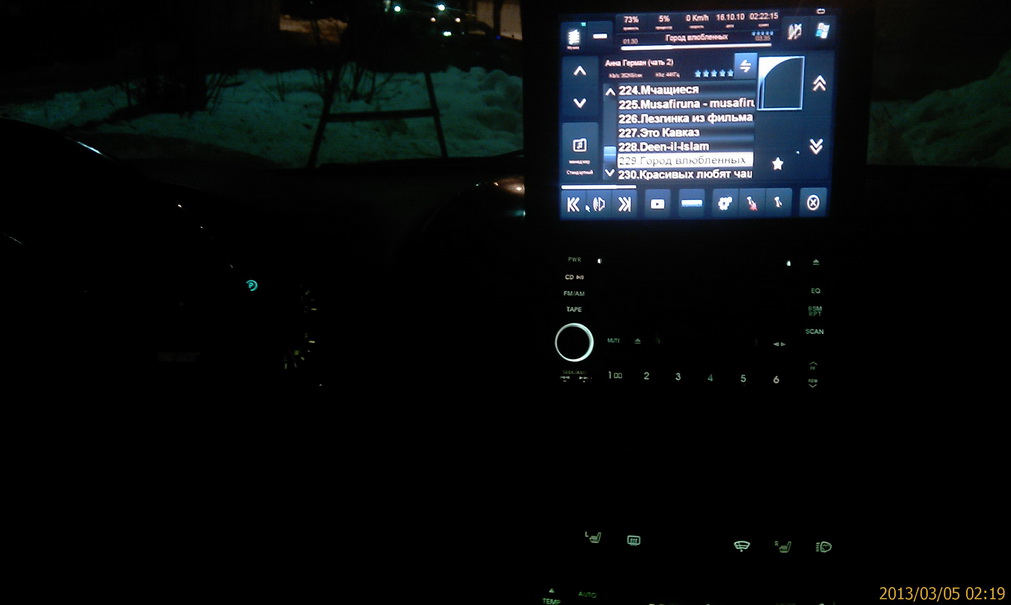

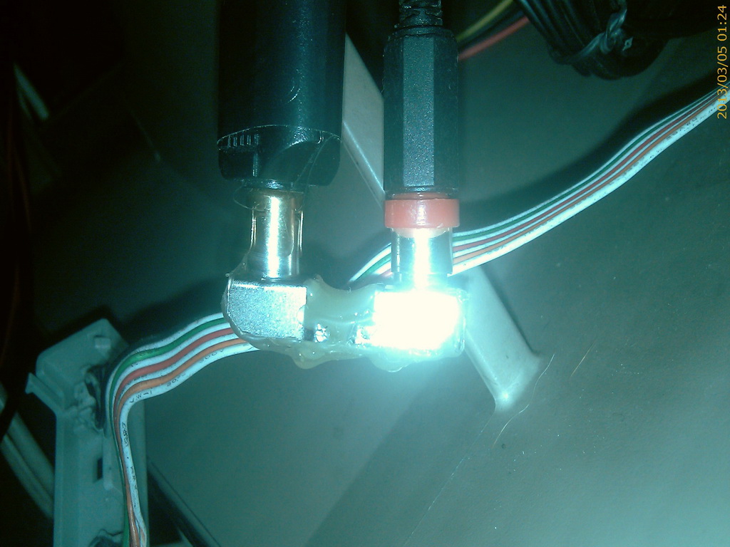

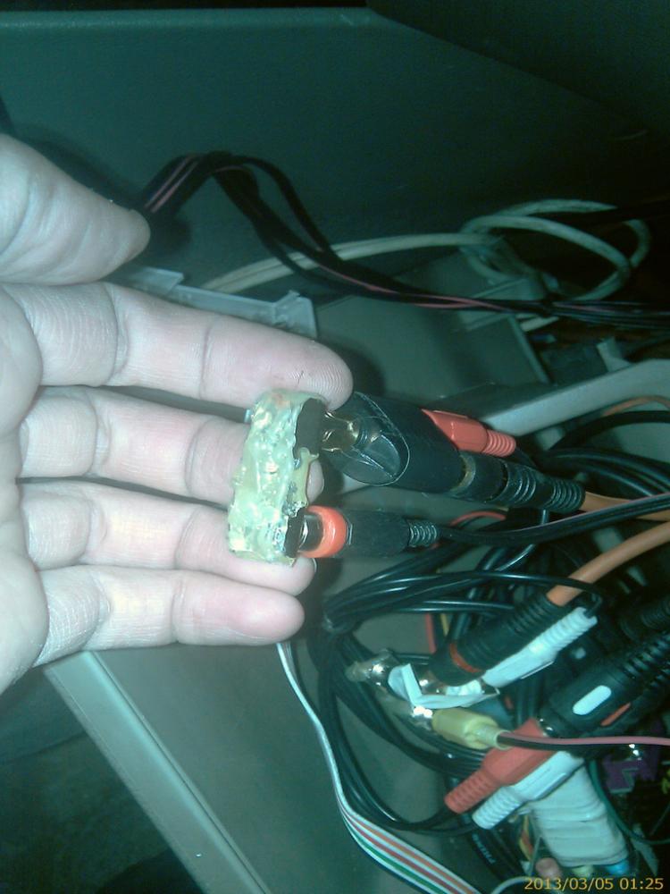

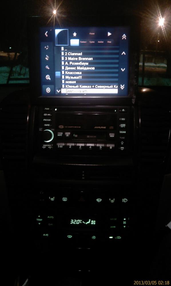

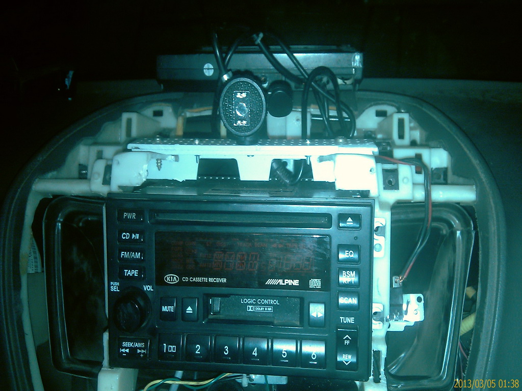

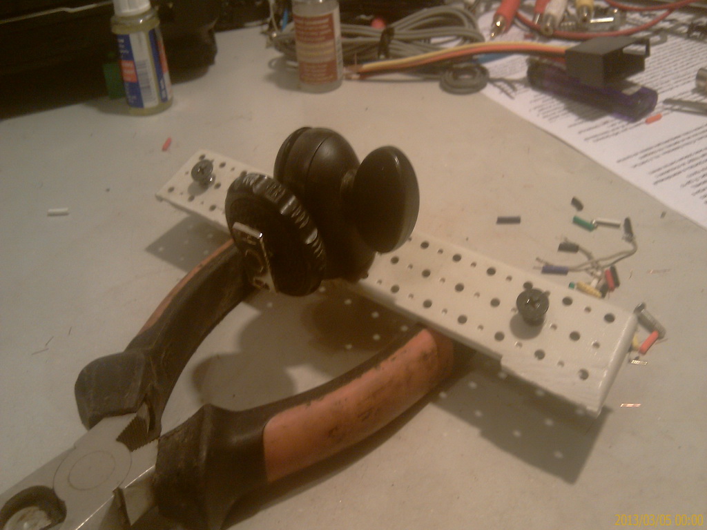

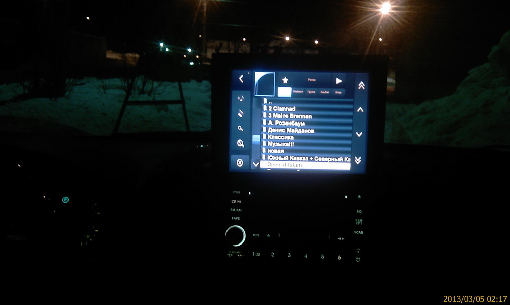

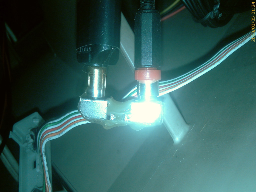

По умолчанию Поставил всё на место. Осталось сделать крышку сзади..
1. Добавил контакты в колодки. Пришлось напильником ювелирную работу делать
2. Поменял провода от усилка до колодки машины. В ней же штатные провода на динамики. Купил колодку ЕВРО и соединил всё это дело.
3. Переделал крепление монитора. Усилил. Немного плавает всё же.
Кажется при установке динамиков в двери перепутал их. Правая дверь играет хуже чем левая. Стопудов динамик поставил с задней двери Они на вид кажется одинаковые, но играют по разному
