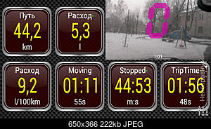

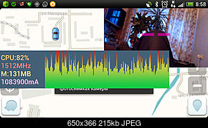

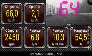

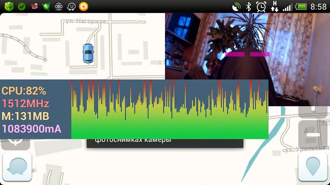

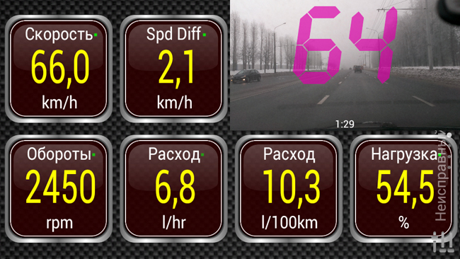

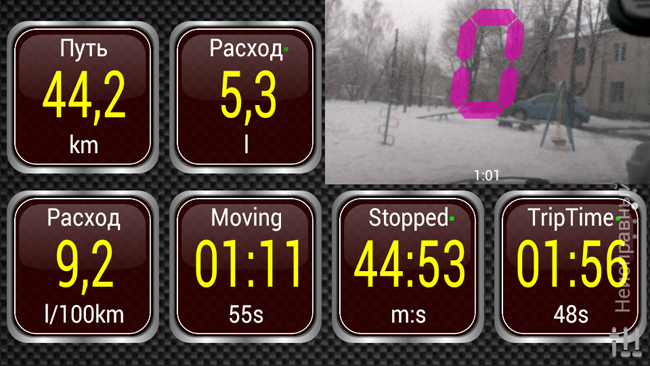

Для чего автомобильный компьютер ?
ИМХО
Я считаю, что первичные функции автомобильного компьютера, это мониторинг его систем с визуализацией текущих параметров. Система должна быть комплексной т.е. пакет программного обеспечения обеспечивающий мониторинг систем управления (получение и обработка данных с OBDII по CAN или K_Line шинам и/или с дополнительных датчиков(подключение доп.датчиков расхода и уравня топлива по RS232/485 или CAN шине протокол j1939)), навигация, видеорегистрация, связь. И уже как дополнительные плюшки – управление медиоконтентом. Исходя из этого вытекают требования к железу.
Привожу пример. В качестве полигона использован смартфон HTC OneS (процессор 2ядра, Qualcomm MSM8260AQualcomm MSM8260A, частота 1500 мгц, оперативная память 1024 мб).
Запущенные программы :
Мониторинг и диагностика, путевой компьютер – Torque (подключение к адапьеру ELM 327)
Навигация – Navitel и социальная сеть автолюбителей Waze
Видеорегистрация – VideoReg
Связь, оперативная информация – интернет. рация Zello
Текущие параметры:

Путевой компьютер:

Загрузка процессора, частота, остаток оперативной памяти, потребляемый ток. Использована утилита Cool Tool:
