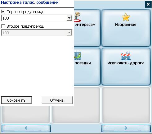

Сообщение от ZAGR Посмотреть сообщение
Спасибо, скачал!!!
Вот бы ещё понять каких именно файлов дестинатору не хватает, чтобы нормально говорить.
Как я понял у него по умолчанию в настройках стоят предупреждения за 400 и за 100 метров до манёвра.
Нигде таких файлов не нашёл.
Их впринципе нет? Или я что-то не правильно понимаю?
Кто знает, кто копал?
Вот меняй здесь
Избранное - Инструмент - Настройка

Сообщение от RGrin Посмотреть сообщение
Вот меняй здесь
ТОЕСТЬ, чтобы там заработал звук, то при смене одного из этих параметров, например на "600", в папке со звуками (как я понимаю) должен лежать файл 600.wav?
/допИсано позже - 30.03.07 в 2:31/
я тут поэкспериментировал, положил в папку со звуками ALL все русские WAVы, заработало, но по-своему)))
если раньше она говорила типа "поворот направо через динг пшик метров"
после этой операции стала говорить "поворот направо 200 метров"
куда-то подевала слово "через"
а вобще странно ещё и другое, что в настройках у меня щас указано
первое предупреждение за 400 метров
второе предупреждение за 100 метров
а реально она предупреждает за 500 и за 200 метров
по показометру в метрах до поворота сходится, действительно за 500 и за 200.
Выходит, что настраивалка не работает?
пробовал подставлять другие параметры, работает всё без изменений.
При этом клал в эту же папку WAVы с названиями:
100.WAV, 200.WAV, 300.WAV и так до 1000.WAV
не работает, тоесть не проговаривает она "СТО".
Говорить умеет только 200 и 500.
Ещё иногда говорит сколько-то там киллометров до манёвра (самое дальнее при езде по МКАДУ слышал сейчас "ЧЕРЕЗ 3 км. ДЕРЖИТЕСЬ ПРАВОЙ СТОРОНЫ" сказала).
