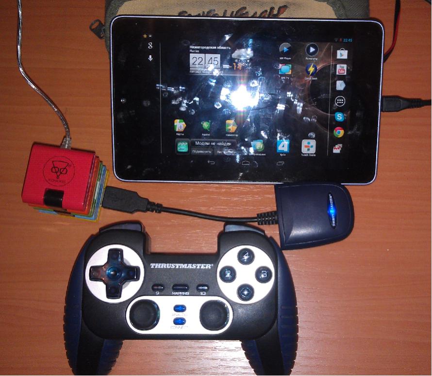

Попробовал джойстик.
Работает.
С настройками самого джойстика не разбирался пока. Подключил как был настроен.
В результате, к примеру, "Poweramp" управляется довольно удобно.
Может быть подумаю о его (джойстика) использовании в машине.
