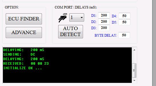

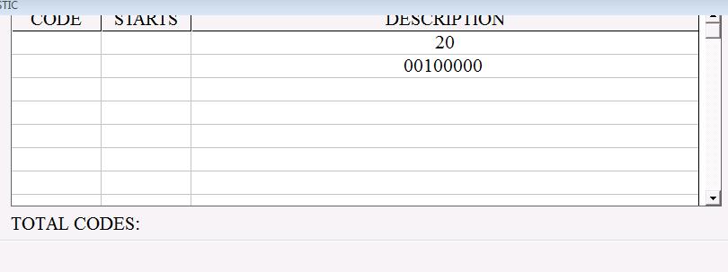

...Теперь конкретно по тесту G-SWITCH. Данного теста нет на располагаемой мною машине, так что искать значения теста придется тебе с помощью программы во вложении...
Ну, чего-то попробовал сегодня. Перебрал значения от 00 до 10. И еще несколько в разброс. Если надо - еще попробую другие значения.
Еще раз пробовал сканировать прогой FindCON1 адрес DC (подушки). Очень долго ничего не находило. Запустил ниссанскантеч, она тоже очень долго не коннектилась к подушкам (к автомату коннектилась сразу, так что думаю дело не в шнуре). Пробовал и на заведенной и на заглушенной машине. Потом вдруг законнектилась. И после этого FindCON1 сразу законнектилась. На всяк случай прилагаю скрины скантеча. Мож это о чем-то скажет? И во время коннекта лампочка подушек начала мигать. Потухла только после нескольких заводок двигла. Чет мутные у меня подушки. В самодиагностику войти не удалось. Буду искать другие алгоритмы, отличные от моего мануала.

Сообщение от klay Посмотреть сообщение
Ну вот и ответ
0000001935: TxD: 0A 8F 19 18 1F 01 80 12 18 1D 01 80 18 1C 01 04 18 1C 03 80 18 A6 00 18 A7 04 39 2A 50 02 F0
0000002824: RxD: 00 00 00 00 00 00 00 00 00 00 00 00 00 00 00 00 00 00 00 00 00 00 00 00 00 00 00 F5 50 02 FF
Я же говорил, где-то вначале диапазона
Мой отчет TOYOTA COROLLA 2004
