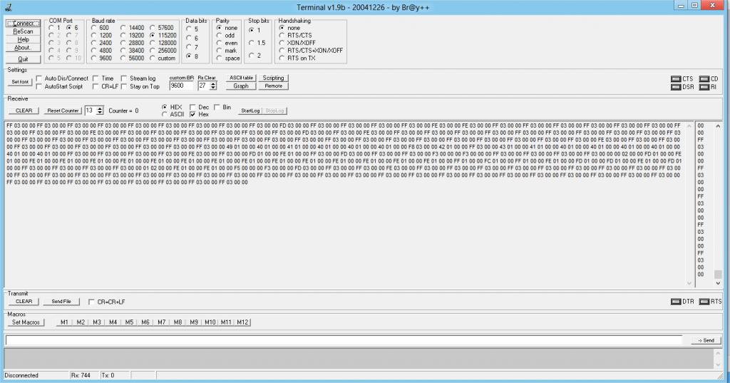

пробывал в терминале при этом скетче, одно значение FF 03 00 00 бежит постоянно и заблудился где цифиры для кнопок

По предыдущему скриншоту увидел.
Сообщение от folv Посмотреть сообщение
Так и должно быть. Теперь сделай следующее. Запусти терминал, нажимай на энкодер секунд 5, делай скриншот. Потом перезапускай или сбрасывай терминал и вращай энкодер в одну сторону секунд 5, делай скриншот, а потом тоже самое в другую сторону. И выкладывай скриншоты
