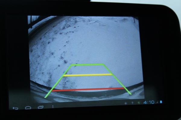

1. Камера заднего вида с автопереключением.

Камера заднего вида всегда была в приоритете, что повлияло на выбор железа.

1. К мощному порту - EasyCap на STK1160 c одним видеовходом

6. Настройка параметров просмотра камеры заднего вида - поддерживаются аналоговые (EasyCap) и сетевые камеры (MPEG4 / H.264)
7. Просмотр изображения с камеры заднего вида в автоматическом режиме по сигналу с фонарей заднего хода и в ручном режиме специальной кнопкой в настройках. Выход из ручного режима - по нажатию на любое место экрана. В обоих режимах изображение обладает наивысшим приоритетом - переход в него происходит из любого режима работы оболочки. После пропадания сигнала с фонарей в автоматическом режиме переключения возврат происходит в предыдущий режим работы.

расскажите поподробнее про завязывание камеры заднего вида через Easycap на планшет.
Уже есть в описании
http://pccar.ru/showpost.php?p=240343&postcount=2
