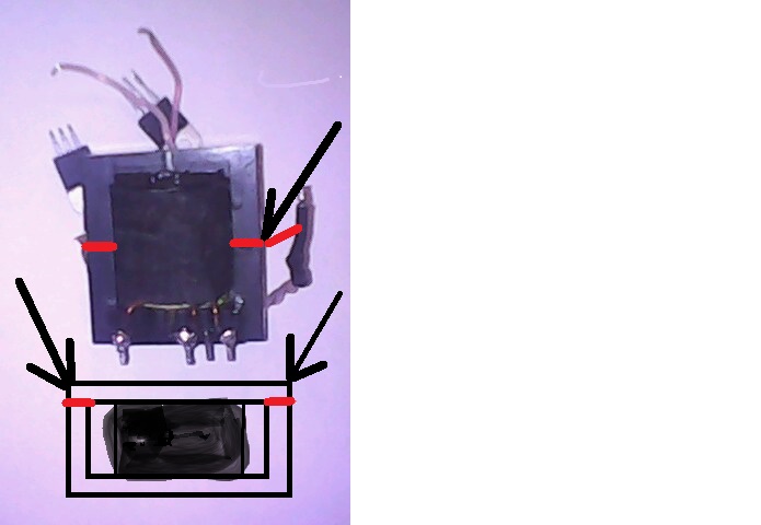

vadim71
Регистрация: 16.12.2012
Город: магнитогорск
Регион: 74
Машина: лифан брез
Сообщений: 25
vadim71 is on a distinguished road
тл494 да намотал не сильно плотно так как я его не разбирал а аккуратно смотал первичку и новую на мотал разбирать смысла не было он хитро сделан не как другие у него только верх снимается а бока как были на всю длину так и остаются.
ну а если так оставить нечего страшного не будет или перемотать.
