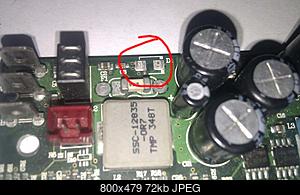

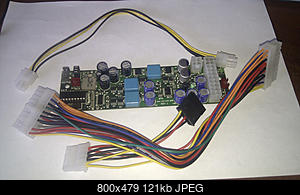

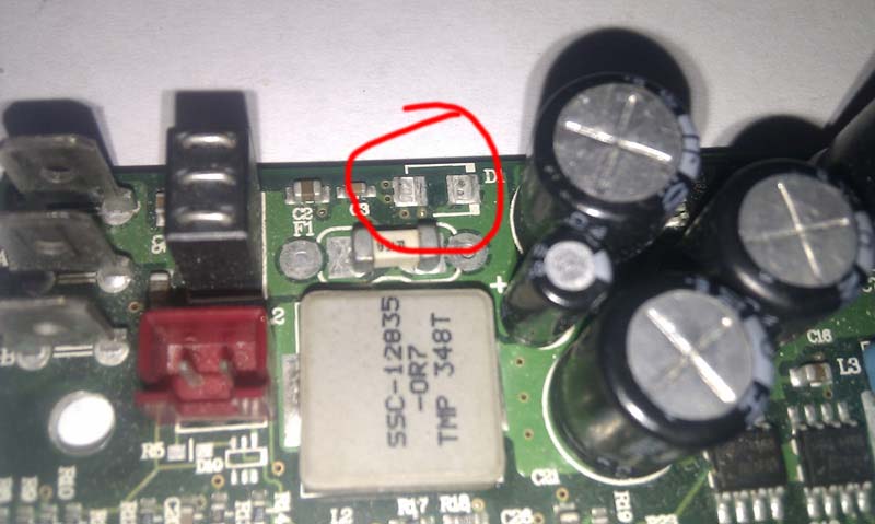

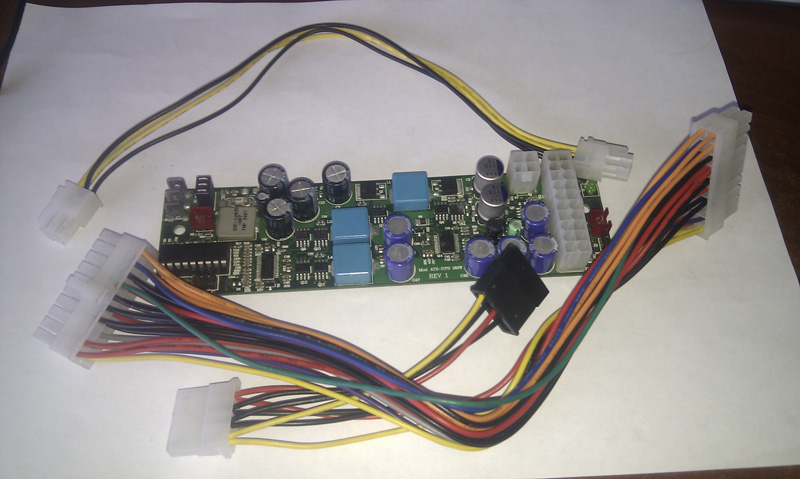

Вопрос есть по БП. Вот он.
Что должно быть тут?
