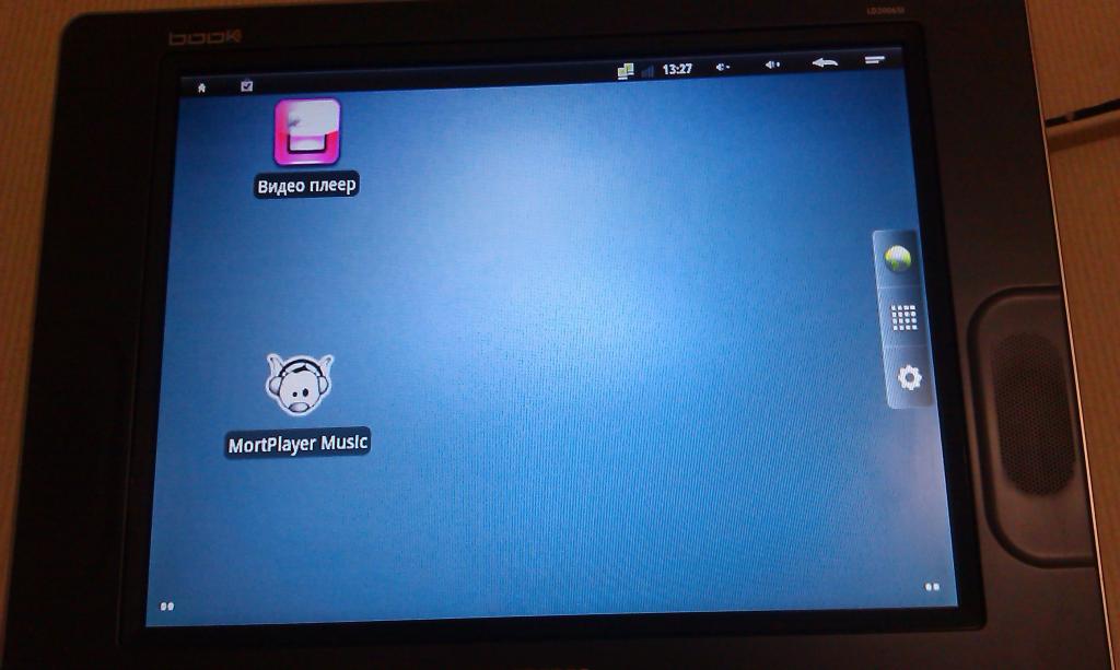

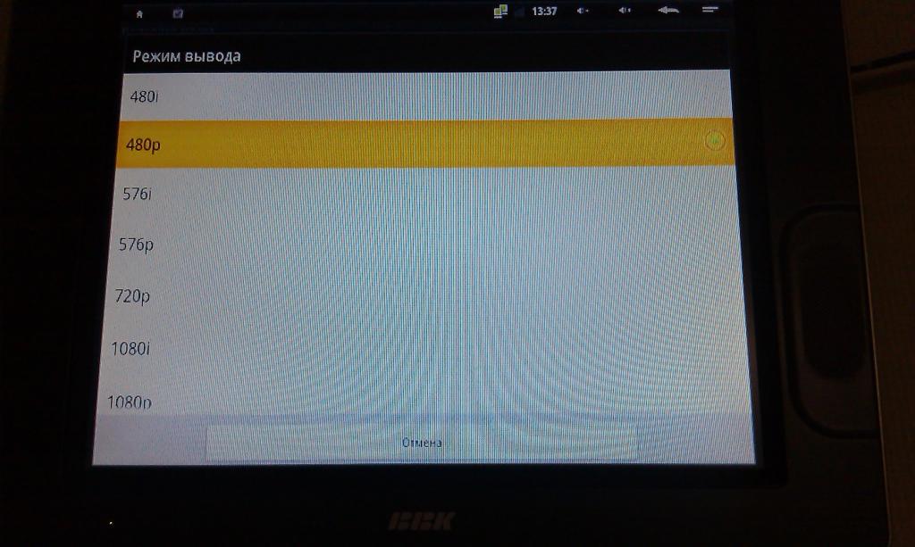

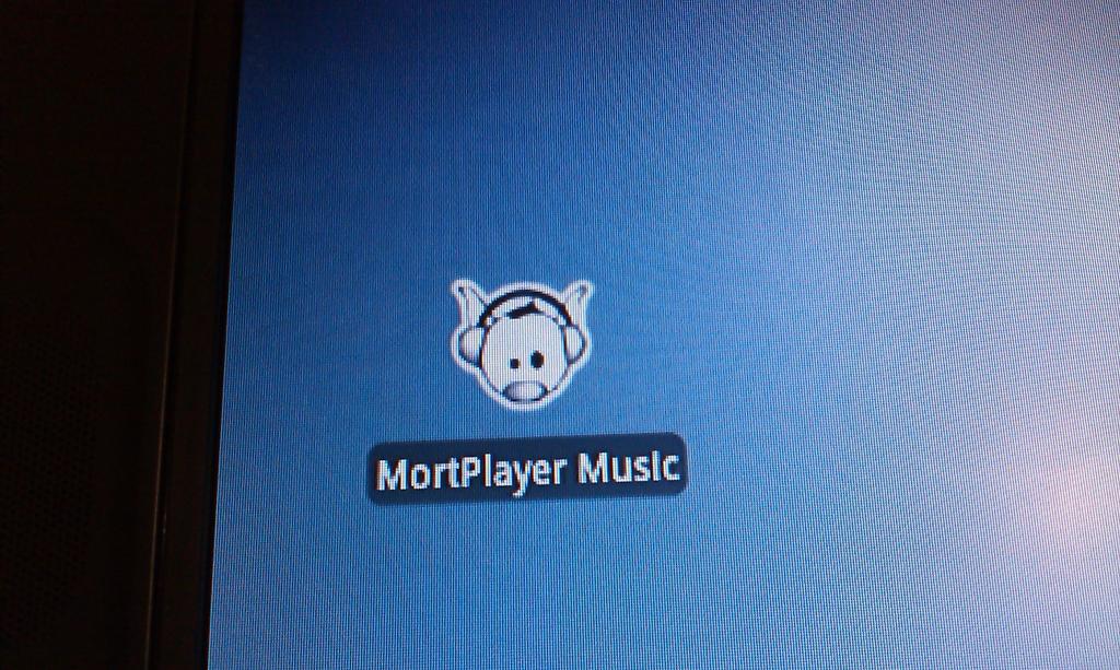

На экране 640*480 у меня тв приставка выдаёт вот такое качество... ничего не размыто, текст читается отлично.
Есть вот такая настройка
