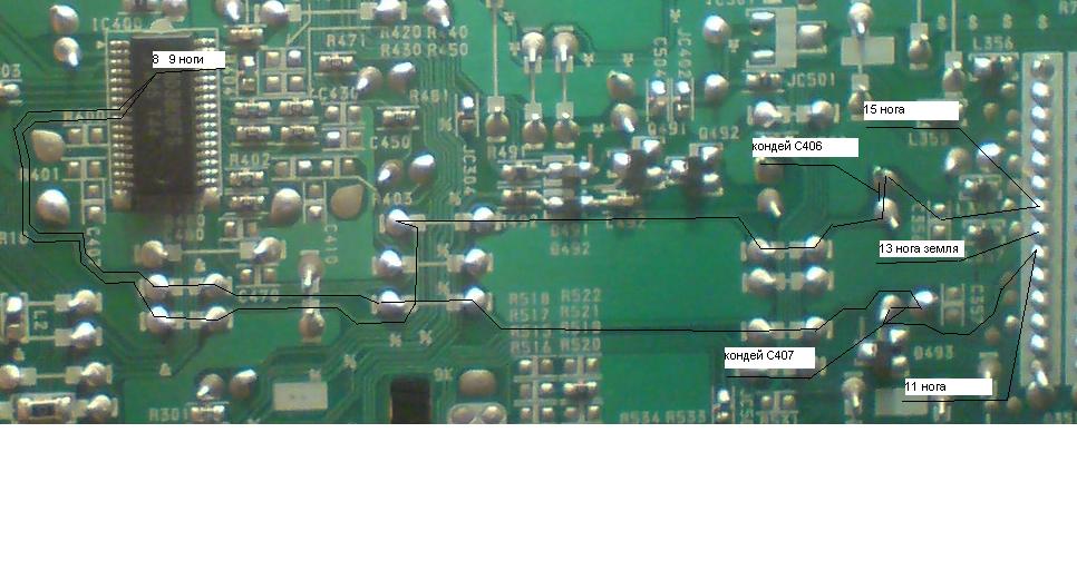

Короче вроде разобрался.Эта схема не бьет с фактом.Моя схема - это обрезок от магнитолы CDX3350 мануал вот http://rc5.ru/files.php?id=1673
С ним моя плата бьет за исключением некоторых запчастей.Но компоновка моя.
Мы с друганом нашли нужные дорожки.Хотел спросить, а если подпитаться напрямую к 11 и 15 ножкам разьема подключения приводаCD. А на 13 ногу землю.
И еще посмотри,может можно подключиться через BUS IN.У меня в настройках можно включить фильтр низких частот,значит BUS IN работает.Или не покатит?
Правда кондеи по факту обозваны по другому С406 и С407.От резисторов они отказались (как мы подумали).

Я нашел как перевести проц MB94088BPF-122 и включить AUX. там нужно поиграться с ножками с1 по3 , там резюки по 100кОм их надо на плюс или минус сажать по схеме разберетесь. У меня получилось но Японский диапазон ФМ радио до 90мГц. Магнитола СОНИ CDX-R3350ee
