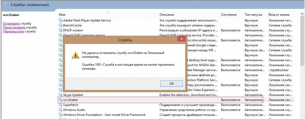

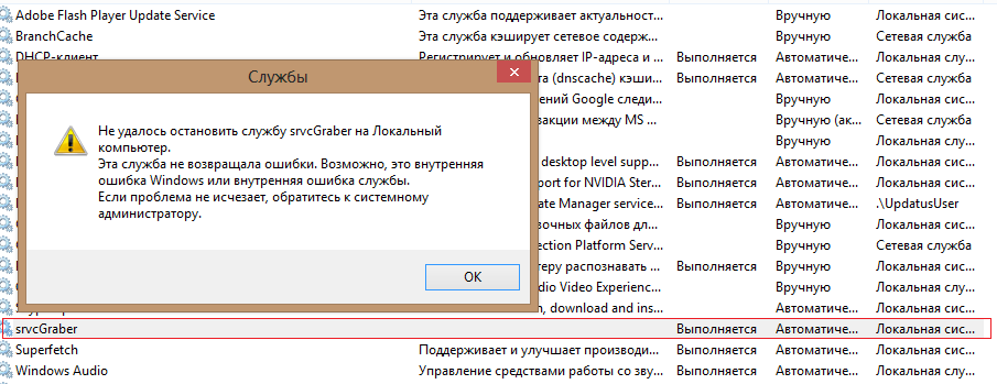

Удалось запустить в Win 8.
Для этого нужно:
1. PionServices - в свойствах установить совместимость с Win XP сервис пак 3 (как уже писали по Win 7).
2. Запустить install, сервис установится.
3. В службах - "запустить сервис".
4.Перезагрузиться. Сервис запустится, начнется запись.
5. Появится config (начальный). Поставить "Active=1".
6. Перезагрузиться. Сервис запустится, начнется запись.
7. Откорректировать config.
8 Перезагрузиться.
У меня не получается остановить, приостановить, перезапустить сервис ни bat файлами, ни в Службах. При попытке это сделать в сужбах выдает ошибку (вложение). На bat файлы вообще не реагирует.
Кроме того, как первый раз откорректировал config, стал записывать 600х400х30, хотя в config стояло 1792х1008х27. После повторного перезапуска стал писать с указанными данными.
Так же заметил (моя ошибка): выставил BitCount=27, а писалось 30. Посмотрел в Manager - точно для выбранного разрешения - 30, т.е. сервис сам корректирует неправильно выставленный BitCount.
