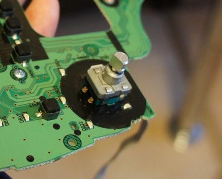

Добрый день!
Подскажите, пожалуйста, может кто сталкивался: можно ли подключить поворотный энкодер от магнитолы к контроллеру мышки? Разобрал мышку, там стоит оптический энкодер. В магнитоле всего 2 поворотных энкодера, первый удалось подключить через Ардуино на регулировку громкости, а второй хотелось бы сделать в качестве прокрутки, как колесо прокрутки в мышке. Вот фото энкодера магнитолы и разобранной мышки (успел удалить из мышки оптический приёмник):

Почему второй тоже через адруины не сделать?
К этой мышке не подключишь - энкодер резистивный, а в мышке смещённые оптопары

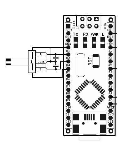

Понимаю что задействованы контакты 2, 3, 4, 5, 6, 7, но для подключения первого понадобилось 4 контакта.
Первый подключался по такой схеме:

И использовался соответствующий скетч, а вот как два подключить не знаю
Заранее большое большое спасибо!

Или, может кто-нибудь знает в каких мышках стоят резистивные энкодеры, чтобы можно было подключить энкодер от магнитолы?

Hamster, а может Вы знаете в каких мышках стоит механический энкодер, подключился бы к контроллеру мышки, мне бы этого хватило. Google ничего конкретного не выдаёт, а вот тут человек сделал примерно то, что мне нужно, осталось подобрать донор.
Спасибо!

Ура! Получилось!
Если кому вдруг интересно: контроллер от китайской no name мышки с механическим энкодером на ура подцепился к энкодеру магнитолы и всё заработало!
