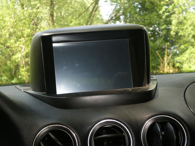

Осталась все-таки одна фотка. Впереди подьема не должно было быть, но не угадал с углом наклона и пришлось поднять. Повторюсь - далеко (для сенсорного управления) и мешает обзору. Был еще один вариант - моторизированный монитор Prology 0.5DIN. Был куплен первым, под него в бардачок сделан переход (тоже вместо крышки). Где-то на работе валяется. Монитор оказался бракованным- вернул. Этот вариант был, кстати, самым эстетичным.Нажмите на изображение для увеличения

Осталась все-таки одна фотка. Впереди подьема не должно было быть, но не угадал с углом наклона и пришлось поднять. Повторюсь - далеко (для сенсорного управления) и мешает обзору. Был еще один вариант - моторизированный монитор Prology 0.5DIN. Был куплен первым, под него в бардачок сделан переход (тоже вместо крышки). Где-то на работе валяется. Монитор оказался бракованным- вернул. Этот вариант был, кстати, самым эстетичным.Вложение 28398
Спасибо за фотку! Это как раз тот вариант, который я на скорую руку сварганил из потолочки и сразу же от него отказался ввиду непомерной массивности и ужасающего вида. Поэтому и решил опускать монитор сквозь крышку.
