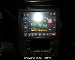

Выкладываю в шапке конечный вид получившегося системника:

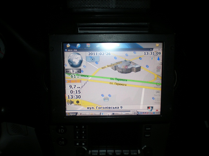

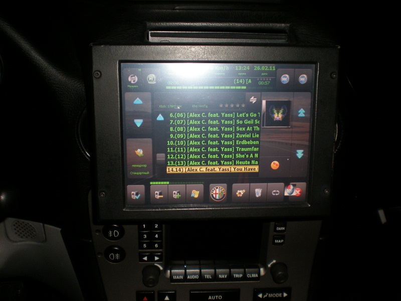

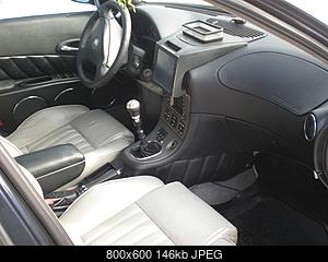

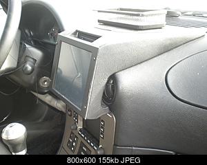

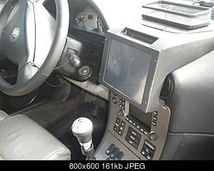

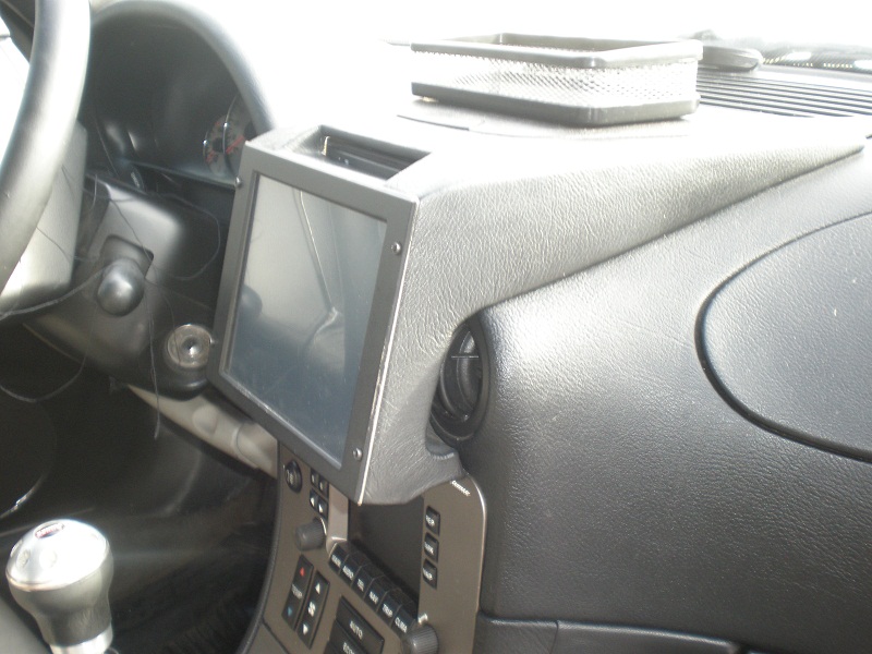

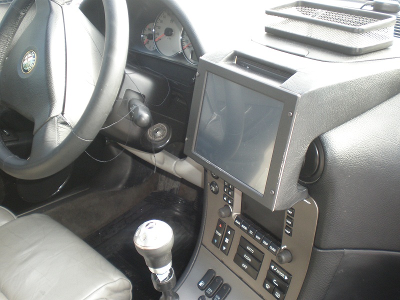

ID:	28380У меня было так.
При этом воздуховоды сохранили свою работоспособность. Средний дул вниз, боковые в стороны.

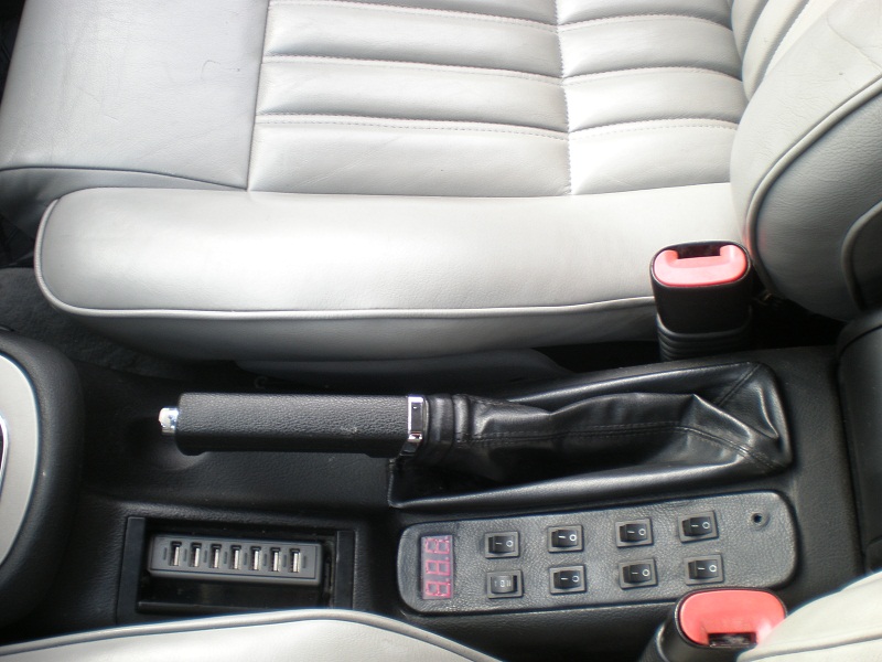

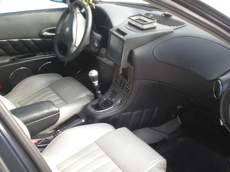

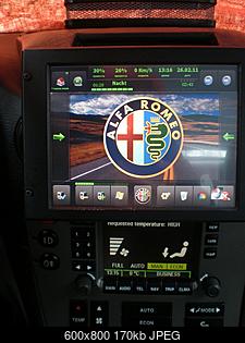

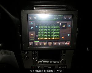

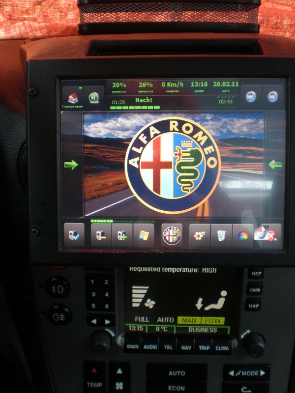

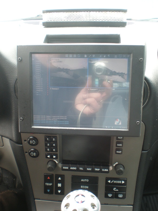

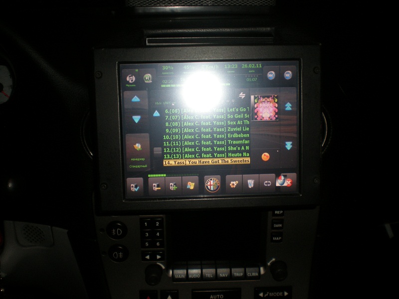

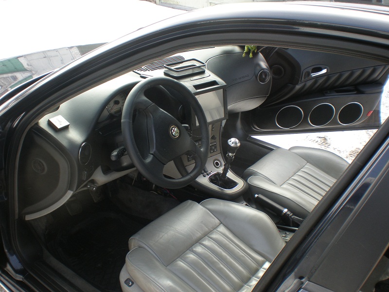

ID:	28383Еще пару фото
