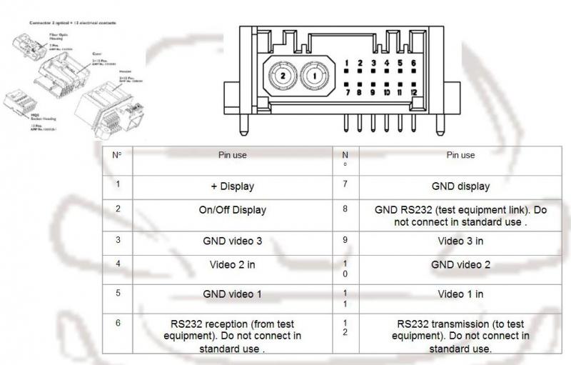

Найдена распиновка разъема и даташит на экран. По картинке я так понимаю - черные провода - инвертор подсветки; белый (обведенный красным ) - само видео.
Все найденное хотел приложить, но даташит не проходит по объему .
По поиску в интрнетах LTE072T-050.
Действующая на текущий момент ссылка
http://matthieu.benoit.free.fr/cross...TE072T-050.pdf
и еще инструкция по активации видео входа.
http://www.clinicadelcomputer.com/307/aux_rt3.pdf (тоже не помещается..)
Идея такова: Перерезать 8,10,12 пины монитора и завести например на эту коробочку:
http://www.secam.ru/rus/news.php?extend.3
Или эту (схема порадовала)
http://vega-absolute.ru/production/catalog/43/74.html

Если заводить прямо на дисплей мимо видеокарты, тогда нужно на 13ый пин подать +5 вольт и синхронизация все же будет на 21ый пин, а не на зеленом.
И ты тоже собираешься пользовать Фантом?

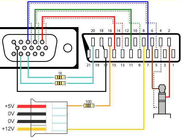

Не. Полумеры не для нас. Хочу смешать синхру через 2 килоомных резистора и подцепить к VGA (со SCARTом вроде бы прокатывало.)
А в чем смысл заюзывания встроенной видюхи?
Не забыть:
15 pin highdensity D-SUB male connector.
1) Пины 1,2,3 через резисторы 75оМ на пин 5.
2) Перемычки между пинами 4<->5<->11
3) Перемычка между пинами 12<->15
Это позволит активировать RGB выход видеокарты для non-DDC монитора. Заглушка с такой распиновкой будет определятся видеочипом как монитор.
