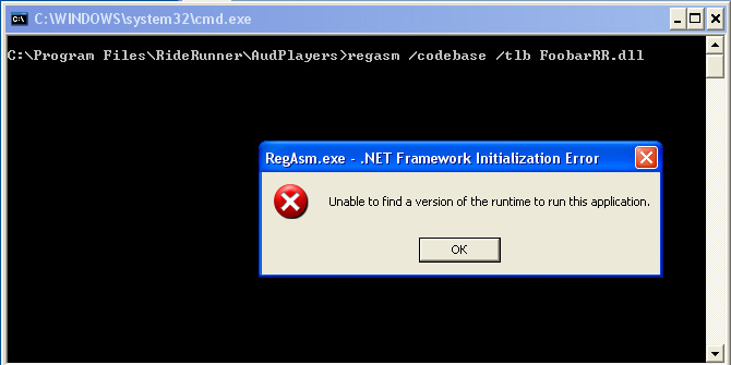

Странно: в "Семерке" у меня все заработало с пол-пинка (сервер только пришлось доставить), а под ХР`шкой - такое ощущение, что сам foobar не зацепился.
Пункты с 1 по 4 выполнены успешно, за исключением "проверяем работоспособность фубара". Не работает он походу... Ну и запуск RegisterFooBarRR.cmd выдает:
В чем может быть трабла, спецы, подскажите (этим плеером раньше не пользовался никогда)...
Похоже, какая-то лажа с фреймворком. Надо чтобы был установлен .Net2.0.
Это насчет ошибки. Но есть еще один нюанс. В каждой версии РР автор меняет ключи для аудиомодулей. Зачем - не знаю. Поэтому аудимодуль привязан к конкретной версии РР. С другими версиями не работает. Если что - я могу скомпилировать под конкретную версию. Но для этого мне надо выслать родной аудиомодуль для фубара.

О, сенкс за оперативный ответ - я-то решил, что тема скончалась...
Да, на "Семерку" ставил .Net2.0 (и там все работало). При переходе на ХР какая-то из прог ругнулась на его отсутствие и высосала из сети 4.0. Версия RR осталась прежней, так что думаю, дело не в ней и перекомпиляция не потребуется (но все равно спасибо за предложение).
Стало быть, надо делать даунгрейт фреймворку...

Да, трюк сработал: оставил только .Net 2.0, и все понеслось.
