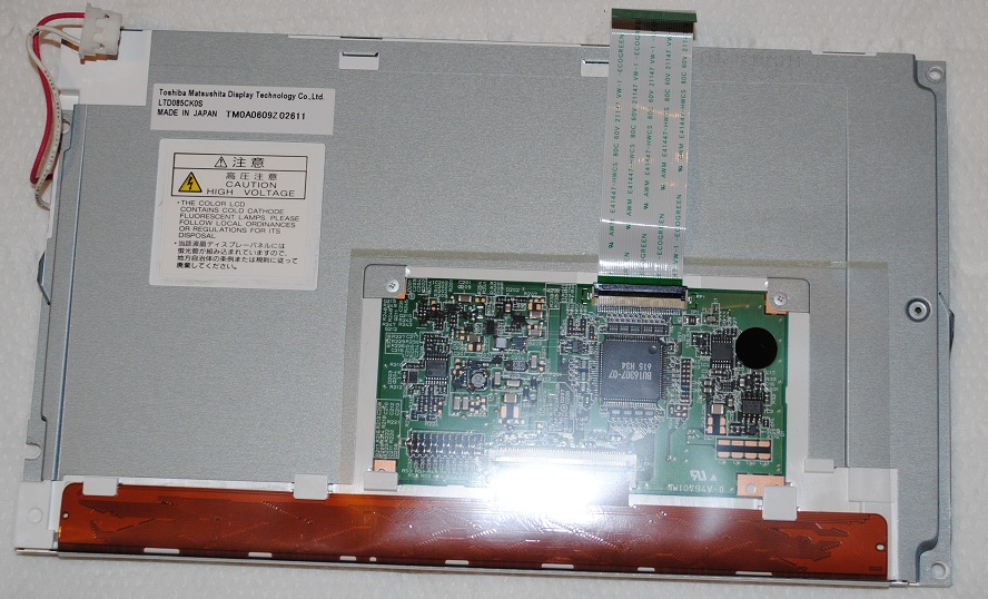

Появился опять интерес собрать КарПС (в новый авто).
Есть в наличии мамка интеловская DN2800MT с LVDS портом.
Так же есть матрица LTD085CK0S. Она стояла в МФУ РИКОХ. Даташита я на нее к сожалению не нашел.
Так вот интересует вопрос подключения этой матрицы к LVDS порту материнки DN2800MT. Есть ли смысл копать в эту сторону? Не спалю ли я порт в матери?

инвертора не хватает.
и если нет даташита на матрицу как собрались ее подклчать?

Инвертор есть, только не понятно какое входное напряжение на него подовать (+5???, +12???) и разъем питания инвертора 3х пиновый (хотя можно попробывать его прозвонить, наверняка только парв пинов используется). А вот с даташитом да, проблема. Вот тут я нашел такую матрицу в продаже http://russian.alibaba.com/product-g...482332746.html
и запросил даташит у продавца, но вот пришлет ли он его - неизвесто.
Да и мелькнула такая мысль - ведь для разных покупателей производитель наверно может изготавливать одинаковые матрицы но с различными "тараканами" (отклонениями) в схеме/разводке кабеля. Или так не выгодно производить? и изготовитель лепит одно и то же?

Сообщение от SAAS Посмотреть сообщение
А с чего Вы решили, что эта матрица имеет LVDS интерфейс, тем более без даташита? Я практически уверен, что это TTL ! Смысла возиться с этой матрицей не вижу, разве что из спортивного интереса подключать через LVDS-TTL конвертер

Ну поскольку с ней геморй, может подскажете тип матрицы 7"-8", которую без танцев с бубном можно подключить к LVDS материнки DN2800MT???

Все получается, разъем - самое сложное. Если есть шлейф от матрицы, посчитайте, сколько витых пар. Их м.б. 4, 5, 8 или 10. Остальное просто, у меня уже работает.
А платы есть хитрости, но к прожигу не приводят.
FBCG вне форума   Ответить с цитированием

Лучше всего посмотреть шлейф этой матрицы, и по кол-ву пустых пинов Вы найдете нужную рапсиновку. Ищите витые пары, тоже помогает. Плата замечательная, у меня работает с 13,3 матрицей 18 bpp. Из 30 пинов заняты были 18 - таблица стандартная, и расположение витых пар совпало, горит, яркость и т.д. - ОК
