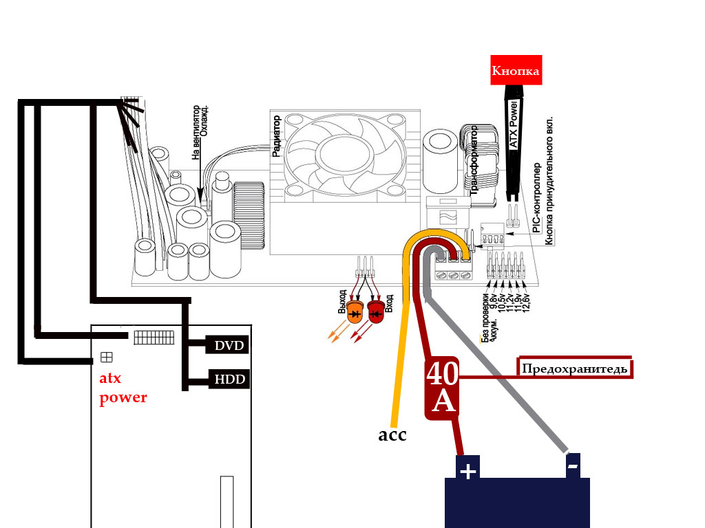

Сегодня с другом пытались подключиться к серёгиному блдоку!
Купил кабеля 3\4мм (2метра каждый)\ поставил предохранитель на плюсовой провод на 40А.
Далее:
1. Пехаем 20жил от БП в мать (не знаю как их ещё назвать)
2. Пехаем 4 жилы АТХ power
3.Потом подлчаем + и - на клемы! Бп загорается диод с входной мощьностью, выходная молчит как и весь блок в целом! Ясно!
4. Тогда думал если я не подключал асс, то наверное надо кнопку принудительног старта БП!
5. От старого корпуса приволок кнопку! Подключил - не фига не работает! Взял подключил к ATX Power'у! нажал на её! вроде не чего особенного нажал на самом компе кнопку запуска компа! Что то заработало! Ну думаю Ура! Я счастлив!Загорелся индикатор выхода!
6. Стал с улыбкой на лице подключаться к монику через ВГА выход! Не фига! Моник не видит видео сигнала от компа!
7. Плачу
8. Попытался заново попробывать процедуру и уже БП просто не стартует!!
9. Принёс моник домой подключил в 220 всё работает через VGA, попробывал в гараже с двд магнитолоый через AV тоже всё работает!
10 Плачу горькими слезами!
Парни помогите пожалуйста подключить БП! Что-то руки кривые видно! Объясните что и куда тянуть и как! Сколько кнопок надо??? Всё ли я правельно сделал??
Вот ниже скачал рисунок и чутка дорисовал! Вот так я пытался запустить КОМП!!
Мне надо что бы у меня не от замка зажигания комп работал а от того что я нажал на кнопку! И если можно так что бы я нажал на кнопочку и у меня БП в питании был и комп стартовал! А когда я в винде, что бы щёлкнул и комп у меня в спящий режим уходил!!!
Старый 12.04.2007, 00:22   #54
aptm
Аватар для aptm
Регистрация: 04.11.2005
Машина: VW Passat Variant
Сообщений: 1,425
Не "кнопка принудительного включения", а перемычка, если без АСС. И поставь перемычку на "без проверки аккумулятора" для начала.
Старый 12.04.2007, 00:31   #55
pafftis
Аватар для pafftis
Регистрация: 29.10.2006
Город: Череповец
Регион: 35
Машина: 1987\Ауди\80
Сообщений: 1,008
Тоесть если не асс, то перемычку туда и кнопку вывожу на ATX Power и всё что ли:::???????
Старый 12.04.2007, 00:47   #56
aptm
Аватар для aptm
Сообщений: 1,425
А у тебя соединены АТХ повер на БП и матери?
Старый 12.04.2007, 00:56   #57
pafftis
Аватар для pafftis
Город: Череповец
Регион: 35
Сообщений: 1,008
Нет!
Во я дурень! А почему тогда у меня БП стартанул и мать зашуршала??
Старый 12.04.2007, 01:07   #58
aptm
Аватар для aptm
Сообщений: 1,425
Бывает, при включении БП на матери вентиляторы дергаются, а потом БП видя что мать не стартанула, через сколько-то секунд (в зависимости от версии пичка) отключаеться.
Старый 12.04.2007, 01:13   #59
pafftis
Аватар для pafftis
Город: Череповец
Регион: 35
Сообщений: 1,008
Нарисуйте плиз схемку грамотно с подключением к маме и кнопками а то я уже совсем лох что то!! и лупень как на смайле!
Старый 12.04.2007, 01:30   #60
aptm
Аватар для aptm
Сообщений: 1,425
Грамотно не нарисую, время много надо, а его нет. Для простоты, отключи мозги на БП, перемычка между трансом и радиатором, на схеме не видно, нужно просто поставить в другое положение. И стартуй АТХ повером на матери.
