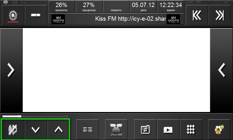

Сообщение от PGTomsk Посмотреть сообщение
ну давайте уже рассказывайте как сделать регулировку кнопками громкости плеера.
Надо заменить в скине команды
Vol+
Vol-
на команды
Vol+;playervolume
Vol-;playervolume
А вот что бы определить в каких именно файлах надо менять, я должен знать, в каком именно месте ты нажимаешь кнопки громкости.

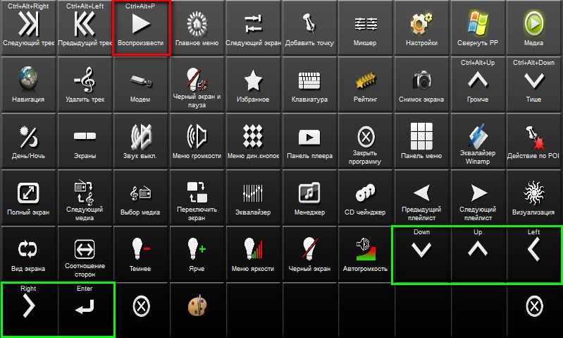

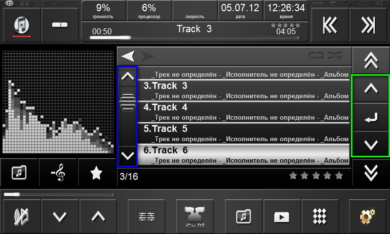

было бы не плохо, а то у меня джойстик на перемотку списка настроен, а перемотка списка работает только в менеджере файлов в плейлисте тоже было бы неплохо выбирать песню джойстиком (который нажимает стрелочки вниз)
Есть динамические кнопки СТРЕЛКИ, ВВОД и ОТМЕНА они не подписаны, с их помощью можно передвигаться по списку, а по кнопке ВВОД будет воспроизводится выбранный трек

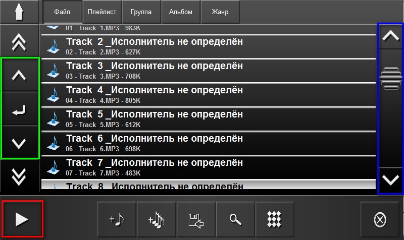

клавиша Enter настроена как горячая. Она нажимается например в менеджере файлов когда иду по папкам. Например я захожу в папку кнопкой ентер с джойстика. А потом когда уже внутри папки - я не могу нажать на песню ентером - ничего не происходит. Нужно на экране кнопку "плей" нажать пальцем. Только так альбом начинает играть. Вот этот плей, он какой-то необычный плей. И не тот, который пауза/пуск, и не ентер.
Здесь я немного ошибся, чтобы в менеджере загрузить папку с помощью горячих клавиш надо нажать сначало кнопку ВЛЕВО или ВПРАВО, откроется окно, а уже в нём ВВОД
Спасибо, разобрался. запустил. Но... Когда без движения машина - радио играет отлично, стабильно. Когда начинаю движение почему то начинает заикаться и в итоге останаливается. Пробовал выключить икар и играть TapinRadio (спасибо одноклубнику). Там играет стабильно независимо от скорости. Играл одну и ту же станцию. Придумать чистый тест для более детального анализа не могу. Не подскажете как бы протестировать интернет-радио, чтобы понять почему икар не буфферизирует радио так же хорошо, как тапинрадио? Или это не икар а фубар? или это не с буфферизацией вообще проблемы?
Через что играет интернет радио, через DSPlayer или через Foobar? Если через фубар, то ищи буферизацию в настройках фубара.
Старый 05.07.2012, 13:43   #308
PGTomsk
Регистрация: 29.10.2010
Регион: 70
Сообщений: 143
PGTomsk is on a distinguished road

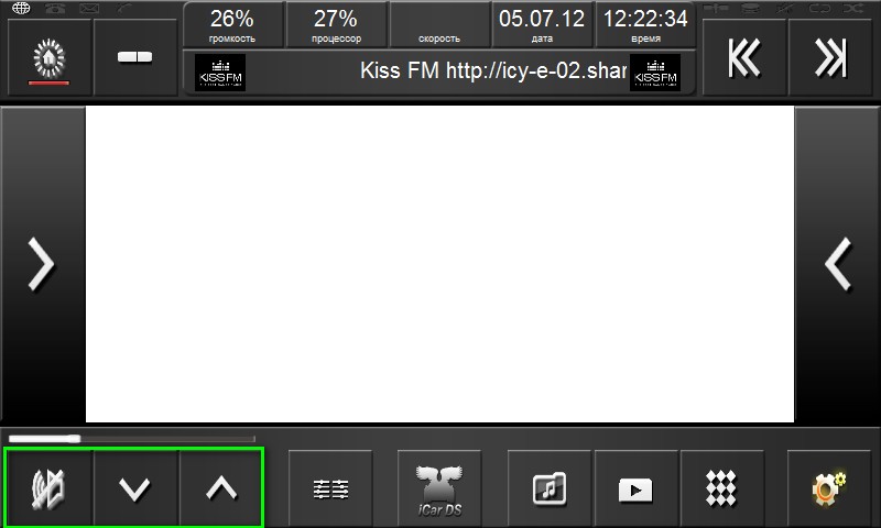

Vol+
Vol-
на команды
Vol+;playervolume
Vol-;playervolume
На главном окне внизу слева кнопки громкости и мьют. Скрин (это скрин не из машины, а с компа, поэтому есть ползунок громкости, в машине его нет, т.к. скин не знает каким устройством регулировать)
У меня настроены горячие клавиши на единственные стрелки, которые я нашел в кнопках. Скрин.
На экране "музыка" по плейлисту я этими кнопками передвигаться не могу. Скрин. Я так понимаю горячими клавишами "Up,Down" я пытаюсь нажать синие кнопки, а они не работают. Зеленые кнопки, как ты и говоришь - работают. Но горячие клавиши их не нажимают. В итоге в плейлисте чтобы выбрать песню необходимо обязательно тыкать в экран, либо работать кнопкой "след.трек".
ага, так работает. СкринЗеленые и синие клавиши тут работают по тачу. По горячим клавишам переход вниз вверх тоже работает. Предполагаю что нажимаются именно синие кнопки. Красная кнопка не нажимается горячей клавишей. Но действительно если нажать ВПРАВО, то открывается огромная кнопка ПЛЕЙ, ентером по которой можно запустить проигрывание этой папки. С этим можно жить.
