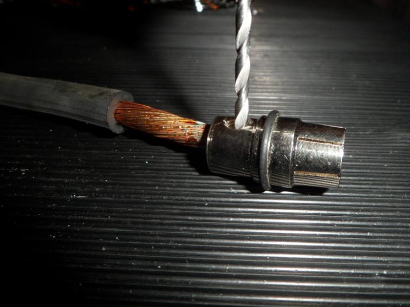

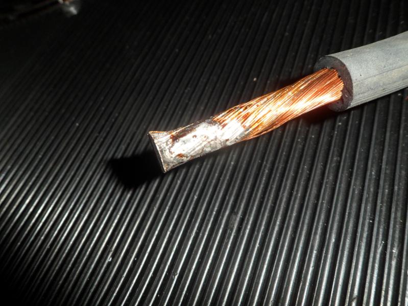

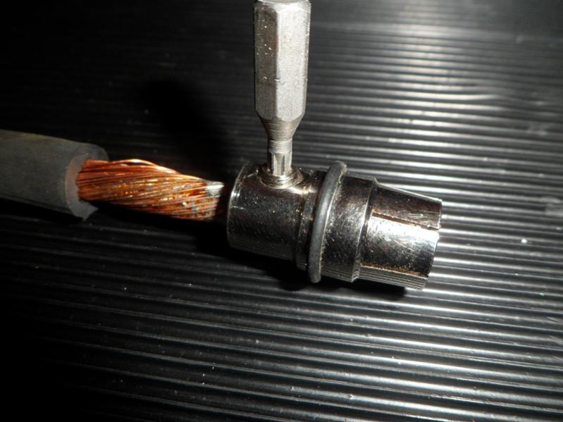

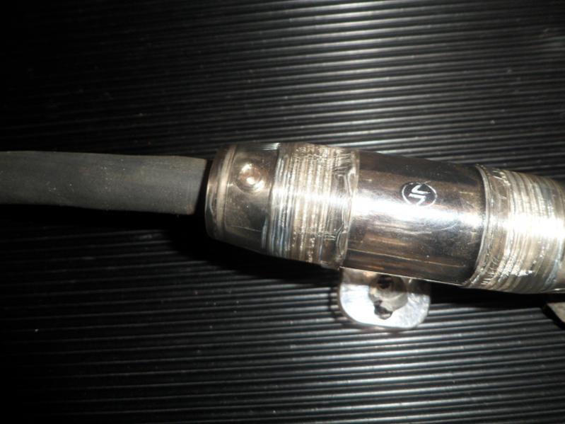

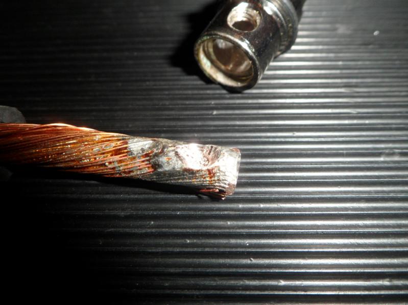

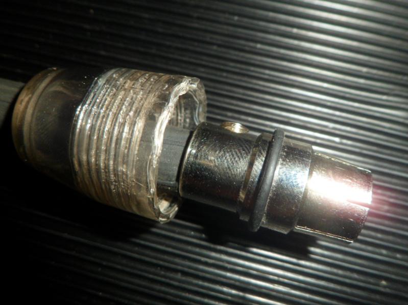

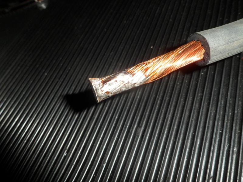

Вот быстро сфоткал процесс.Все схематично, но думаю понять можно. Облуживаем конец. Сверлим отверстие. Закручиваем винт в готовое отверстие. Подтягиваем изоляцию. Закручиваем крышку. Получаем.
http://www.pccar.ru/attachment.php?a...1&d=1340129899 http://www.pccar.ru/attachment.php?a...1&d=1340130061 http://www.pccar.ru/attachment.php?a...1&d=1340130103
http://www.pccar.ru/attachment.php?a...1&d=1340130127 http://www.pccar.ru/attachment.php?a...1&d=1340130159 http://www.pccar.ru/attachment.php?a...1&d=1340130179

Все тоже самое можно сделать и без прижимного винта впаяв кабель прямо в держатель предохранителя. Показать на фотках не могу- процесс длинный, дымный.

а по поводу первой фотки, ты как кабель так ровно залужил? заливал в держатель предохранителя, а потом вытащил? или паяльником так аккуратно сделал? о_О
EDbKA вне форума   Ответить с цитированием
Старый 19.06.2012, 23:49   #25
Сообщений: 2,669
Сообщение от EDbKA Посмотреть сообщение
Смачиваешь хорошо конец кабеля флюсом!!! Греешь горелкой самый конец кабеля. Прикладываешь припой к кабелю продолжая греть его, пока припой не начнет плавиться. Флюс помогает растекаться припою. Попробуй на чем-нибудь. Нужно немного навыка. Пару раз сделаешь-легко пойдет.
