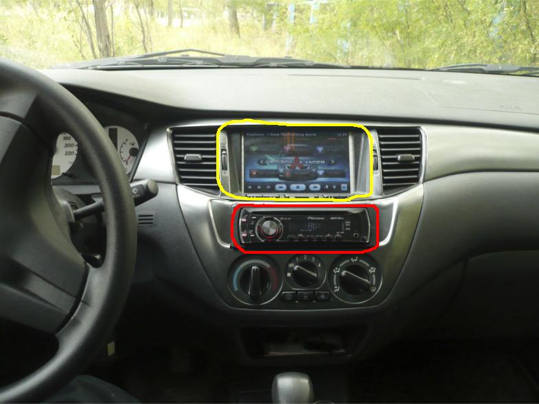

Народ, подскажите, хочу из 1 din магнитолы, с выезжающим монитором, соорудить следующее, я хочу отсоеденить монитор, от самой магнитолы, и перенести см на 15 вверх от нее, возможно ли такое, и есть ли варинт наростить родной шлейф.
Красным отмечена где будет сама магнитола, а желтым куда хочется перенести монитор.

Привет "земеля" шлейф наращивать неблагодарное дело, можно предложить как вариант его убрать вообще и положить куда нибудь (а вдруг потом пригодится) а вместо шлейфа припаять прямо к разъему проводочки (тот же шлейф например от HDD) двигаться то он уже не будет закрепить там и там и по идее все будет ок.
А что у тебя там в желтом нет монитора?

Я сначала собирался с компом мудрить, а сейчас финансы маленько не туда уходят, вот и решил дырку, посреди торпедо, хоть как то закрыть, а попозже, может через пол года, уже начинать комп собирать! Поэтому искренне радуюсь любому совету, ибо уже надоело на это "порно" в центре салона смотреть.
А на счет проводков, объясни поподробнее, чего то не догнал. Там же я думаю шлейф будет наподобе телефонного, или я ошибаюсь и там шлейф как в компе, типа SATA?

ну шлейф же не припаян прямо к плате там стоит разъем куда этот шлейф вставляется вот там и можно припаяться ну или если неззя то по дорожкам отследить куда они идут и в ближайшем месте припаяться или ищи схему, только там еще наверно будет проблемка там по моему монитор включается когда он выезжает наверно надо будет мутить какую то "дурилку" и мотор отключать "щоб" не "зудел".
Да там именно такой шлейф как наверно в телефоне вот его скорее всего и надо убрать, и шлейф из проводков поставить, я имел в виду типа IDE-шного, СОМ-овского или на рынке вообще продают весь цветной чтоб удобнее было паять и не перепутать проводки
